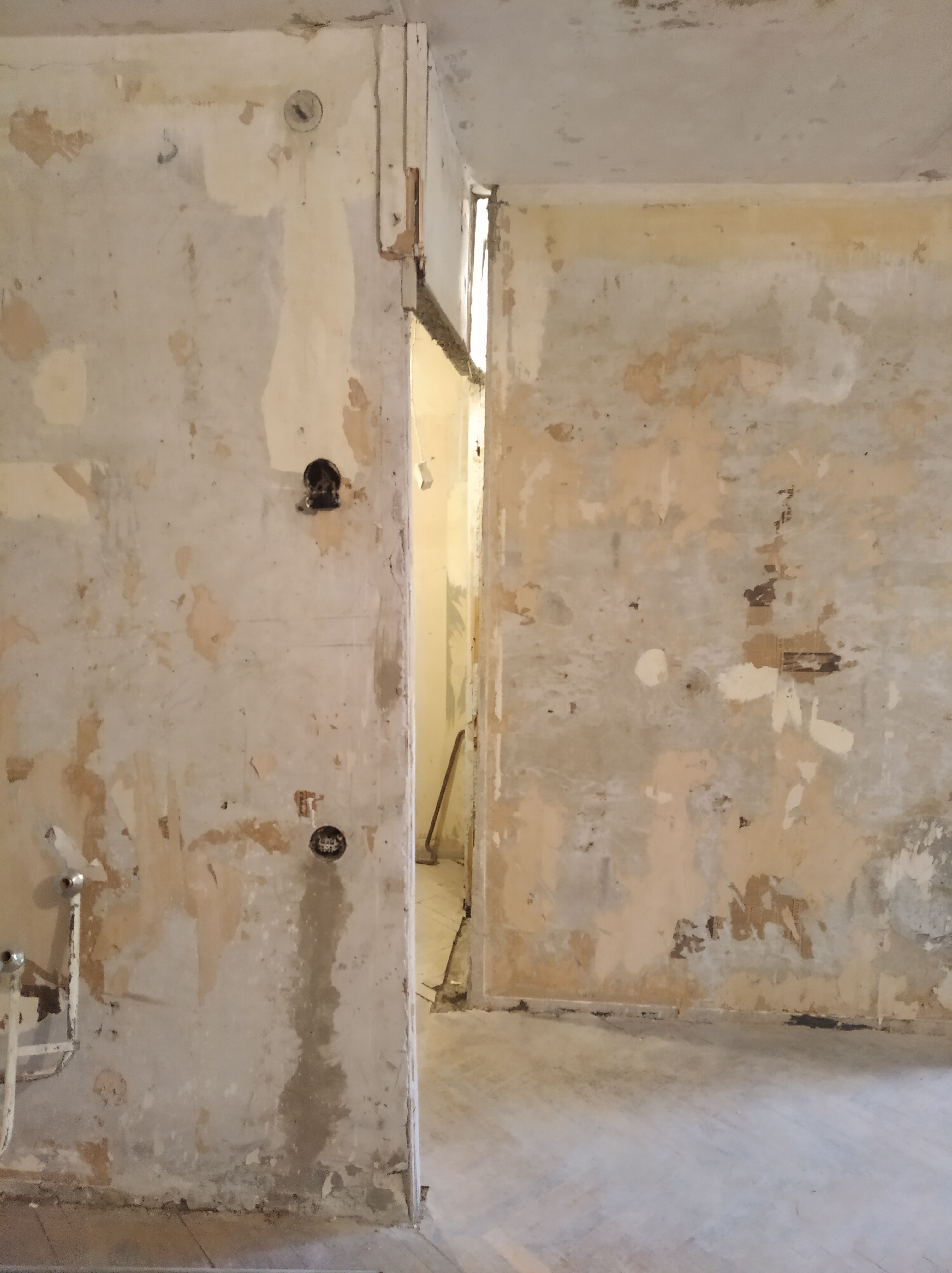

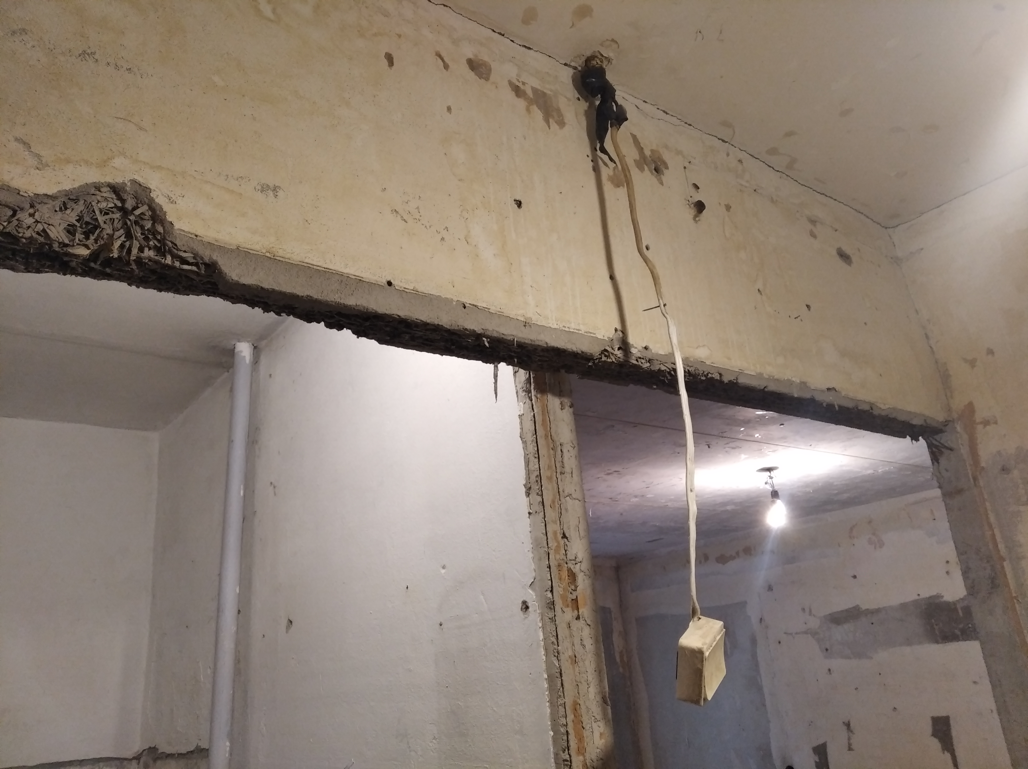

Просматривал темы по электрике в таких домах https://homemasters.ru/forums/topic/20577-dom-ii-189/#comment-230698 https://homemasters.ru/forums/topic/24103-problema-v-zaleganii-provodki-v-dome-serii-ii-1812-b/
Неужели провода закладывались "через соседа сверху"? Какой смысл? Ведь под потолком есть даже распаячные коробки. IMG_20251004_162728IMG_20251004_163119

25.12.2025 в 20:01:15
Новосел_2013 написал 25.12.2025 в 19:58
распаячные
распаечные через пустоты в плитах провода идут к вашему щиту а не к соседу сверху идиот )

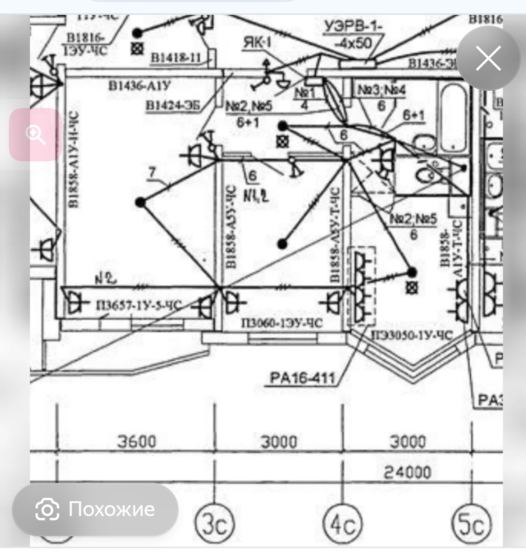

А расскажите как именно?
Вот схемы проводок в П-44....
Screenshot_20251225-205204
Screenshot_20251225-205130 fhntv,
У ТС примерно также, по кратчайшим расстоянием?

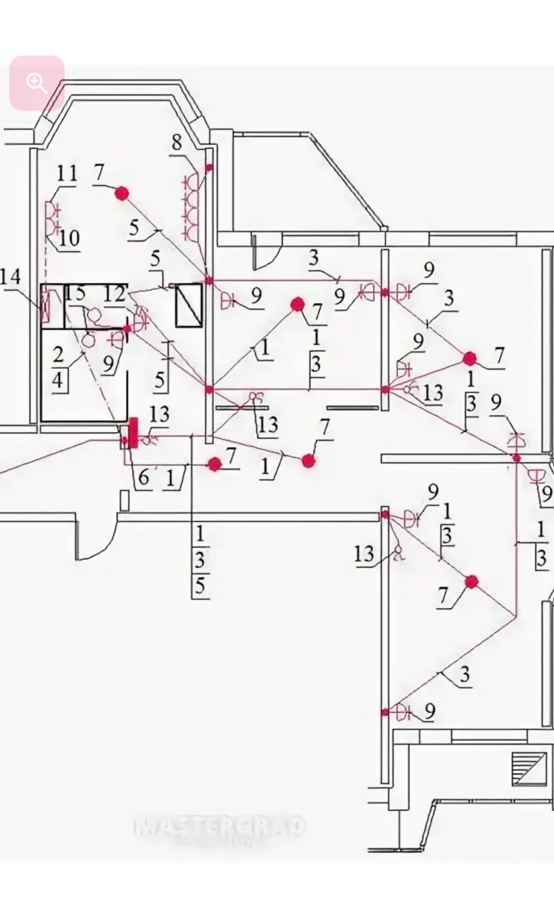

Так по каналу или через пустоты в плитах или между плитами ? ;)))) Где конкретно?
( если кто из электриков читает.... поймет - угарает наверное )))) )
Вы можете четко сказать?
Какой стык плит вы имеете ввиду? Где он находится?
Вот П18-09

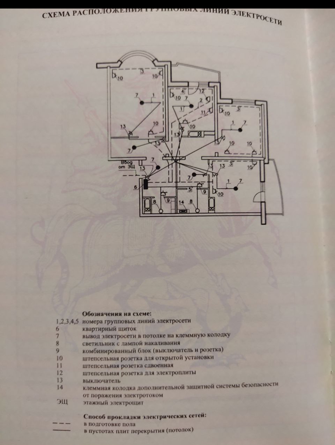

К слову...
Лист из технаспорта квартиры (копия из проекта дома)
Screenshot_20251225-213836дом примерно 2010 года...
Смотрим внизу - способ прокладки и смотрим на линии освещения (сплошные).
А теперь самое интересное - в доме с 10 этажа и выше - перекрытия круглопустотные плиты.
Ни у кого не возникают вопросы к проекту дома? ;)
