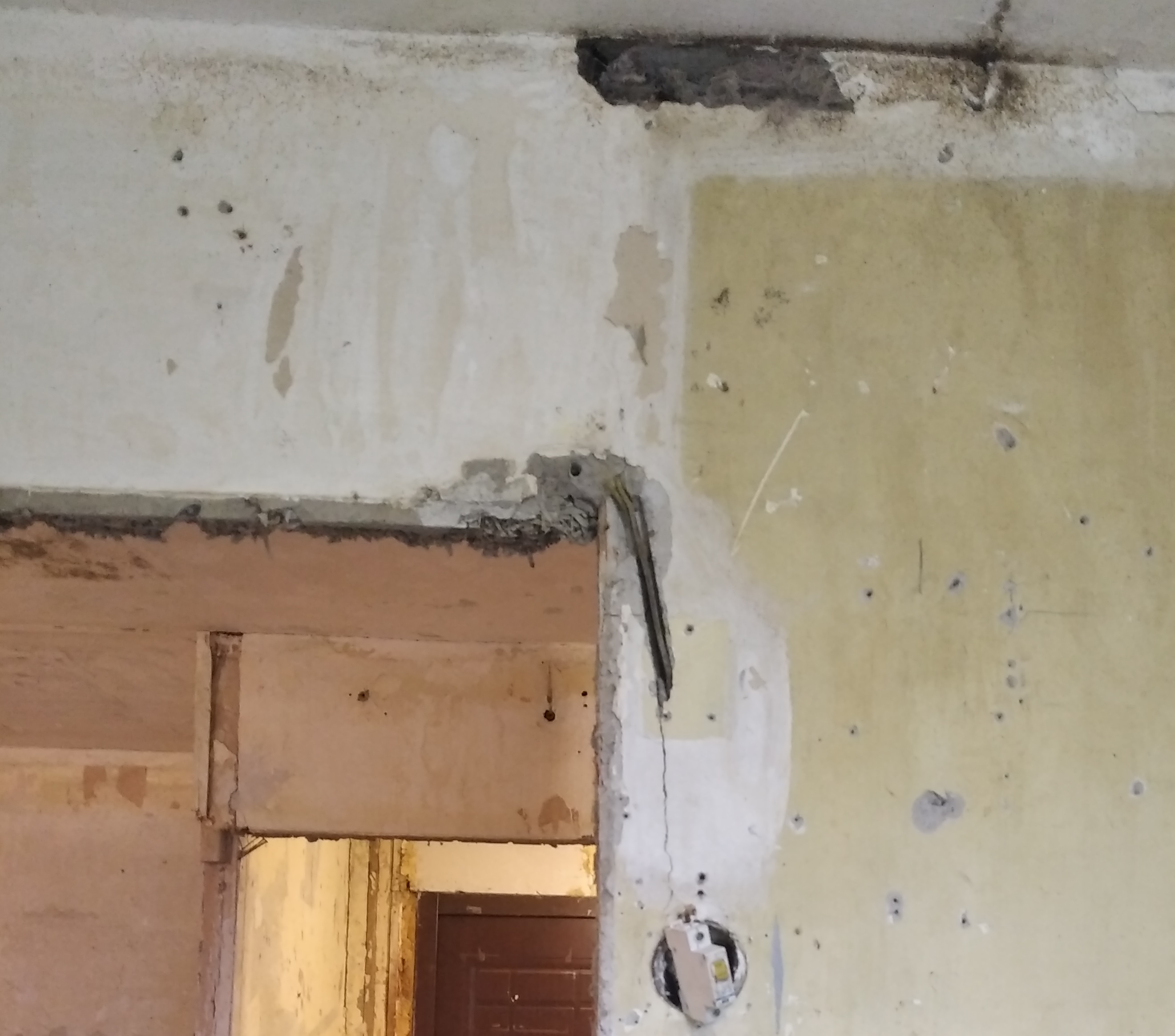

Скажите тогда как правильно нужно сделать. Какой смысл "ходить вокруг до около"? Я спросил совета, помощи. Готов пригласить нормального мастера.

Только нюанс в том, что дом блочный и из каналов там только круглопустотные плиты.
Розетки по полу в мягкой трубке - белая "хлорка", под мусоропеском Освещение лежит на перекрытии соседей сверху вместе с их розетками. Выключатели - дергалки у потолка
И каналов там никогда не было, а перетянуть в хлорке - совершенно нереально - она кривая и сплющена весом строй мусора.
Про старую проводку лучше забыть, особенно про осветительную. Чтобы не опускать потолок - можно свет в пустотах плит.
На потолке - делать конечно в разы проще и лучше, но там и так с высотой потолка - беда.
фигней не страдать с дивана я делал такую проводку все прекрасно расчищается , протягивается новая за старой полно пустот и каналов между плитами там и живет проводка )) потом делается штроба 90 см от уровня пола и прекрасно все распаивается сверху вниз и в горизонт не давая заработка жадным электрикам "по потолку" и прочим "чудотворцам"

25.12.2025 в 19:28:53
fhntv написал 25.12.2025 в 19:21
