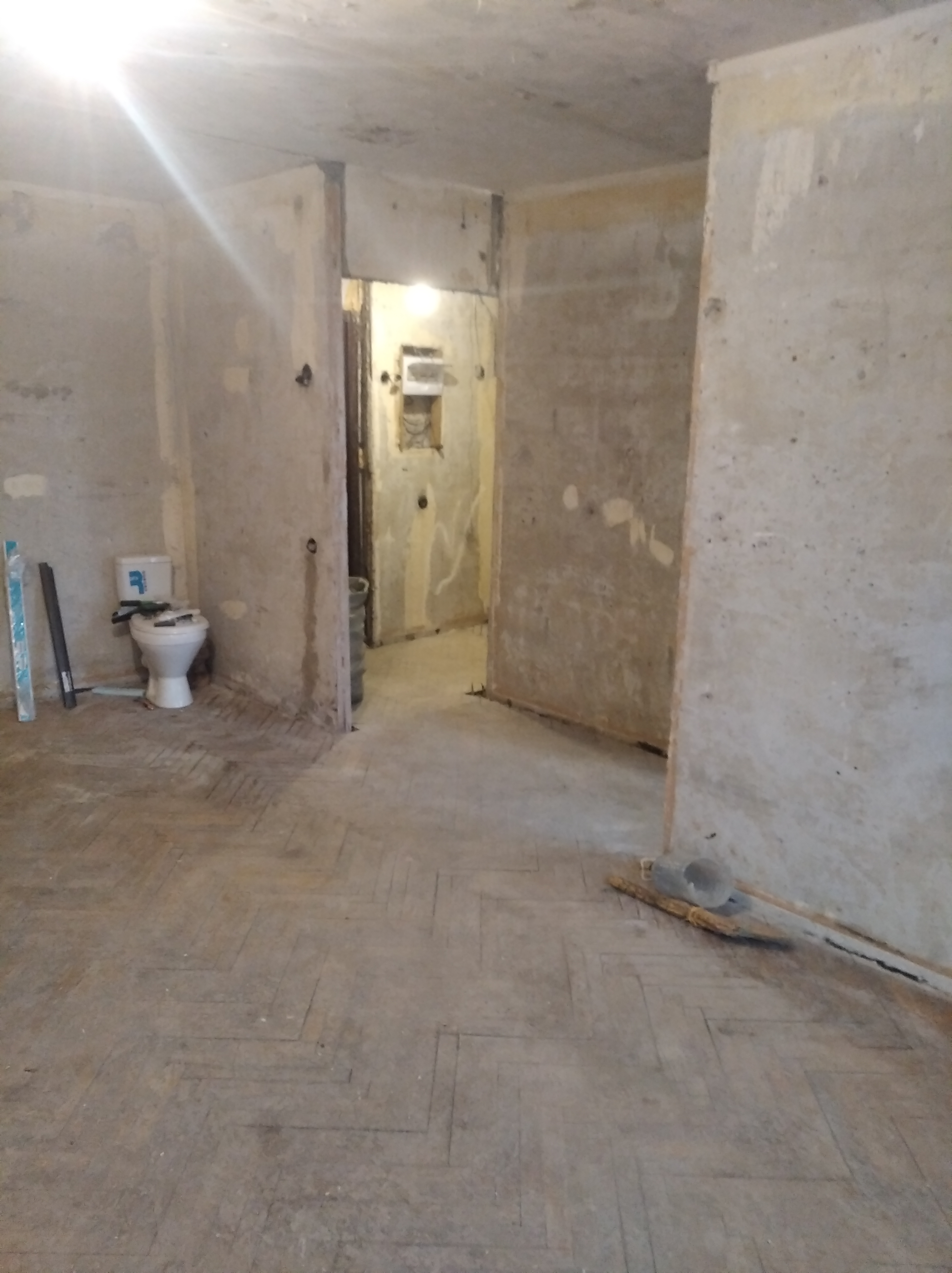

Наметили шаг и спокойно сверлите посередине примерно - это намного проще, чем миллиметры считать от скрытого края.

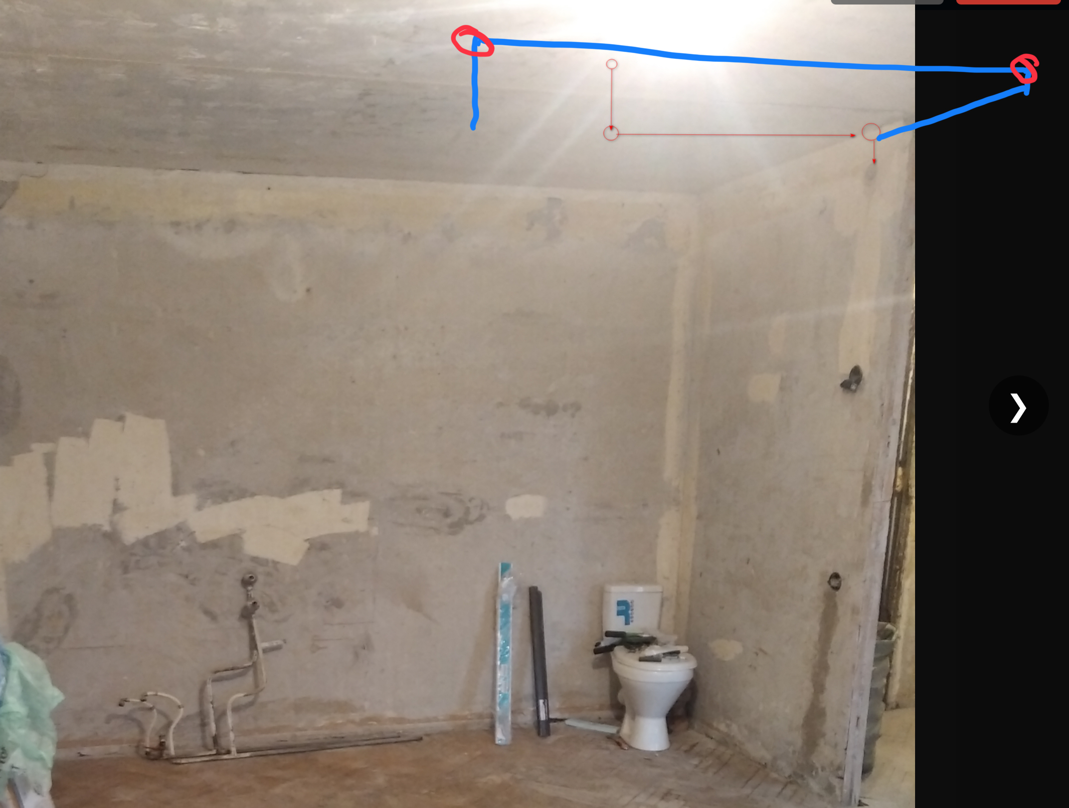

MADONNA 27.12.2025 в 14:03:42   И поперек каналов плиты не надо по потолку - сначала по стене провод проведи до нужного канала - потом ныряешь в него и выныриваешь там где люстра.     MADONNA, как вы начертили на фото, наверное, не получится, потому что потолочная плита – длиннее (на том, предыдущем, фото этого не было видно). Хотя... если кабель освещения сделать длиннее, а заодно на стене (которая общая с ванной комнатой) придумать дополнительный светильник…. Почему нет?025d36f3d4b805d3d26da112673d347901

И миллиметры тебе не нужны - там +- 5-10см можно ошибаться - ничего страшного, все равно в канал попадешь
Диаметр пустоты в плите 159мм - см чертеж. И если ошибиться на 10 см - то будет попадание как раз между каналами.
