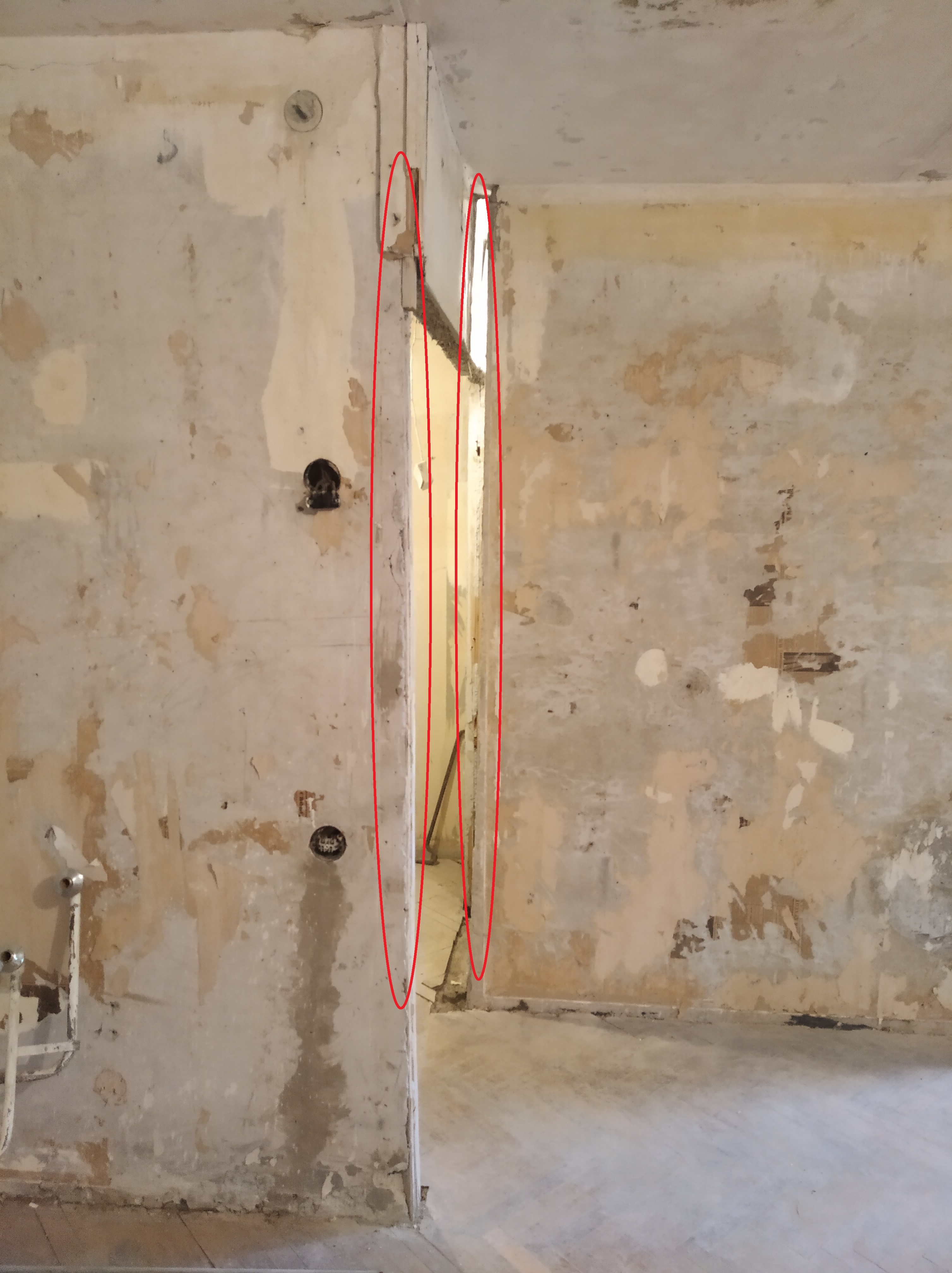

Сейчас на кухне самостоятельно демонтировал листы то ли фанеры, то ли картона. Этот материал приклеен на битум. Сейчас на битуме остался тонкий слой – как тонкая бумага (фото я выкладывал). Поэтому и вопрос: нужно ли соскребать этот слой "бумаги" с битума? И можно ли оставить сам битум, уложив на него слой смеси (к примеру М300, плиточного клея?). Может, как-то иначе можно сделать. Битум и всё, что под ним боюсь трогать, особенно после прочтения ветки по электрики (освещения) в таких домах.   Напольное покрытие в кухне планирую керамическую плитку. В прихожей тоже плитку.

BV написал 28.12.2025 в 15:45
По какой причине надо докладывать эти проемы?
Я демонтировал двери и коробки, часть проёмов/стен была "доложена" досками, их я тоже демонтировал IMG_20251004_162728
