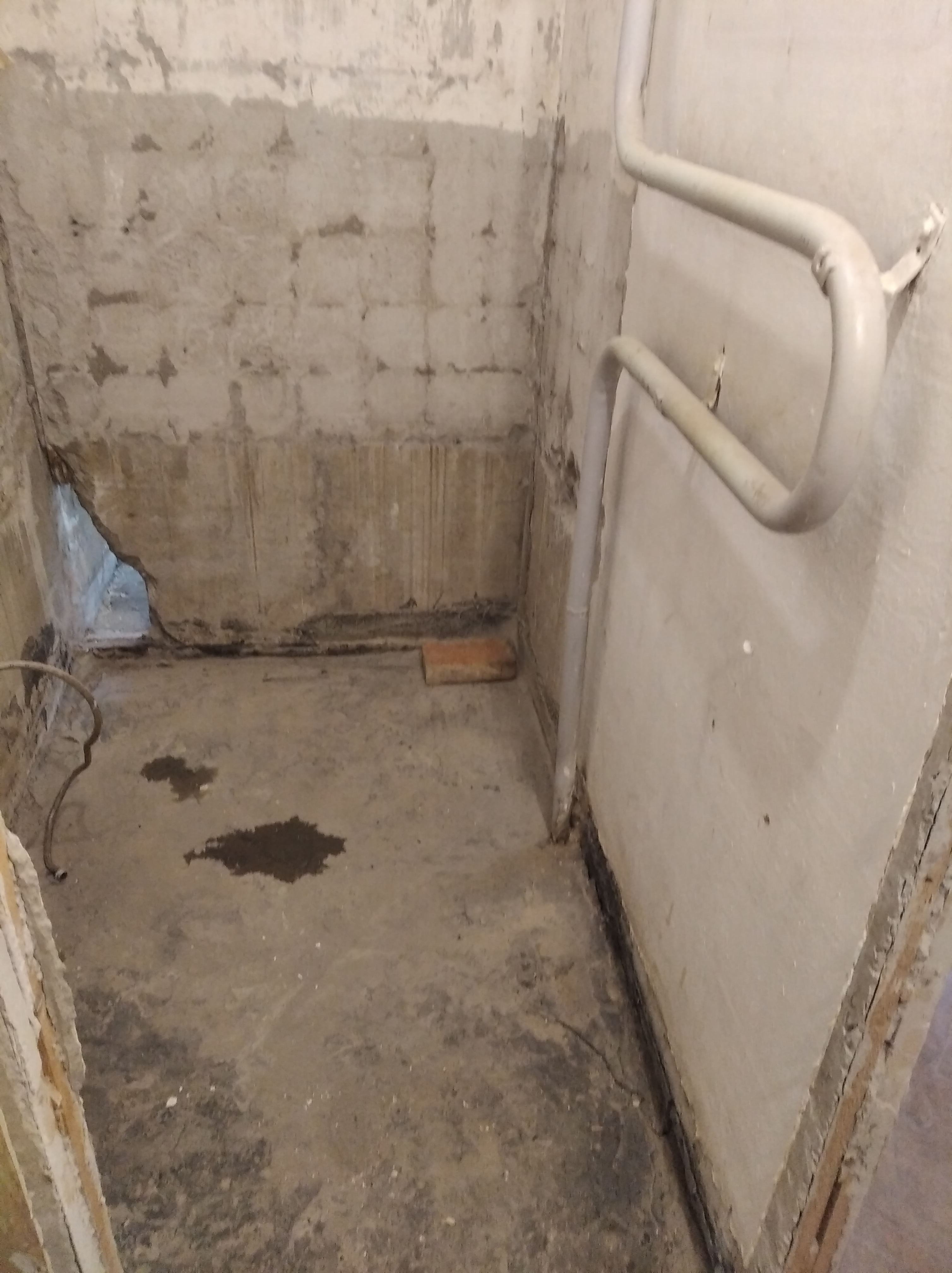

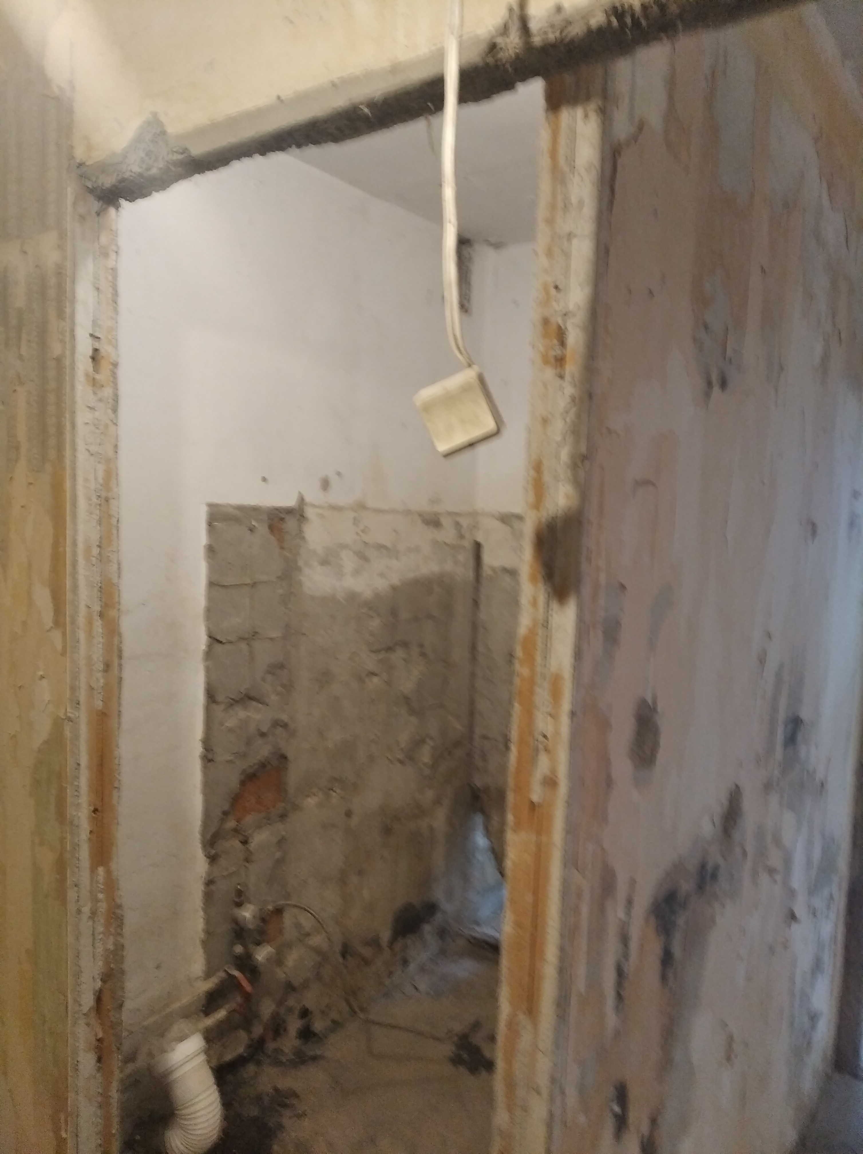

fhntv написал 25.12.2025 в 00:51
там еще штукатурка на стенах тоже будет "сохнуть"
Сначала думаю найти мастеров на штукатурку стен в ванной комнате. Там тоже нужно отскребать поверхности - стены от маслянной краски. Плюс, как я понял, не получится отштукатурить под маяк стену, по которой проходит штатный полотенцесушитель, т.к. потом не получится уложить плитку из-за толщины плитки и плиточного клея.IMG_20251004_162745IMG_20251004_153116
Сообщений: 138634
25.12.2025 в 12:33:41
Новосел_2013 написал 25.12.2025 в 12:18
Счищать болгаркой, с алмазной чашкой и пылесосом.
В комнатах - также.
И заодно можно сточить бугры - может и штукатурить не придется.
Серию дома можете назвать?
PS зимой, с отоплением стяжка побыстрее сохнет.
На кухне, под битумом может оказаться асфальт, либо ангидритная стяжка.
