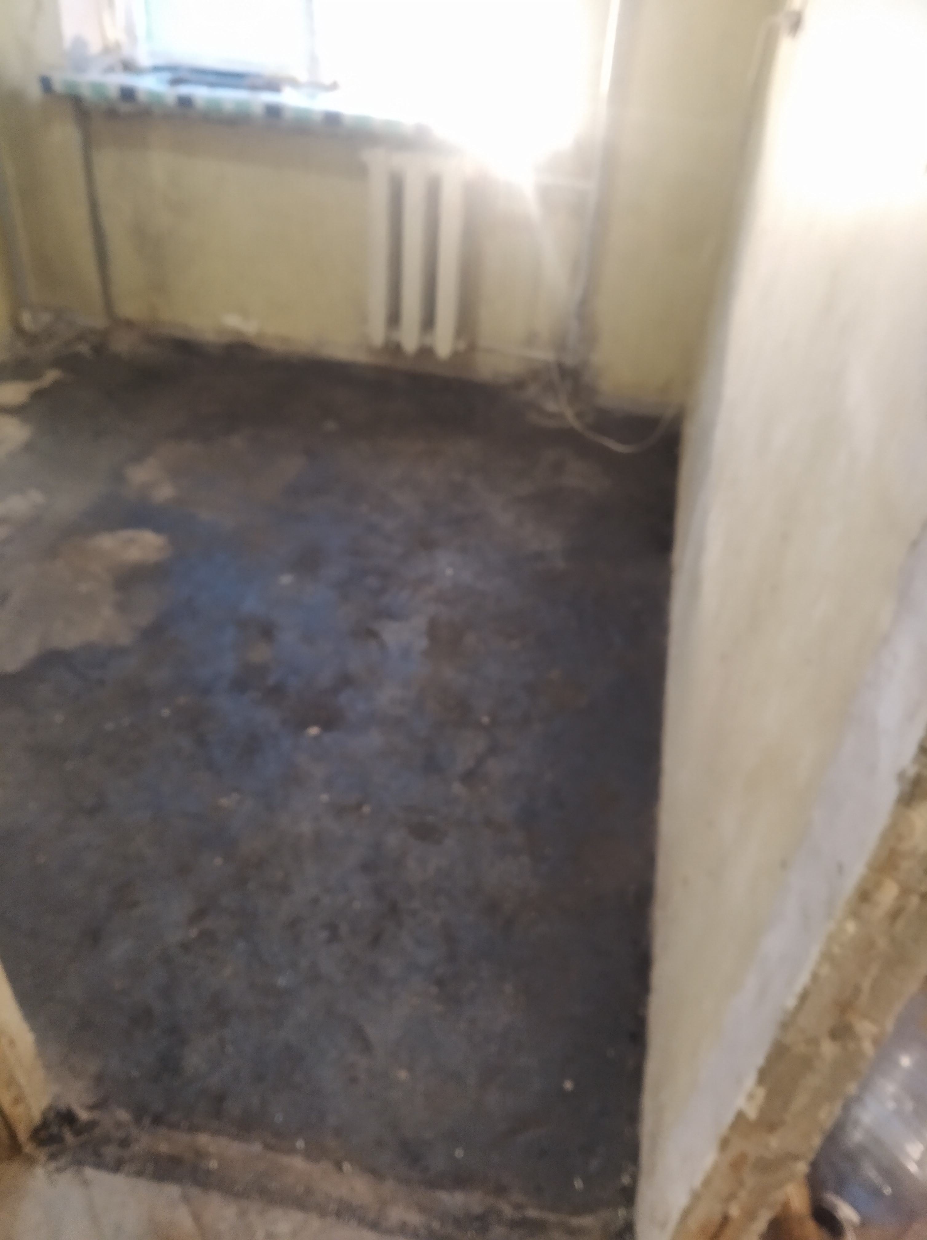

Подскажите, пжл, напольное покрытие планирую – плитку. Я правильно понимаю, битум можно оставить? IMG_20260121_144234IMG_20260121_162015

Новосел_2013 написал 21.01.2026 в 19:23
Хорошо бы горелкой прожарить и крупным песком по расплаву присыпать.

Dmitry47 написал 24.12.2025 в 18:48
Возможно плавающую стяжку можно сделать по старому полу.
Получается, битум можно оставить?
