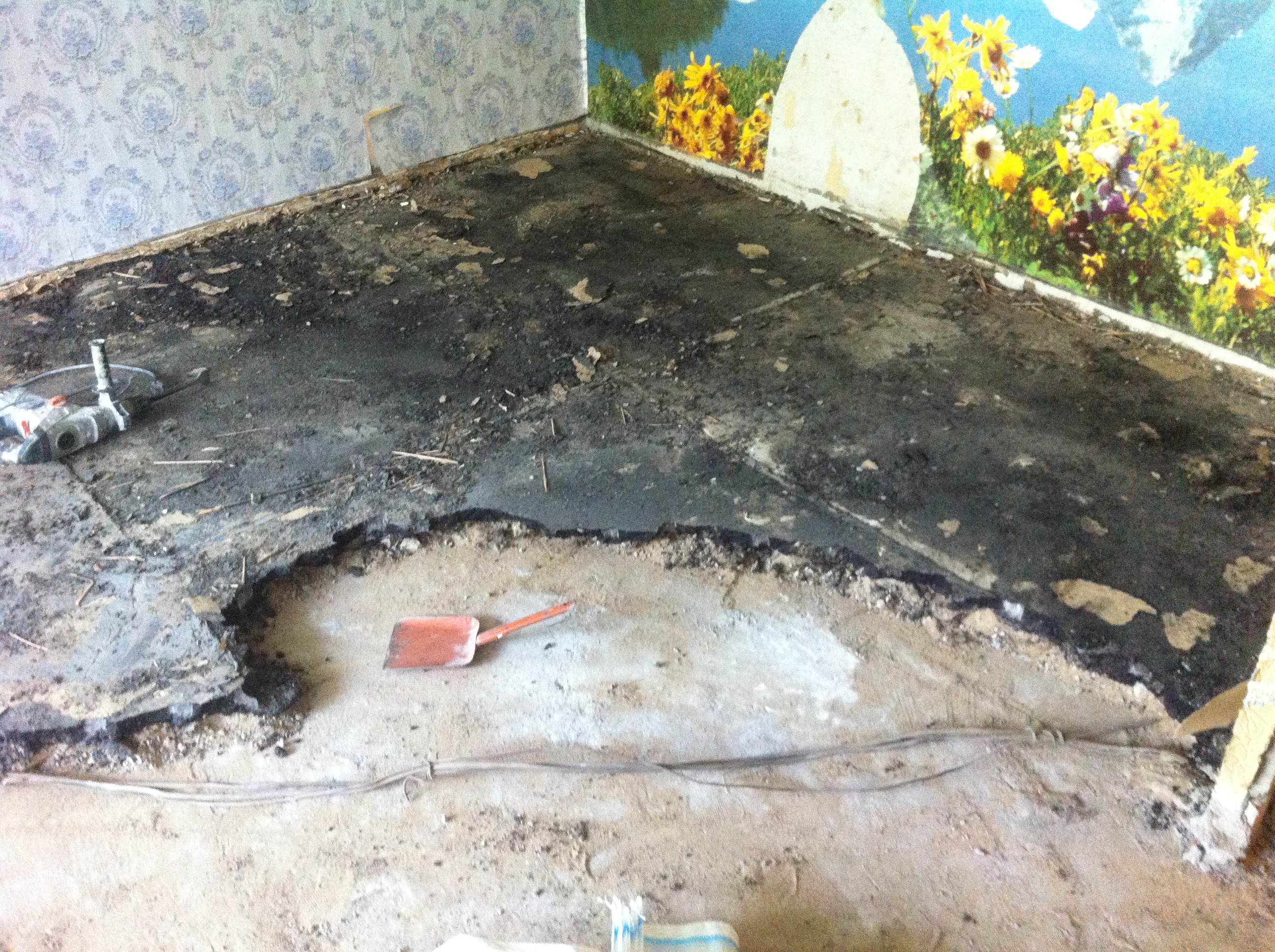

крупным песком по расплаву присыпать.
Сначала бумагу убрать. И битума для песка кое где может оказаться окзаться мало.
Да и песок не сколько крупный, главное - не мелкий и ЧИСТЫЙ - МЫТЫ Й.

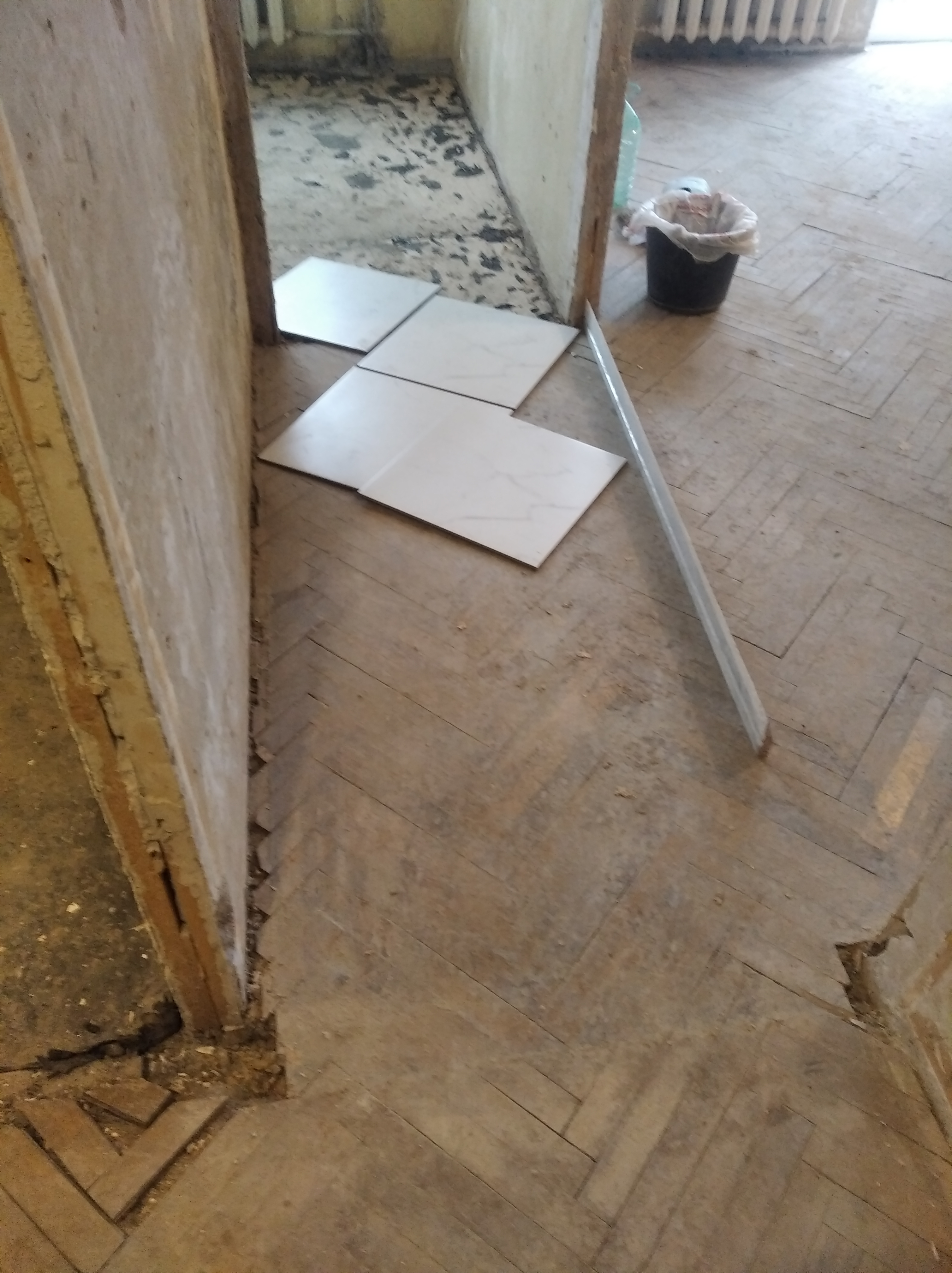

А если счищать до "асфальта" как на фото у Василия? IMG_7723(фото взято отсюда https://disk.yandex.ru/a/uuC4wtv\_33wuBR)
Сообщений: 138647
21.01.2026 в 21:03:28
Новосел_2013 написал 21.01.2026 в 20:51
Это не до, это с асфальтом)

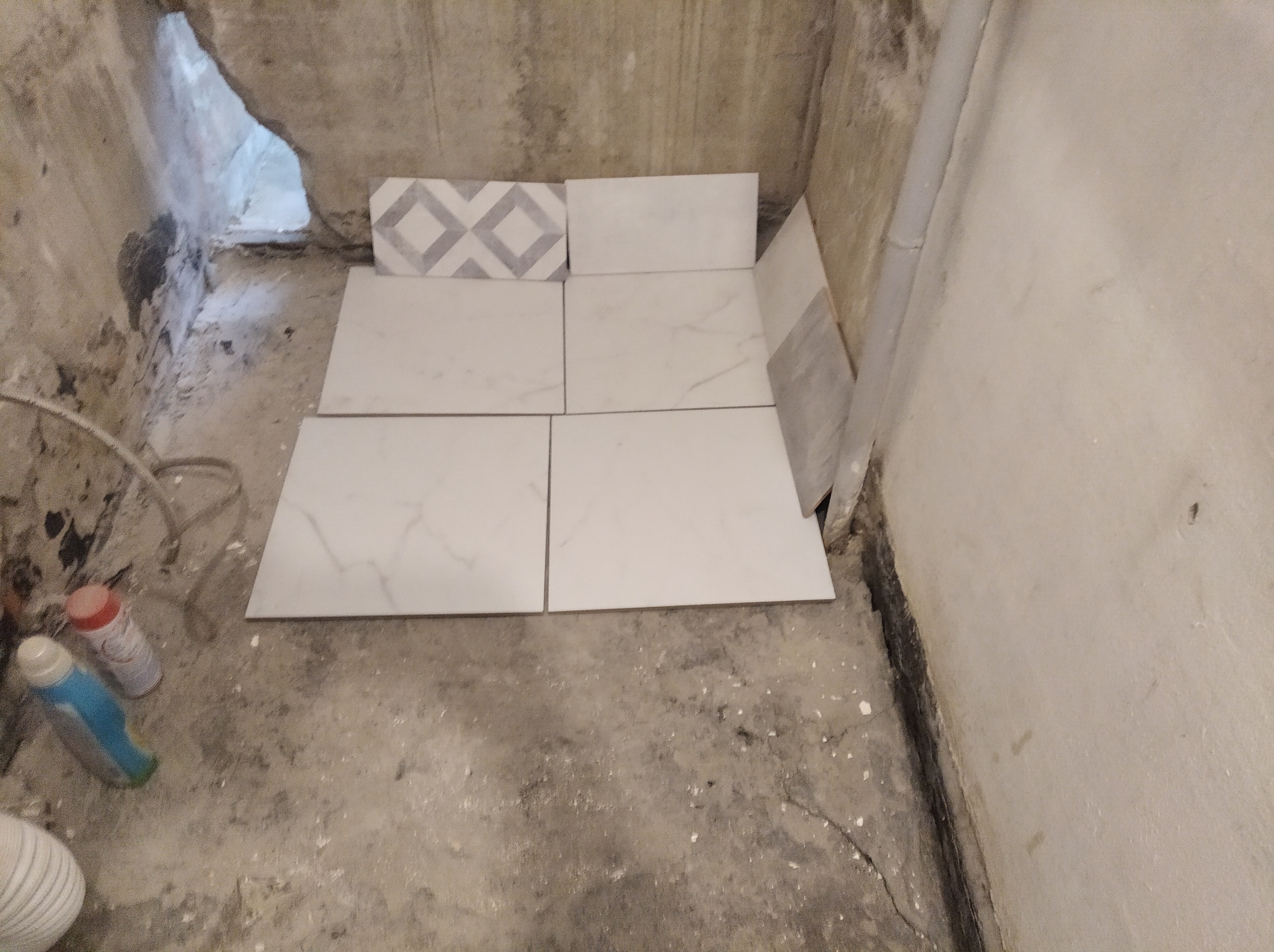

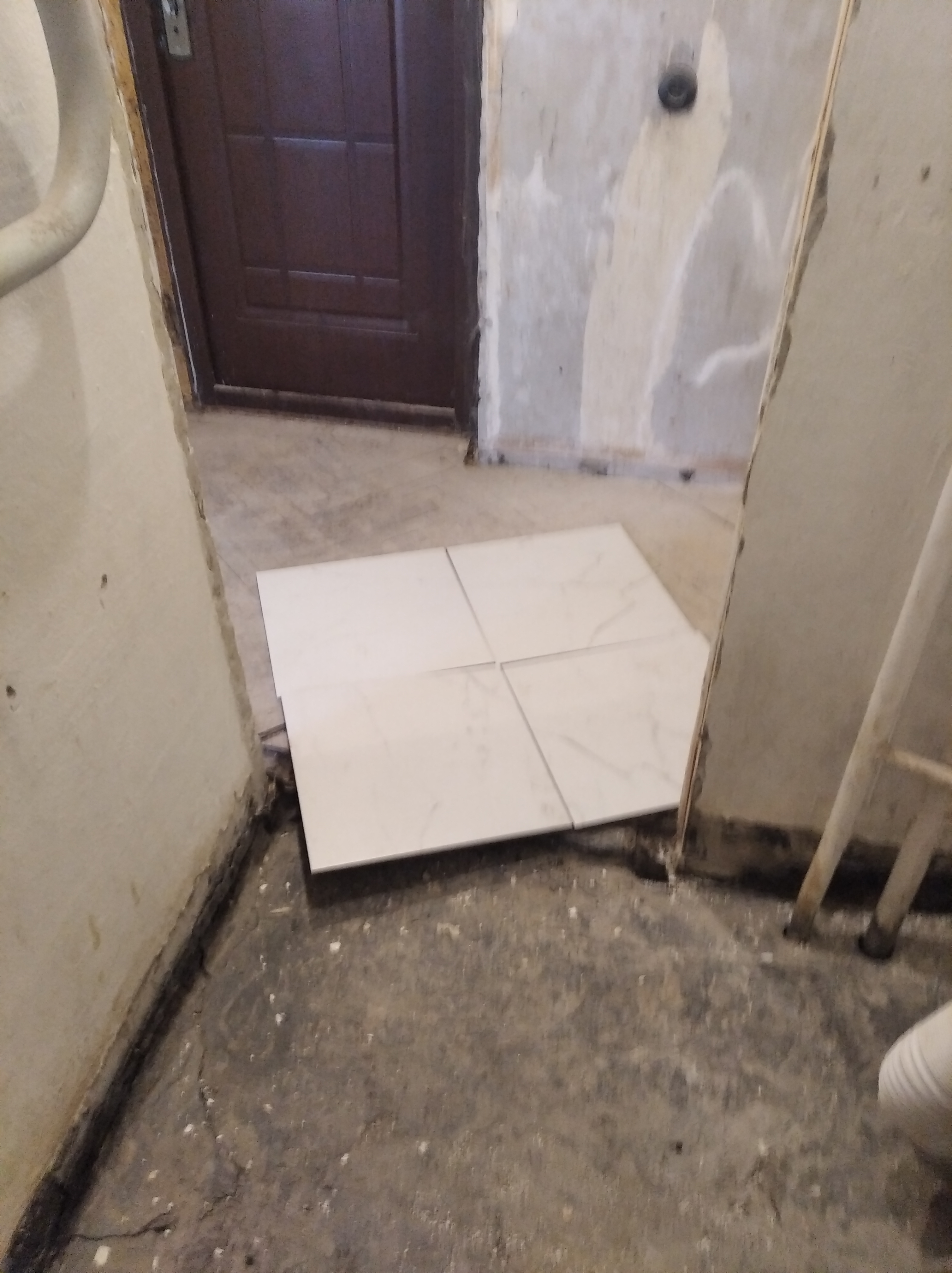

Думал в кухне, прихожей, коридоре и ванной комнате на пол – одинаковую плитку.
IMG_20260121_121344IMG_20260121_121750IMG_20260121_122257
