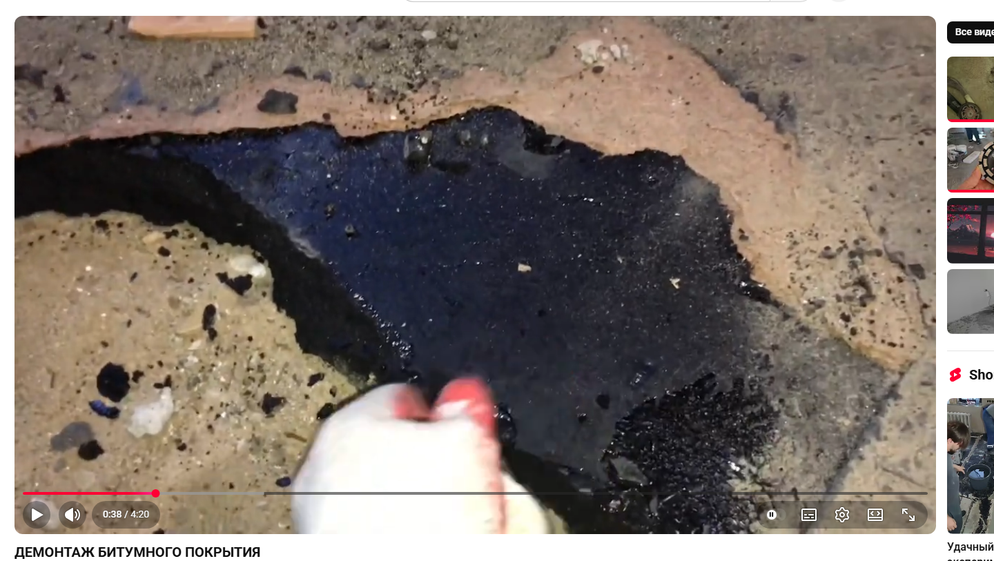

Ну если можно его счистить. Вот здесь, к примеру, на видео похожий пол, там толстый слой смеси "асфальта с битумом". Снимок экрана 2026-01-25 120719https://www.youtube.com/watch?v=BLjYKXDp13I
Если просто тонкий слой битума, то другое дело. Снимок экрана 2026-01-25 122141Снимок экрана 2026-01-25 115908

Вот здесь, к примеру...
Но это же не у Вас?
Для чего показывать асфальтовую стяжку? У Вас её нет и слой битума тонкий, он использовался как мастика для приклейки ДВП.

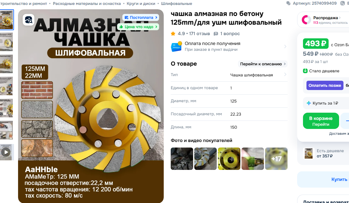

Алмазной чашкой битум не снимают. Она моментально забьётся им же, когда он будет плавиться.

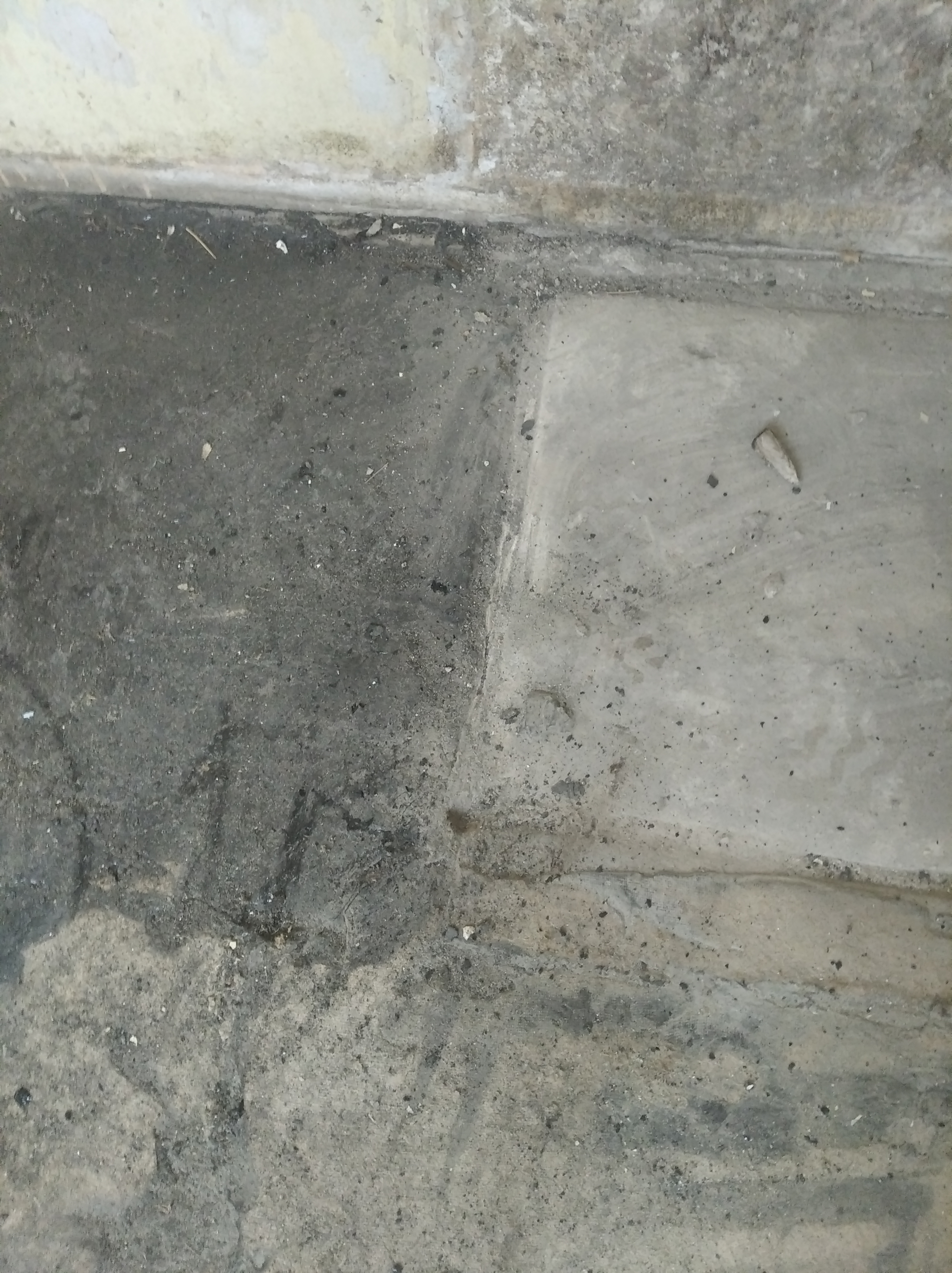

Я просто не уверен, что у меня тонкий слой битума. IMG_20260123_124334(на фото порожек коридора и ванной).

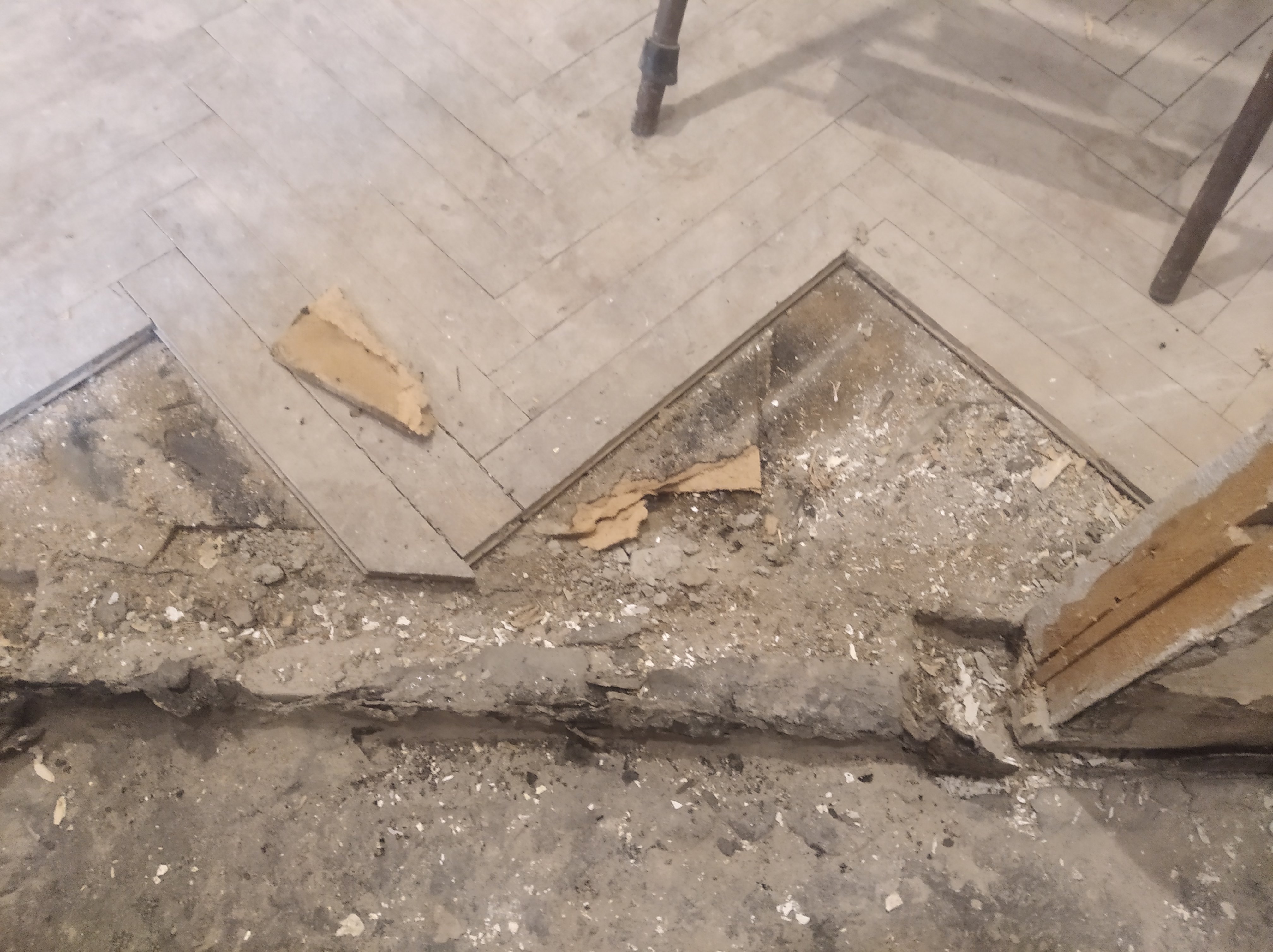

Хотя, может быть, действительно, тонкий слой битума IMG_20260123_130525В правой части фото - плита. Там раньше находилась кухонная мойка.

25.01.2026 в 14:55:34
Новосел_2013 написал 25.01.2026 в 14:27
Я просто не уверен, что у меня тонкий слой битума. ...
Хотя, может быть, действительно тонкий слой битума
Несколько тюков топориком прояснит этот вопрос. Не сомневаюсь, что слой битума у вас от 1-...до 6 мм.
невооружённым глазом видно, что слой битума никакой.
