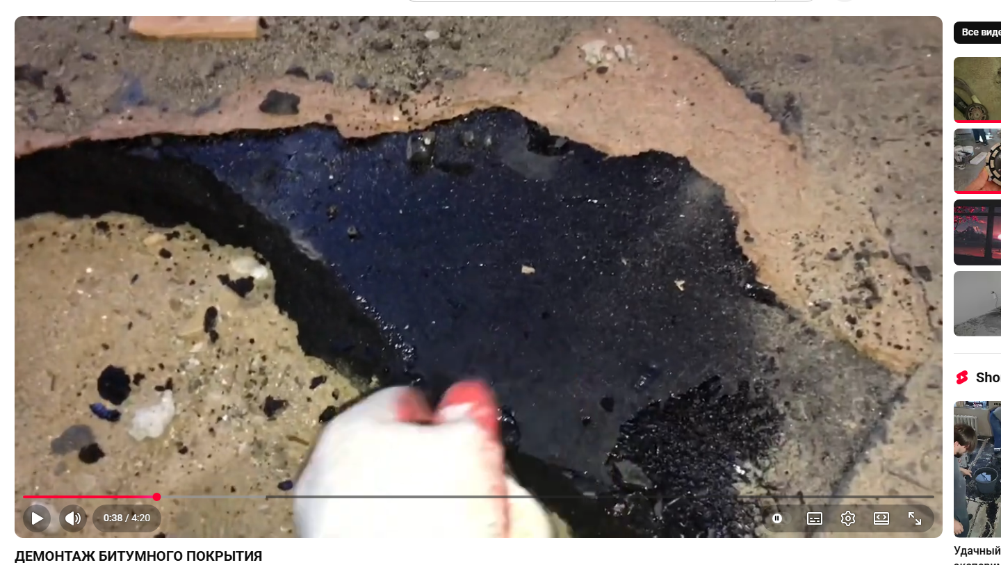

На практике на бетоне битум быстро остывает
Вот тоже мне... Плиту перекрытия надо прогревать снизу. Соседи снизу охотно разрешат и сами ещё помогут. :-)

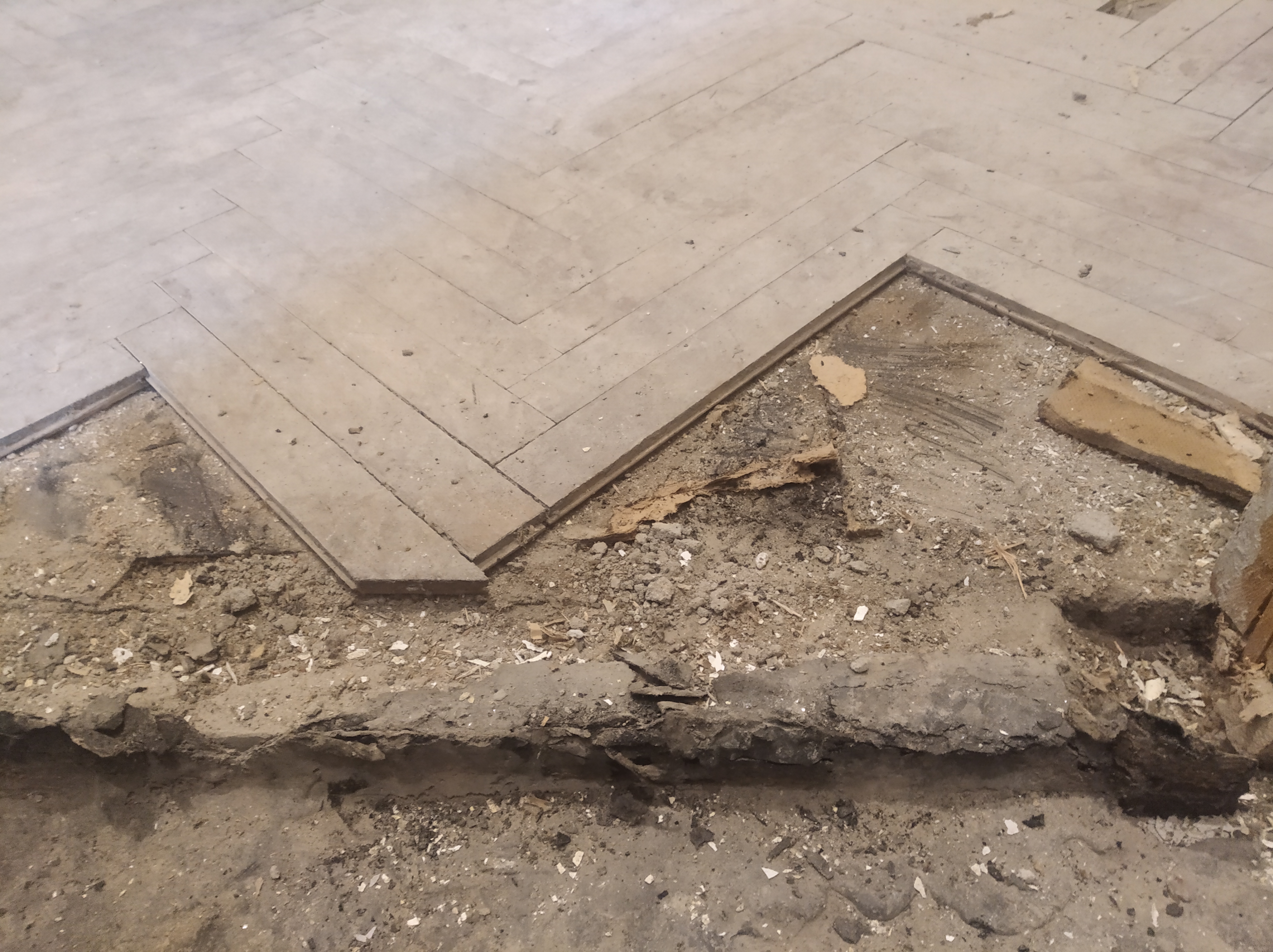

pool,  Снизу вверх в этой серии - плита пустотная, песок с мусором, асфальт, битум, двп, битум, двп. Может быть и один слой двп.
Это смело вычёркиваю. Бывает, но это редчайшая экзотика. Поэтому там чаще так: - плита - цп стяжка 30-50 мм (и то, не всегда) - битумная мастика - двп мягкий 10 мм (бывает жёсткий 4 мм) - паркет бук (иногда дуб) - лак (или мастика, бывает и эмаль).
Сообщений: 138560
25.01.2026 в 17:07:12
pool, в этой серии на кухне асфальтовая стяжка на песке и никакого паркета на кухнях отродясь не было)
В комнате - ЦП стяжка на песке... стяжка не особо толстая.

BV написал 25.01.2026 в 16:53
Так что же получается? Сверху вниз. 1) Паркет 2) Битум 3) ДВП 4) Битум 5) Асфальт (с примесями битума?) IMG_20260123_130415Снимок экрана 2026-01-25 120719 Тогда нет смысла счищать только верхний слой битума?

Новосел_2013 написал 25.01.2026 в 17:08
  1. Асфальт (с примесями битума?)
В асфальнобетоне (так правильнее) битум является не примесью, а основным вяжущим (порядка 5%). Если у Вас (вдруг) всё-таки асфальтобетонная стяжка, надо внимательно всё смотреть и простукивать.

Категорически нет. Можно втопить песок подплавляя битум (повторяю Мадонну),

Так вроде же в составе Бетоноконтакта - песок? Всё-равно не вариант?
Он на основе акриловых смол. Слабая адгезия с битумом.
Там если по уму делать, то греть феном или паяльной лампой, счищать скребком до бетона. Самый лучший скребок -топор с приваренной трубой. Можно взять у дворника.
Получаются одни разговоры с фантазиями в течении месяцев. ))) И вопросы тем, кто у вас не был.
Это вместо того, чтобы АККУРАТНО! вскрыть один маленький участок на кухне и другой в комнате. Это можно сделать например коронкой. Которая потом пригодится для гнёзд розеток и выключателей
