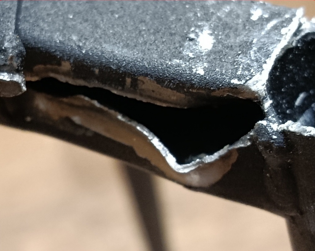

Я на фото увидел, что оторвалось ухо, ножки на месте.
ццц  цццДержится на одной стенке.
Значит надо сбоку приклепать пластину. В общем, спор ни о чём. Были предложены различные варианты, вплоть до покупки новых стульев. Ещё раз: решать ТС.

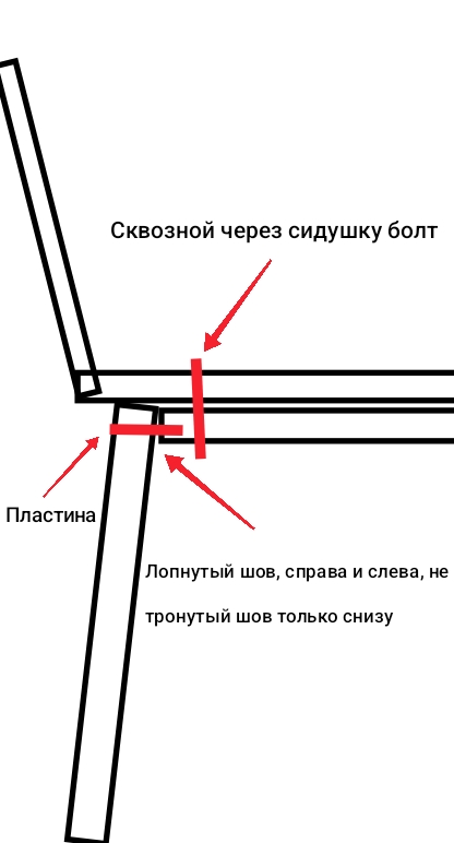

Если осуществить ремонт таким образом, насколько крепок и надежен он будет? Пластина и болт будут затянуты на гайки 1000017464

Пластину согнуть углом и поставить сверху.

MM5326 написал 07.01.2026 в 17:10
Т.к. труба тонкостенная, надо под гайки подложить ту же пластину, либо усиленные (большого внешнего диаметра) шайбы.
Если осуществить ремонт таким образом, насколько крепок и надежен он будет? Пластина и болт будут .....
ИМХО, абсолютно ненадёжен. Сломается там же рядом. Чем мой вариант со шпильками Вам не подошёл?

Приходится делать догадки по косвенным признакам. ТС, вопрос Вам. Сидя на стуле откинулись на задние ножки? Типа, покачались?

Вадим М, ножки находятся под углом по отношению к сидушке, то есть только половина диаметра шляпки болта будет упираться
pool. Я, нет.Стул не мой, хотели выкинуть, я забрал
Как именно углом согнуть пластину, не совсем понимаю
