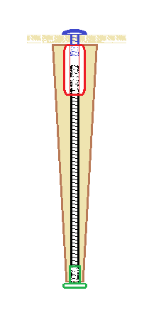

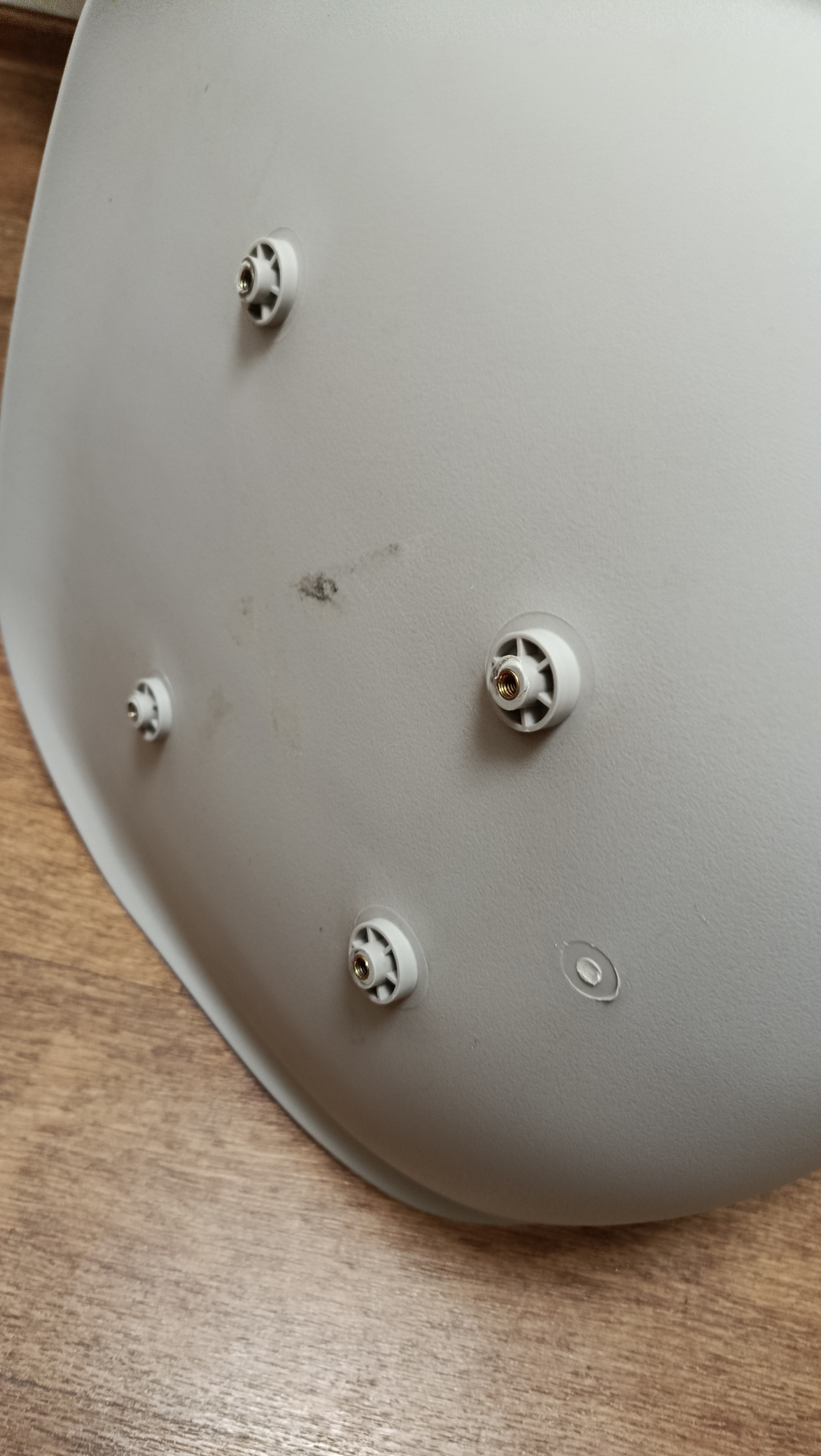

Со шпильками по моему способу он будет прочнее нового. Затрат - рублей 200. Инструменты - дрель со свёрлами и шестигранник.imageМожно прикрутить не к сидушке, а к квадрату из фанеры (при паранойе - под головки болтов подложить широкие шайбы):image а к ней уже пластиковое сиденье через штатные резьбы - вообще на века - даже тело депутата выдержит ))image Только резьбовые соединения фиксировать чем-то, чтобы не раскручивались.

Как так? А мой со стальной шпилькой, создающей прочность независимо от качества металла каркаса?

Вот ещё один способ. Устанавливаем сидушку на своё место, сверлим д2,5 прям через сидушку, сверху профилЯ также сверлятся насквозь, и слева и справа. Делаем зенковку в сидушке и вворачиваем саморез "по металлу" прям насквозь. Снизу острый кончик самореза делаем безопасным и облагораживаем (типа колпачок одеваем), можно его и просто отрезать.
