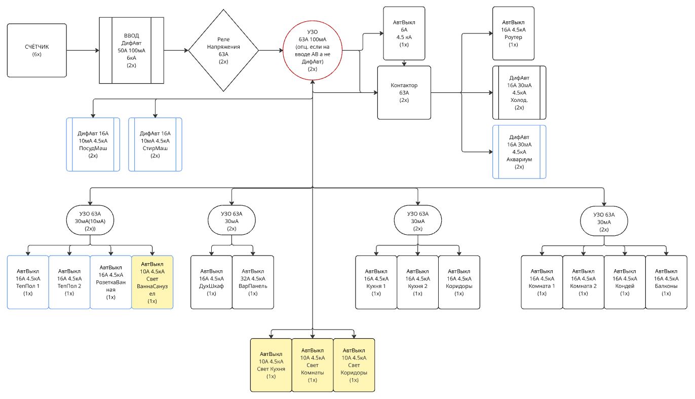

igormakarov1989, достаточно в принципе 4-х УЗО. Стир. Машину и суш. машину можно смело под УЗО и АВДТ 30 мА, как и всю электрику. И автомат на свет ванной комнаты д.б. двухполюсный...
igormakarov1989
igormakarov1989
Регистрация: 04.01.2026
Сообщений: 53
05.01.2026 в 16:17:41
MaSeVi, ну стиралку и посудомойку я и планирую под диф автомат свой для каждой машинки, без УЗО, ибо АВДТ же
А в чем плюсы двухполюсного? я просто не в курсе этот автомат же будет под УЗО в любом случае
у меня и получается 4 УЗО + 4 АВДТ
Ну или 5 АВДТ, если варочную панель выделять

Hi igormakarov1989, Я к тому, что можно поставить сочетание УЗО + АВ, минуя АВДТ. Уж лучше на реле напряжения потратить некоторое количество денег...

Hi igormakarov1989, Я к тому, что можно поставить сочетание УЗО + АВ, минуя АВДТ. Уж лучше на реле .....
в смысле УЗО + 2 АВ (стиралку+посудомойка)? думал об этом, но как то раздельно вроде правильнее казалось.
У меня главный вопрос вообще в том, правильно ли я делю на группы УЗО, нужно ли АВДТ на варочную панель (если нет, тогда ее к УЗО с духовым шкафом - но тогда свет в комнатах и коридоре без УЗО - не хочется городить еще одно УЗО). Ну и в целом любые предложения конечно интересуют.

igormakarov1989 написал 05.01.2026 в 16:52
Это вообще есть такая мегавселенская рекомендация на все АВДТ. Так что по всякому правильно. Но решать только Вам...
  1. АВДТ ставят, в принципе, тогда, когда затруднён доступ к розеткам приборов/оборудования, чтобы было можно обесточить их по обоим полюсам;
  2. Вы ставите УЗО и просто распределяете под ними автоматы "свет-розетки-техника" и всё. Просто, подумайте сами , как можно делать с ними щит, но не ставить ВСЁ под эти "железки", оберегающие Вашу жизнь)))...
P.S. Схема видна, но малопонятна)))...

MaSeVi, Картинки заработали, а что непонятно, давайте поясню.Я старался рисовал, думал как раз понятно там. (1х;2х;6х это размеры - сколько модулей занимает, больше для себя писал) Ну холодильник и аквариум на АВДТ я хочу, чтобы они раздельно были под мастер-выключателем, чтоб если что, то одно не вырубило другое.А вот если на одно УЗО поставить стиралку, посудомойку, розетку в ванной и свет в ванной - это не перебор? Раз вы говорите, что не обязательно отдельно по АВДТ на машинки?
Про двухполюсный АВ на свет ванной тоже вы говорили, но тут я не понимаю его плюсов.Почему тогда на какие то другие потребители не нужно двухполюсный?
Опять же варочная панель - ее тяжело отключить из розетки, так там розетки и не будет, на нее по идее АВДТ нужно тогда?
Так же не до конца понимаю насколько реально нужно УЗО на свет в кухне/комнатах/коридоре.

igormakarov1989 написал 05.01.2026 в 17:13
Вообще не нужен.

pool написал 05.01.2026 в 17:35
А АВДТ понимаете, почему нужно 2 полюса, да?)) 2-х полюсный АВ в случае ограниченного доступа выполняет такую же функцию.
Требование к АВ для влажных помещений, к коим ванная и относится...

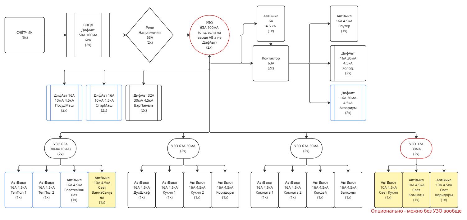

Придумал новую схему на 5 УЗО и вообще без АВДТ (АВДТ останется только на холодильник и на аквариум - отдельные линии)
-УЗО 1 (63А 30мА Тип А) 16А: Посудомоечная машина.16А: Стиральная машина.16А: Розетка ванной.10А: Свет в ванной/санузле. -УЗО 2 (63А 30мА Тип А) 32А: Варочная панель.16А: Духовой шкаф. -УЗО 3 (63А 30мА Тип А) 16А: Теплый пол 1.16А: Теплый пол 2. -УЗО 4 (63А 30мА Тип А) 16А: Кухня 1.16А: Кухня 2.16А: Розетки Коридор.10А: Свет Кухня. -УЗО 5 (63А 30мА Тип А) 16А: Комната 1.16А: Комната 2.16А: Кондиционер.16А: Балконы. -Линии без УЗО 10А: Свет Комнаты.10А: Свет Коридор.
-По количеству все так же по сути, но без лишних АВДТ на машинки (дешевле)
Рабочая схема?
И если на свет ванной нужен 2х полюсный АВ, справедливо ли это для розетки в ванной (отдельная линия) и для розетки стиральной машинки? 2х полюсный это же 2P? я вообще планировал абсолютно все 1P+N ставить, ну теперь кроме света в ванной.
