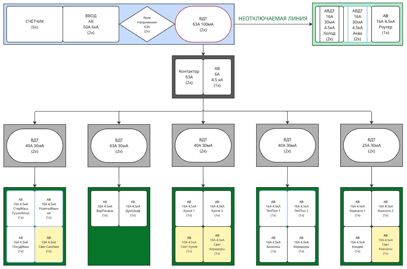

igormakarov1989 написал 05.01.2026 в 16:09
Вводной на лестничной клетке 50А
Можно фотографию крупным планом, чтобы надписи разборчиво читались?
В квартире вводной планирую либо Диф на 50А 6кА 100мА, либо автомат на 50А 6кА + УЗО 63А 100мА
Чем не устраивает выключатель нагрузки безо всякой автоматики?
Стиралка и посудомойка на Дифавтоматы 16А 10мА
Заземление есть. Зачем тогда номинал 10 мА?
igormakarov1989 написал 05.01.2026 в 13:18
в новой квартире нам сделали разводку электрики, она уже по сути закончена, разведена на потолке и убрана в стены
Какими проводами/кабелями? Сечение жил, наличие в каждой линии подключенного проводника PE. В каждой - следует понимать буквально. И подключение люстры трёхжильным кабелем к двухклавишному выключателю в этом случае никак не получается.
Варочная панель - Дифавтомат 32А 30мА
Провод/кабель какой? И что за пристрастие к диф.автоматам? :)
Без УЗО напрямую
Мы ещё не выяснили наполнение этажного щита. Поскольку там уже есть диф.защита, верхнее освещение можно дополнительно не защищать.

ВТБ! написал 08.01.2026 в 12:49
Зачем, если он или дороже, или столько же по стоимости.
Какая связь?))

MaSeVi написал 08.01.2026 в 13:10
Какая связь?))
В доме с двухпроводным питанием квартир если и подключать УЗО, то малого номинала. И УЗО 10 мА при прочих равных будет заведомо не хуже 20 мА. Утечка предполагается через тело, вреда от уменьшения номинала точно не будет.
А в заземлённой технике какая разница, какой номинал? 10мА может оказаться даже хуже, если утечка через фильтр большая.
Зато точно не сработает. Зачем дублировать защиту на вводе снизу?

Всем добрый день, новогодняя суета закончилась. Прошу прощения за отсутствие, дел было невпроворот. Немного поясню: Дом не новый. 2003 года. На этаже обычный автомат на 50А.
Отсутствием диф защиты.
Схему уже немного переиграл, вообще убрал АВДТ с машинок, осталось только 2 на аквариум и на холодильник - в неотключаемой линии.
Кабеля как положено, трехжильные 1.5мм2 на свет, 2.5мм2 на розетки, на варочную панель вроде 6мм2, сейчас не помню уже.
Схема 1

igormakarov1989 написал 12.01.2026 в 12:54
Очень даже новый ))) Можно УЗО сократить до 4-х: одно на 63А, три на 40А. Замените автоматы тёплого пола с 16А на 10А....
