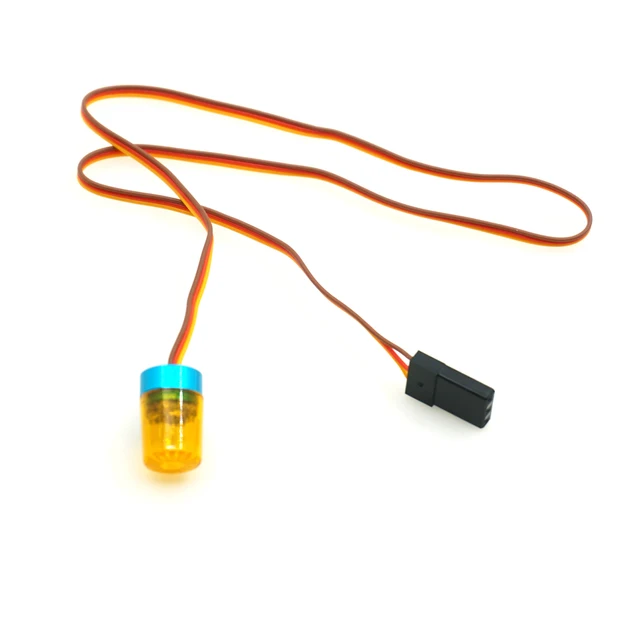

Нужно поставить мигалку на модель.Вот такие есть на "Алиэкспрессе":imagehttps://aliexpress.ru/item/1005010000537049.html?shpMethod=CAINIAO\_STANDARD&sku\_id=12000050804854717&spm=a2g2w.productlist.search\_results.5.110a2d3cVm0D10 Как я понимаю, они питаются от 5В.У меня же батарейка "Крона". Подскажите,пожалуйста, будет ли она работать напрямую.Если нет, то что лучше использовать в качестве адаптера - резистор, диод или ещё что-то? Хотелось бы знать конкретный номиналрадиодетали.

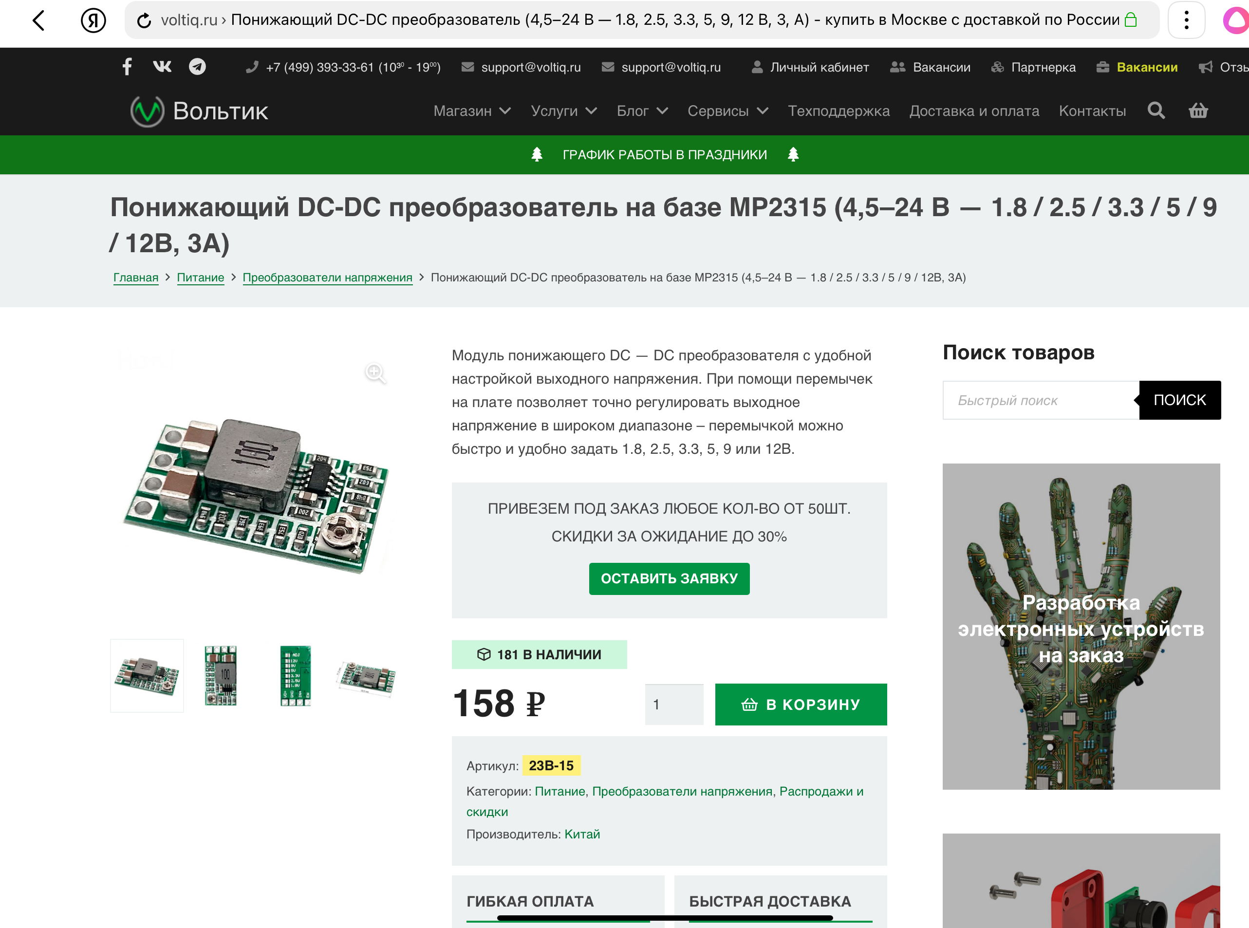

Это Модуль или это Мини модуль

калямба, сапсибо! Но этот модуль вроде бы на 12В, ничего?

Вадим М, В описании жеж все есть
  1. Входное напряжение: 4,5-24 В постоянного тока
  2. Выходное напряжение: регулируемая интеграция и фиксированный выход, задняя сторона может выбрать фиксированное выходное напряжение
  3. Регулируемый диапазон: 0,8-17 В, фиксированное напряжение (1,8 В 2,5 В 3,3 В 5 В 9 В 12 В)

Вадим М, IMG_3252есть такие и на озоне и тд

А что там внутри? Если эта мигалка мигает, схема может перегореть от повышенного питания.
Да кто же знает, что в этой китайской поделке... На сайте даже напряжение не указано. Мигает за счёт попеременного включения нескольких светодиодов, как я понял.
