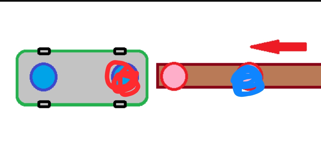

Вадим М, Знаете что такое пилотный привод? Вот его у себя можете устроить. Слабым электромагнитом поднимаете подпружиненый рычаг на котором установлен мощный неодимовый магнит. Развесовка подобрана так, что при выключении электромагнита ответная часть в машинке не способна удержать ведущий магнит, и тот опускается.
Вы просто в серьезный электромагнит столько не вдуете энергии - 220 на макет вам не позволено, а низким напряжением вы не осилите просто по сборке комплектующих.

Ничего не понял - нарисуйте эскиз...
пр
BV написал 06.02.2026 в 14:23
Описание внимательно читали? Он наверное греется сильно.
Ну и что? Ему работать без преувеличения 5 секунд.
А не быстро для машинки будет?
Эскиз перерисуйте - цвета полюсов красный и синий на машинке и на магните.
Screenshot_20260206-150841что будет?
Ну если дернется машинка на миг и что? Полицейский разворот - если на машине полюса поменять местами )))

Придумал я, как сделать. Машина будет изначально стоять на рейке с магнитом в передней части. А в районе багажника поставлю нормальнозамкнутый геркон на ещё одном магните. При сдвиге автомобиля с места контакты геркона сомкнутся, мигалка загорится.

Вадим М, При таком сценарии просто в машине два контактика сомкнутых, а между ними вставлена прозрачная пленочка, которая закреплена на дороге. Машинка с места поехала, пленочка осталась на дороге, контакты замкнуты. Это если не надо обратно выключать мигалку.
А ведь и правда, кусочек скотча - и все дела! Или плёнку, которую между батарейками и контактами вставляют. Так, наверное, и сделаю - чем проще, тем надёжнее. Контакты только от чего-то подобрать надо.
Это кульминация всего действия. Останется только финал с остановкой работы. Так что пусть мигает хоть до дома))
