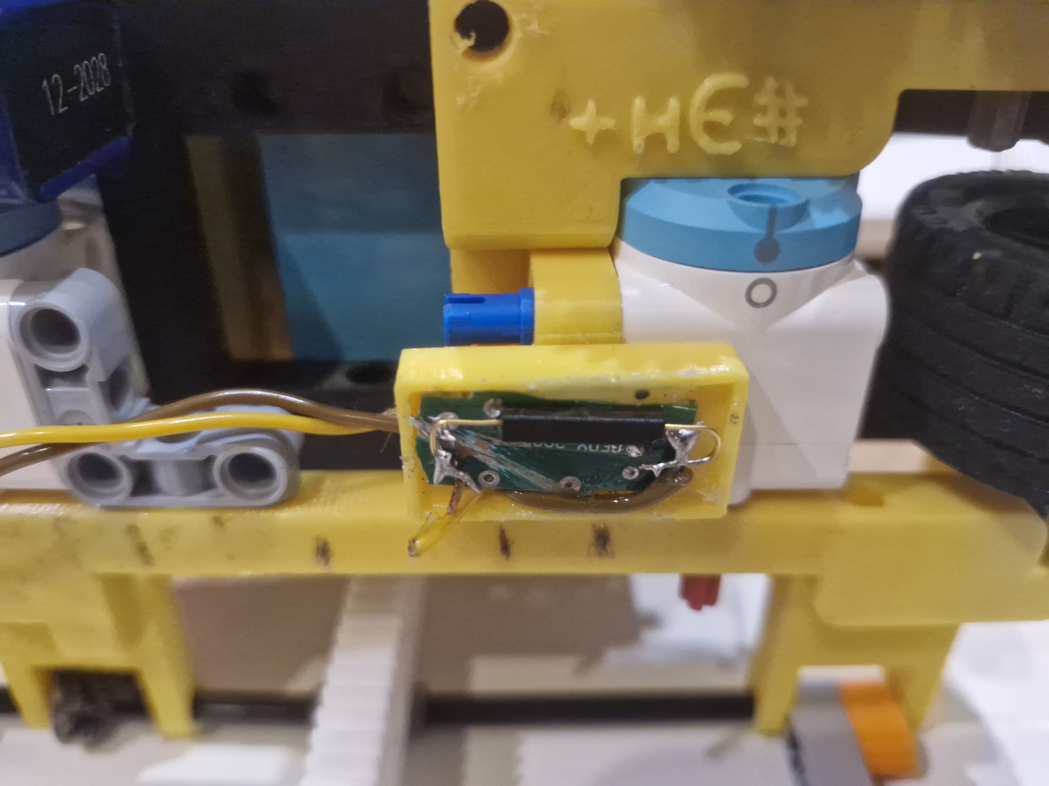

Провода в изоляции закрепить неподвижно, геркон приклеить, а контакты подпаять с петлями. Так?
Сообщений: 139404
14.02.2026 в 14:35:55
Вадим М, да, петля - небольшой кусочек 10-15мм гибкого провода потоньше. На фото толстоват.
Сообщений: 139404
14.02.2026 в 14:57:51
Вадим М,  Тут долго грели и перегрели.

Вот так пока сделали, работает. 1000045366Пластиковый корпус получился подпружиненным. На вид он крепче стеклянного.

Почему-то этот геркон не всегда выключается по окончании действия магнита.
Сообщений: 139404
14.02.2026 в 21:18:36
Вадим М написал 14.02.2026 в 21:00
От щелчка выключается?

Да. От встряски либо повторного кратковременного намагничивания.

Оптический датчик (разметка на трассе) - классика в таких вещах. Вы же по линии изогнутой умеете ездить? С этого все начинают. Датчики расстояния, когда можно ориентироваться по положению относительно удаления. Ну и тот же геркон правильно смонтированный - хоть с крыши бросай. Даже тот что сейчас залейте термоклеем и ему все пофиг станет.

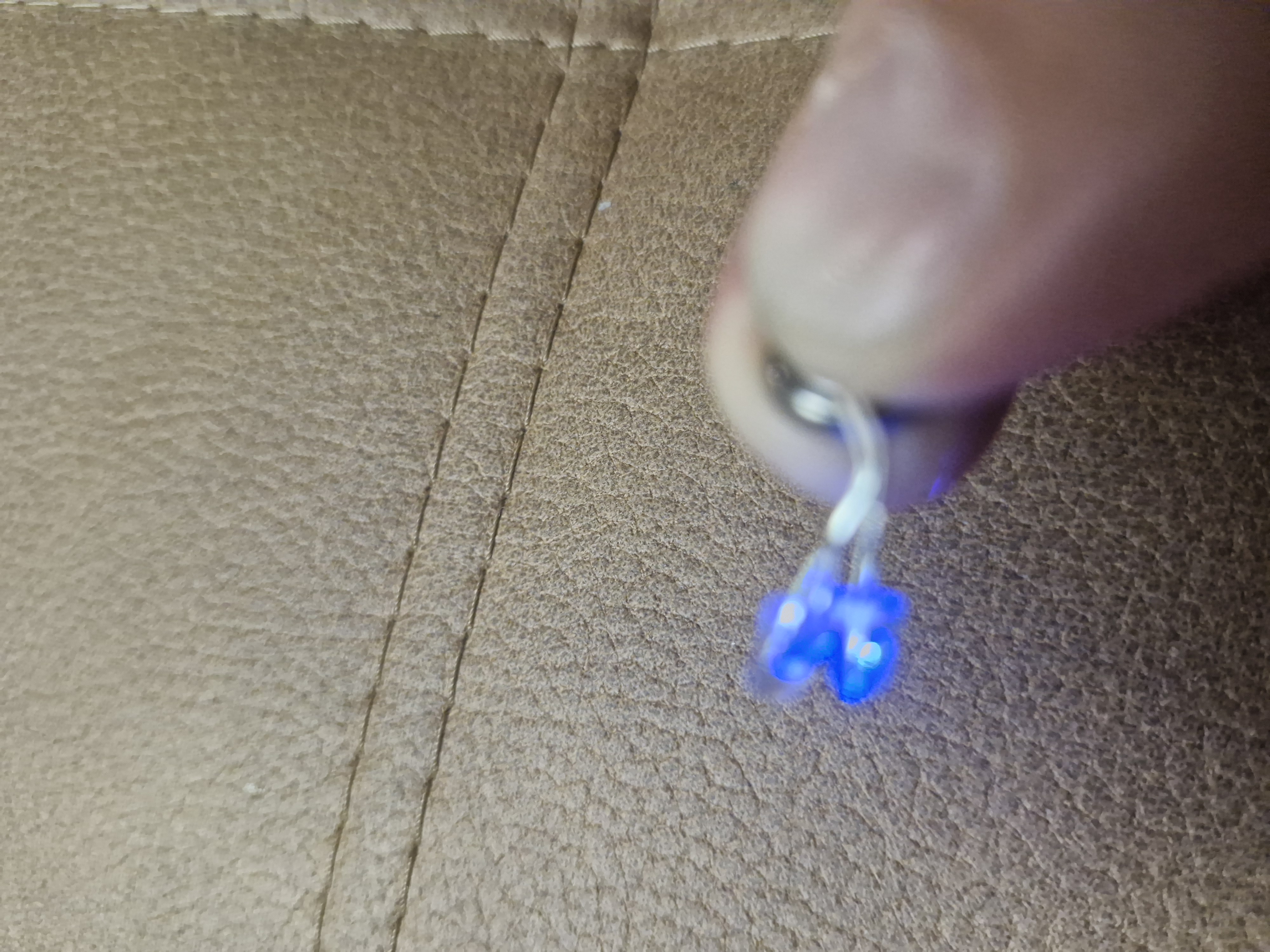

24.02.2026 в 01:44:33
Вадим М написал 07.02.2026 в 20:43
Поставлю пару светодиодов мигать от батарейки (заказал CR927 3V 5 штук за 88₽) и посмотрю на сколько её (или диодов) хватит.
Пришли, опробовал. Мигают удовлетворительно, на полицейскую мигалку похоже. Минут 20 от крошечной батарейки проработали, далее прекратил эксперимент - большего времени и не надо. Благодарю за помощь!10000456081000045606
