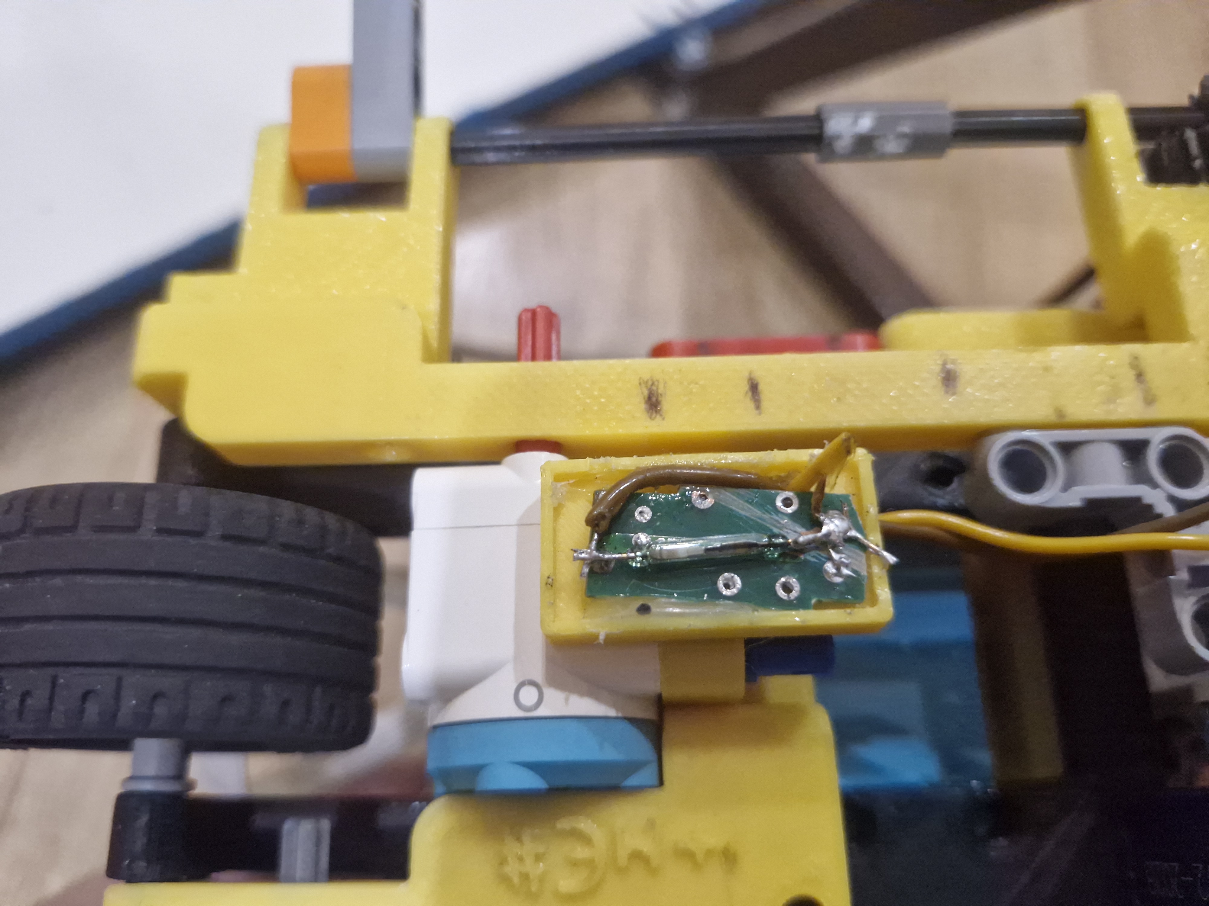

Спасибо за конструктивные вопросы)) Робот "спрыгивает" с крюка на резиновые колёса, внутри балки вмонтирован магнит, на дне аппарата - геркон. Поднять его выше - не срабатывает. Датчик велокомпьютера слишком большой для этого.

Мало понятно. Геркон о железку бьется? Так это не вибрации, а удары по корпусу геркона.

BV, да, так и есть. Только вокруг него рамка-ограничитель есть

Вадим М, ударов по стеклу геркона нет?

Нет. Съездил на радиорынок, купил геркон пластиковый (внутри, скорее всего, то же стекло) - буду пробовать.

Можно термоусадку одеть на геркон прозрачную.

Возможно геркон лопается от того, что припаян с напряжениями. Выводы сталь.
Лучше бы фото как лопнул на месте... и как припаян.

BV, 1000045364Это уже второй.

Вадим М, ну да... растянут в длину. А при пайке сталь меняет размеры... И припаян очень близко к корпусу и припоя навалено много.
Плата - лишняя. Геркон приклеить, вывод по длиннее и гибкий провод быстро капелькой.
Можно выводы отогнуть буквой П и паять на концах выводов.

Тогда контакты будут постоянно в движении - перетрутся, переломаются, треснут. Кожух какой-нибудь сделать?

Капля клея.
