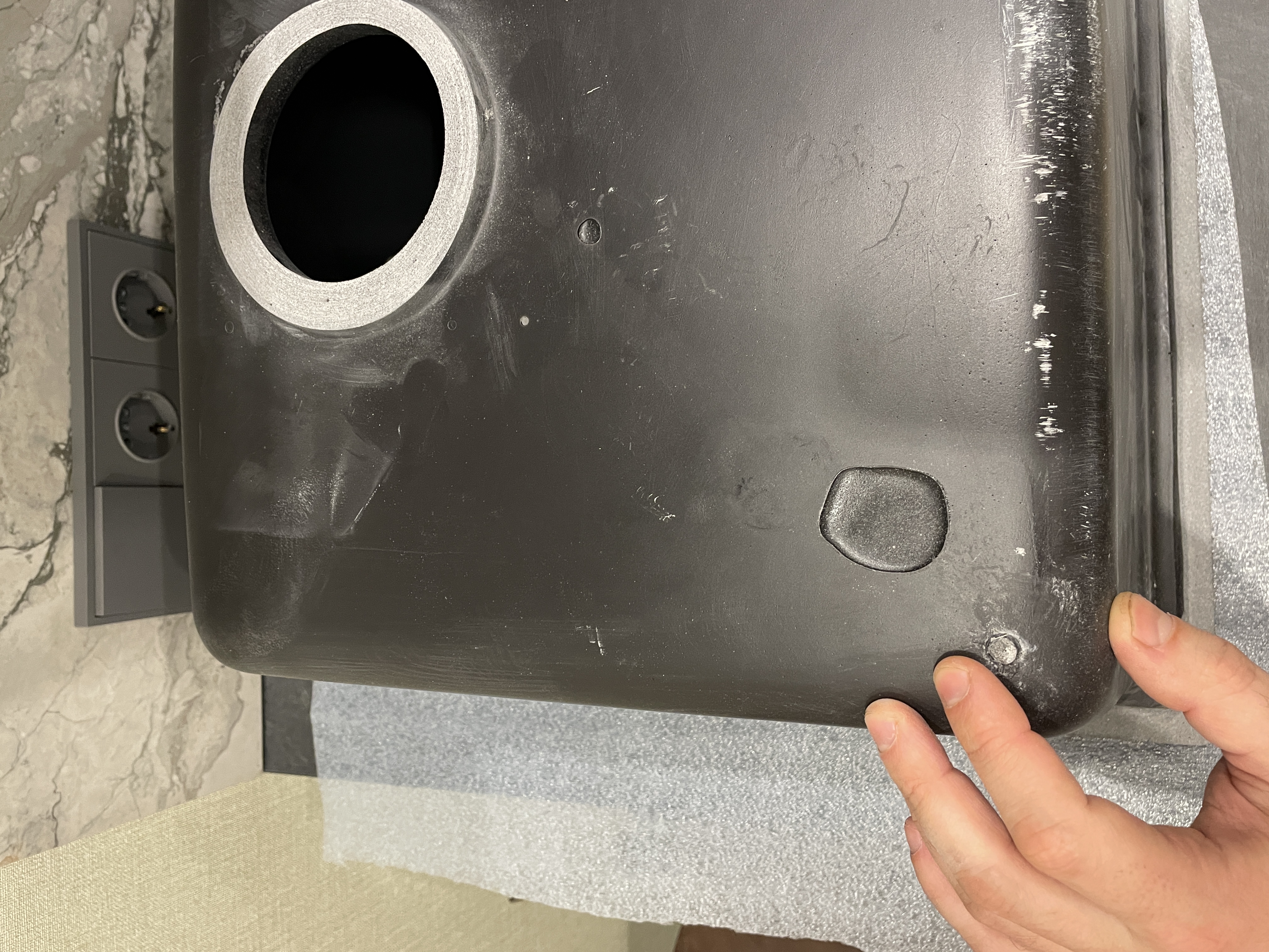

Приобрел на днях мойку из искусственного камня.Осматривал осматривал.А дно посмотреть не додумался.Дома увидел такую полость.3 мм глубина, 35 в диаметре.Всего дно 10-11 мм толщиной.Подскажите это брак или нет и как влияет на эксплуатацию?

IMG_6603

Это Вы ещё Бланко не видели... За сумасшедшие деньги причем. В техдоках предупреждают, что на нерабочей стороне могут быть каверны и трещинки, не являющиеся браком, и не мешающим эксплуатации. Короче, забить и радоваться покупке новой мойки.

diesel94 написал 20.01.2026 в 22:12
Надо померить толщину общую и в месте каверны. Если толстое место, то повлиять на эксплуатацию не должно. А если тонко, то один раз уронить каструльку в это место или нож воткнуть случайно и будет сквозная дырка.
Как вариант, просто обратиться к производителю и пусть скажет своё слово.

Перед сверлением можно положить на щит, сверху накрыть (параллельность соблюдая) другим щитом/бруском, и измерить. Потом с другой стороны. Посчитать на калькуляторе разницу. В древнем Египте без калькуляторов умели.

Семь раз отмерять в заветах указано. Параллельность либо лазер, либо шаблон фиксированной длины (точнее высоты в этом случае).

Я Вам безо всяких лазеров скажу - мойка годна к эксплуатации. За 8 тыс р. я сам предоставлю гарантию на три года, и поменяю за свой счёт, если что случится. 100%, что ТС этого не надо. Я ставил эти мойки, проблемы возникали только через десяток лет, и связаны были со сливом крутого кипятка на светлых мойках. И то - всё лечится.
