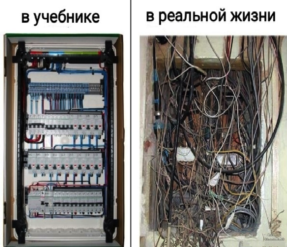

Можно было поставить вводной автомат?, можно, но не поставили, а зачем?
Присоединяюсь к вопросу: зачем?
Напильник написал 23.01.2026 в 09:10
Можно было поставить рубильник на 4 полюса, но зачем?
И снова: не лучше ли три, если без РН? С РН - другое дело.

Но визуально же функционирует?
С точки зрения физики такое подключение функционирует отлично. Но неспроста категорически запрещено в технике.

ВТБ! написал 23.01.2026 в 09:33
С точки зрения физики такое подключение функционирует отлично. Но неспроста категорически запрещено в .....
Вы про что? где 3 провода в один Диф или где 2 автомата без подключения?
Я всегда говорю: Если можно сделать хорошо, зачем делать плохо? Тут все сделано плохо
"профессиАНАЛА" правильно функционирует?
Ну да, зато новый профи узо от диффатомата отличить не может)
Лучше кинуть 3+1 и 3 фазы раскинуть как одножильные с одним нулем.
А кто знает, как там развивались события при монтаже? Видел подобную лажу когда сменилось несколько электриков, а начиналось все вообще при другом заказчике. Кстати, я так понимаю вы не будете терпеть это "рукожопство" и сделаете как положено, пробросите 3 отдельных кабеля? Или оставите следующему электрику право точно так же называть ВАС рукожопом? Кроме 10А на варочную не увидел вменяемых претензий. Но я и не вчитывался в подробности, это тут верно подметили. Не интерсно вникать в фетиш типа провода не пронумерованы, нет фазных шин и т.п. Защита не срабатывает/ложно срабатывает, контакты в щите греются? Может рабочий ноль на стояк пустили?

Федя222 написал 23.01.2026 в 15:22
Ну если для Вас это фетиш, то я умываю руки.
Я с пол года назад был на ремонте коттеджа, и там местные электрики фиксировали 2 электрощита (каждый из которых на 100+ позиций) на монтажную пену!
Напильник
Напильник
Регистрация: 30.01.2025
Сообщений: 206
23.01.2026 в 16:00:29
Куда я должен пробросить три отдельных кабеля? 3 кабеля ВВГнг 5Х4? Это куда такое советуете?
А что бы быть рукожопом, надо делать как на фото в первом посте. Я так не делаю. Возможно Вы так делаете со словами - визуально все работает, остальное фетиш. Опять же из ваших ответов. Еще раз повторюсь: таких "творений" таких рукожопов примерно 90%.
