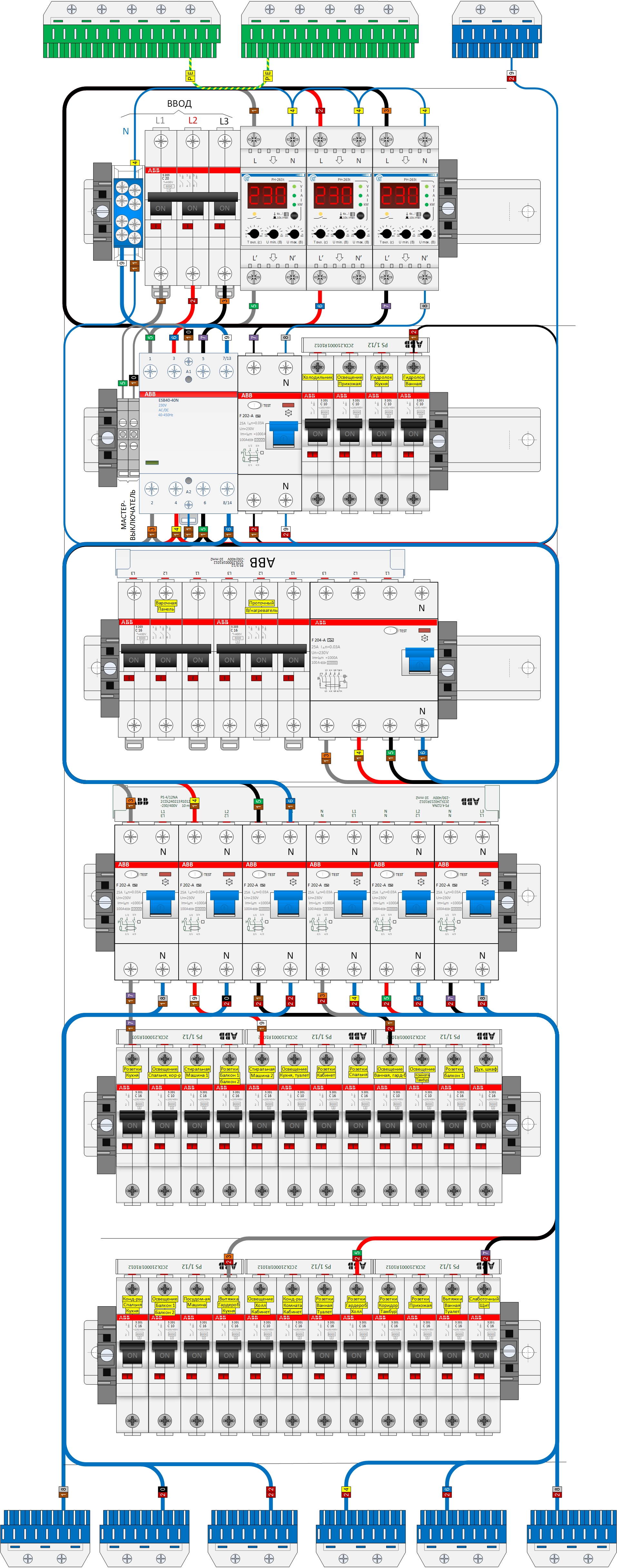

MaSeVi, Можно по Вашему щиту несколько вопросов image На входе С20 (застройщик так решил) У вас вводной автомат (хотя тут другие участники советуют рубильник) я за автомат. Почему 0 не рвете? Далее у Вас 3 Реле напряжения - почему 63А при вводе 20А? Вопрос такой, насколько выше брать номинал реле напряжения? если у меня 32 на 3х фазах, 40А достаточно или 50/63А брать с запасом? Контактор, насколько больше (с запасом) брать 40А? На входе три РН от них один ноль выходит. Имеет смысл с каждого вывести ноль и свести в одну шину? Я правильно понимаю, Вы ноль рвете контактором? Ноль после РН только на неотключаемую группу Второй ноль напрямую на контактор и уже на весь щиток на отключаемую линию. Почему ноль на контактор с РН не взяли? Есть разница?

Напильник написал 23.01.2026 в 18:07
Да, это СУ-155 так сделал.
Всё достаточно просто. Дело в том, что бОльшая часть оборудования была уже приобретена и щит был собран и подключен на объекте (не мной). Поэтому, во избежание дополнительных трат использовали то, что уже было + докупка недостающего. Эти и объясняется вводной АВ, РКН, АВДТ, и пр. Что касается выбор реле и контактора по току. Реле в зависимости от номинального тока по цене, чаще всего, несильно разнятся, да и вообще встроенный контактор там вообще на 80А. Поэтому берите для успокоения души (заказчика) на 63А ))). А контактор просто был в наличии 63А по адекватной стоимости на момент покупки.
Да.
Никакого, если только не резервировать ноль в кроссе, но я, лично, смысла в этом не вижу.
Да просто так захотелось ))). Ноль на РКН (для данной конструкции) вообще нужен только для питания "мозгов" реле.
Есть разница?
Не-а...
Сообщений: 139473
23.01.2026 в 18:39:10
Большинство РН ноль не коммутируют. И выход нуля можно не использовать. Нет смысла в лишних наворотах.

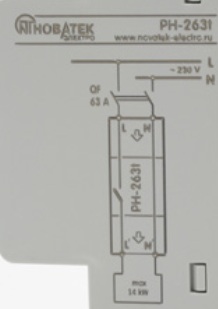

Дилетант
Сообщений: 28315
23.01.2026 в 18:54:38
BV написал 23.01.2026 в 18:39
Большинство РН ноль не комментируют.
Эти не коммутируют. РН-263т

23.01.2026 в 19:21:16
Вот нашел на ВИ за 2770р Дешевле 50А и 40А image
И лишнего нуля нет )

Напильник написал 23.01.2026 в 19:21
Он не лишний, просто "сквозной" )))
Почитайте сперва отзывы... Последние - не очень...

MaSeVi написал 23.01.2026 в 19:23
Он не лишний, просто "сквозной" ))) Напильник написал 23.01.2026 в 19:21 Вот нашел на ВИ за .....
Да я уже спрашивал на форуме какой РН взять. у всех отзывы туда/сюда. Какой Вы посоветуете? такой и возьму.
В двух словах.... Что за проблемы? И если не это, то что?

BV написал 23.01.2026 в 19:37
Основных претензий две:
  1. Выходят из строя достаточно быстро (2 недели -2 месяца);
  2. Часто "гаснут" сегменты и без того не самого яркого дисплея...
