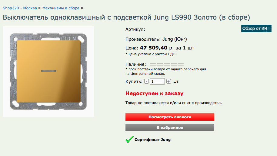

MaSeVi,  Попросили пару розеток новых вставить и включатель Бренд Bticino Никогда не думал что выключатель может стоить 10 000р

26.01.2026 в 01:59:38
Напильник написал 26.01.2026 в 01:52
Снимок экрана 2026-01-26 в 1.59.01Снимок экрана 2026-01-26 в 2.02.29
