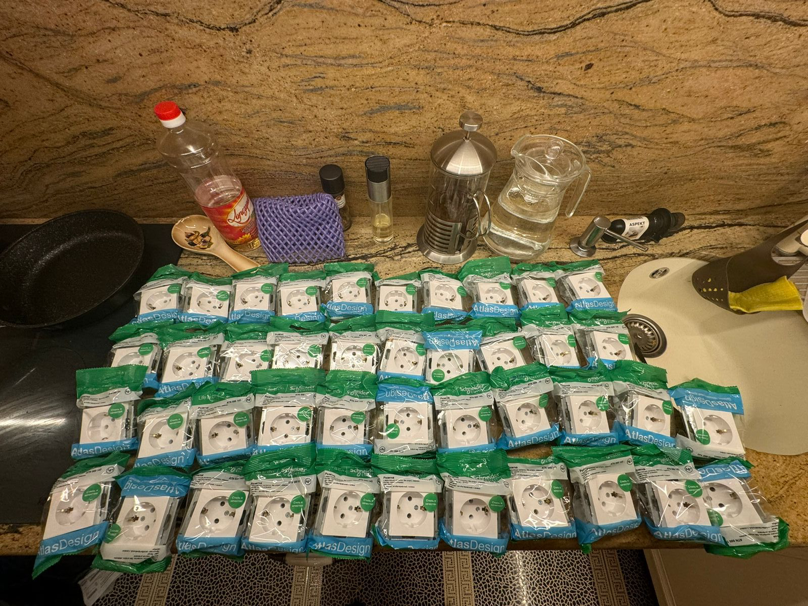

Сообщений: 138385
26.01.2026 в 02:13:31
Напильник написал 26.01.2026 в 02:08
Шнайдер, Атлас дизайн. Дешево и сердито
Так сердито я еще не матерился, когда на это попался жесткий кабель. Затягивать до усрачки чтоб провод не выпадал из зажима при укладке механизма и еще протягивать.

26.01.2026 в 02:18:17
BV написал 26.01.2026 в 02:13
Так сердито я еще не матерился, когда на это попался жесткий кабель. Затягивать до усрачки чтоб .....
ну есть у них проблемы с резьбами. + усиками плохо крепить, я всегда только на саморезы сажаю Но с другой стороны и дорогие "дизайнерские" розетки выключатели по качеству внутрянки не тянут на свои деньги
