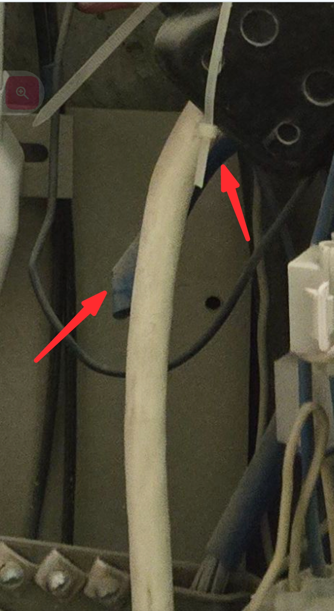

24.01.2026 в 15:43:59
jakov,  Screenshot_20260124-154248 Что это? Остатки срезанного и украденного РЕ?

Сообщений: 138818
24.01.2026 в 15:56:15
dokar написал 24.01.2026 в 15:39
Весь щит на площадке под перделку. И в УК в первую очередь надо уточнять когда его приведут в порядок, согласно ПУЭ ?
Да, да.... Еще и бесплатно)))
Получается что собственники изменяют то, что было по проекту, а потом УК должна им еще и по ПУЭ исполнить?
