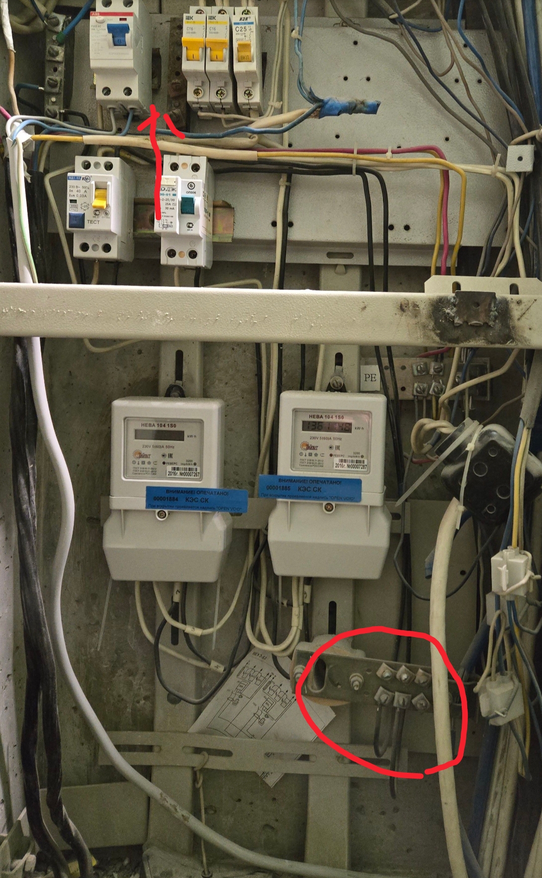

jakov,  Что это? Остатки срезанного и украденного РЕ?
Предстоит разобраться...

Можно всю эту линию сделать неотключаемой без всякого ущерба...
Уже думал над этим, и, видимо последую вашему совету.

Вводной АВ 50А (должно быть 50 А или 40 А уточню в понедельник в УК) предполагает размещение в подъездном щите,
И у соседа тоже. Гореть вместе будет - ящик-то один.
И старую проводку из щита за вами тоже УК должна убирать?

BV написал 24.01.2026 в 15:52
А что именно не нравится?)
А ну да в роли коммутационного аппарата до счётчика выступает УЗО , согласно схеме , это вы считаете нормальным? А у ТС вообще оказалось , что автоматов ни до ни после счётчика нет. )
Да, ни фига.

jakov написал 24.01.2026 в 15:58
Фото сделайте нормальное со вспышкой и все понятно будет прям сейчас.
Да и че там разбираться - восстанавливать надо спизж... ное.
И по этому вопросу долго пинать УК....

BV написал 24.01.2026 в 16:02
И у соседа тоже. Гореть вместе будет - ящик-то один. И старую проводку из щита за вами тоже УК .....
Не понял, что у соседа? Там у него с землей беда... Но владельцы в ней не живут, квартира сдается... С этим еще предстоит разбираться.
А я разве где-то писал что буду привлекать УК для уборки старой проводки? Или для восстановления щита? По кр мере бесплатно.... Я все прекрасно понимаю, хоть это и сфера их деятельности, в их обязанности точно не входит восстановления порядка после нерадивых собственников.

dokar написал 24.01.2026 в 16:04
А ну да в роли коммутационного аппарата до счётчика выступает УЗО , согласно схеме , это вы считаете .....
И что такого, что УЗО можно отключить счетчик? Чем это отличается например от ВН, если не рассматривать диф отключение?
А ток.... ограничен штатными автоматами был.
А то, что ТС и сосед их похерили, так они сами себе нагадили.

BV написал 24.01.2026 в 16:06
Фото сделайте нормальное со вспышкой и все понятно будет прям сейчас. Да и че там разбираться - .....
Я там не живу, так что так оперативно сделать фото не получится.

BV написал 24.01.2026 в 15:56
собственники изменяют
Патамушта сгорело то было когда-то компетенцией управляйки, патамушта есть подозрительные токоведушие части, возможно под напряжением, а ТС оттуда листочки со схемами тягает. 1000079605
Да, ни фига.

jakov написал 24.01.2026 в 16:07
Нет вводного автомата.
А у вас не беда?))) Как и у всего подъезда....
Это для dokar.... по поводу того, что УК должна. И по поводу того, что лучше вернуться в реальность.

dokar написал 24.01.2026 в 16:14
Чем вам изолированную шина ноль так подозрительна? )))
Чтож такое этакое там сгорело? УЗО осталось.... а собственники решили все в квартиру перенести....
