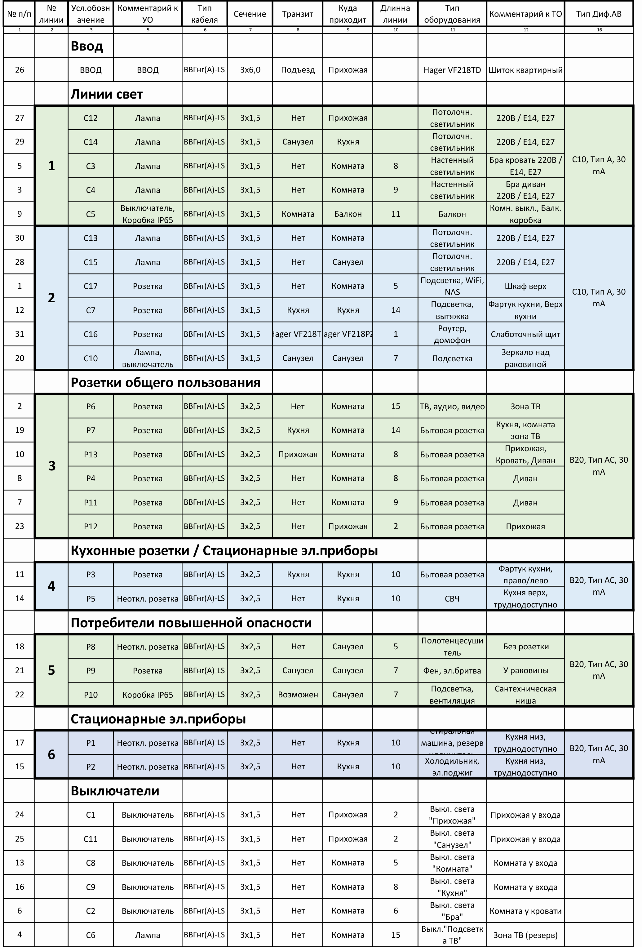

DmitryB написал 27.01.2026 в 09:54
Вариант 3 не нравится тем, что конструктивно будет разнокалиберный винегрет.
Важно, если планируется соединять гребёнкой. А перемычками... Качественные аппараты лучше, чем ровный ряд.

DmitryB
DmitryB
Регистрация: 04.01.2014
Сообщений: 341
27.01.2026 в 17:40:59
ВТБ! написал 27.01.2026 в 16:51
Соединить аппараты гребенкой и завести кабель в щитке на монобрендовых дифавтоматах гораздо проще, а чем проще - тем надёжнее. Понимаю, что вопрос холиварный, а разве аппараты CHINT серии NB1L не качественные?
sanya1965 написал 27.01.2026 в 17:09
Исхожу я от точки зрения собственника (не наёмного мастера).
В моём случае, понадобится 6 дифавтоматов (+2 закупить в резерв). Итог по деньгам, как писал специалист из южной Столицы: "пару раз за хлебушком сходить". Укрупненная схема квартирного щита: Щиток на дифах 5
ущерб не суперавтоматам.
Две пробки - также будут работать Ну можно сейчас три - прогресс же. Но на этом не наэкономишь.
Минимально необходимое - как у застройщика автоматика стоит сейчас ну условно 15 тыр. Добавить потребители ну 20 тыр.
Есть принцип разумной достаточности. А есть экономия в ущерб.
Хвалиться что стоит единственное УЗО на 3К квартиру? Смысл какой?

sanya1965 написал 26.01.2026 в 18:59
Скоро дойдем до щитка на 48
Если хочется свободной компоновки и полноразмерных двухполюсных ВА, то на рейке 12 позиций помещается 1 УЗО и до 5 ВА под одну гребёнку.
1) Входной ВН, РН, распределительный блок N, вспомогательный ВН. 2) Многофазные нагрузки. 3-5) По фазе для "обычных" потребителей. 6) Санузлы, балкон. 7) "Неотключаемые" группы - холодильник, освещение прихожей, защита от протечек, сигнализация и т.п. 8) Реле времени на накопительный водонагреватель, вентиляцию санузлов.
И мы ещё не добрались до прочих модульных затей вроде БП и реле управления освещением. :)

DmitryB написал 27.01.2026 в 17:40
Некомпетентен. С подозрением отношусь к двухполюсным диф.автоматам меньше 4-ёх модулей, а в четырёхмодульных не вижу никакого смысла в быту.
P.S. Другими словами, считаю диф.автоматы вынужденным средством решения проблемы, когда промахнулись с размером щита.
