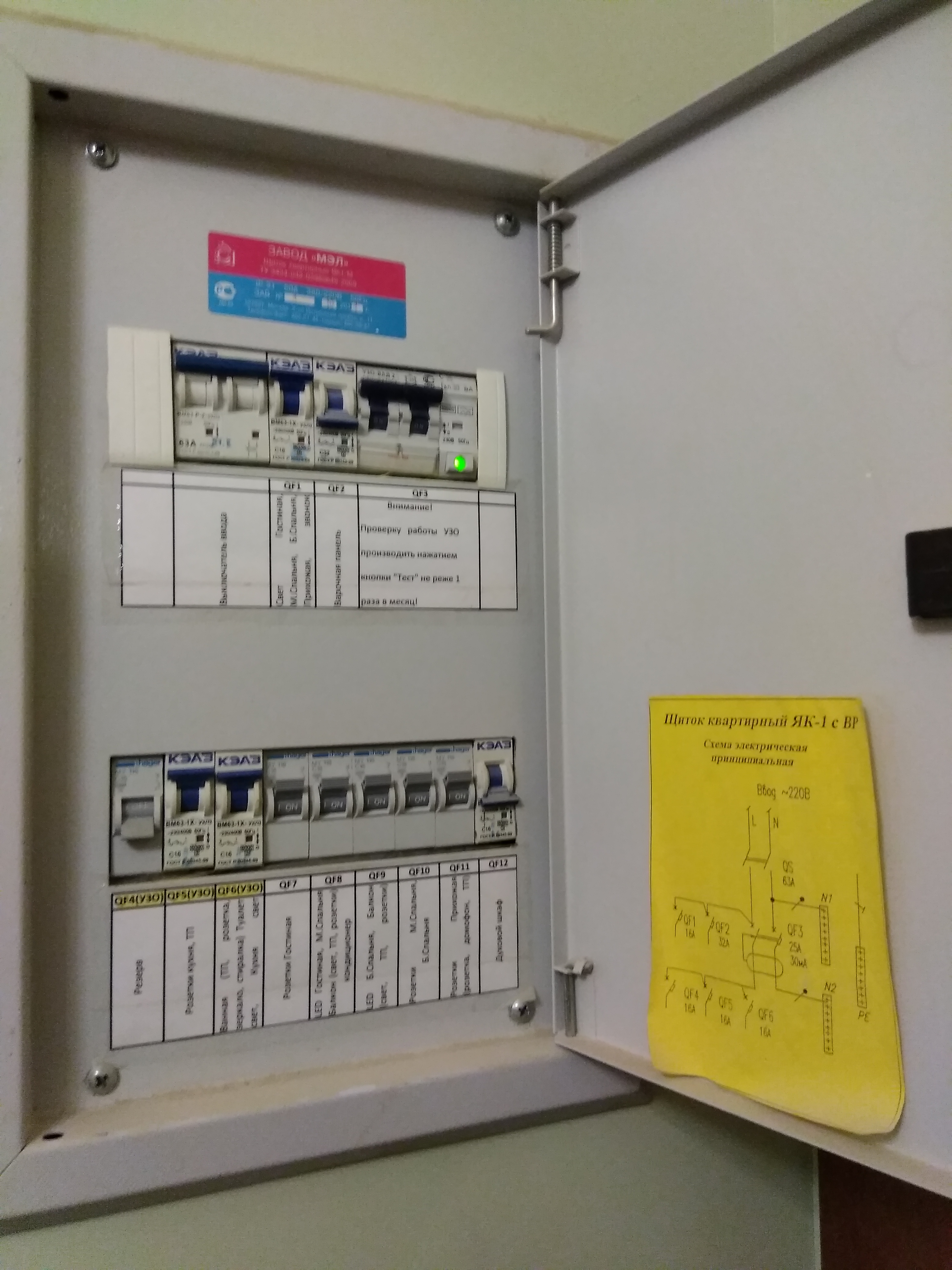

Плесну бензинчика. Это мой типовой щит для 3К квартиры. Здесь специально с желтенькой шильдой от застройщика IMG_20260126_204228 Здесь покрупнее, штоп какашками по делу кидалисьIMG_20260126_204238В квартире 108 подрозетников. По правилам форума дифов надо столько же.... Но как-то хватает на все, проблем не испытываю. И добавлю, светодиодных лент у меня 108 погонных метров. Это ещё минимум 25 дифов надо... Есть у меня даже два резервных -один под гидромассаж, который мне в итоге не облокотился, и ещё один на всякий случай.

sanya1965 написал 27.01.2026 в 03:09
Т.е. вот это вот типа нормально?.. hqdefault
А лишний автоматик — однозначное зло? ))))
Рекомендую эти фотки спрятать как можно дальше, и никому больше не показывать.

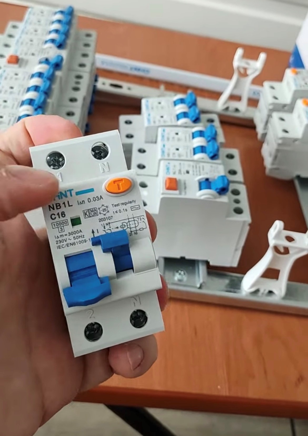

BV написал 26.01.2026 в 17:14
Если ужаться по количеству Дифов.... можно перейти на 2П не электронные.
Спасибо за здравую мысль, так и поступлю.
BV написал 26.01.2026 в 18:02
DmitryB, мне нравятся 1 или еще лучше 3. В варианте 1 сократить дифы до 5-6 штук, даже до 4х. Электронные диф... ну может у чинт они нормальные, но были чудеса с помехами на других. Может ложечки нашлись, но осадочек остался) УЗО нравятся однозначным пониманием что сработало. Правильные автоматы - вкусовщина, ну если есть - конечно использовать. В табличке не увидел сводного АВ и реле напряжения. Также - какие импульсные реле? Будут ли входы главного выключателя?...
Вариант 3 не нравится тем, что конструктивно будет разнокалиберный винегрет. Вариант 1 по числу дифов можно оттолкнуться от количества посадочных мест на DIN-рейке (2 рейки по 18 мест): 18 посадочных мест на одной рейке под 9 двухполюсных дифов, убираем одно место про запас, получаем 8 дифов, накрываем их гребёнкой - просто и красиво. У CHINT NB1L "клювики" разделены - визуально не перепутаешь причину сработки. CHINT диф.2По "правильным автоматам" главным амбассадором CHINT был Алексей aka ZooZoo, что-то не наблюдаю его на форуме. Вторая DIN-рейка: Вводный АВ "переезжает" из этажного щита - это двухполюсный автомат OEZ на 25А. Реле напряжения - старые запасы от Schneider Electric РН-104 Easy9 1П+Н, 40А. Мастер-выключателя не будет. С импульсными реле ещё не решил, наверное электромеханические. Буду признателен за советы по данному вопросу. Возможно какие-то клемники для коммутации.

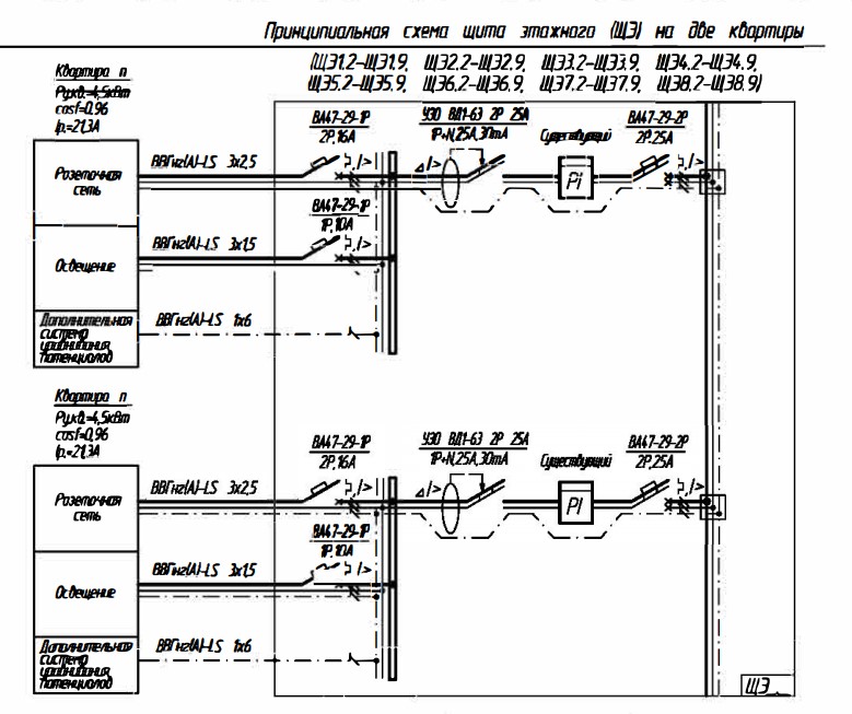

sanya1965 написал 26.01.2026 в 18:59
В проекте хрущевки 2 пробки по 16А на свет и электрику, по одной. Здесь одних дифов по минимуму набрали 4....
Изначально в квартире было две линии-"люминь": свет по полу у соседей сверху и розетки через распредкоробки в стенах. В проекте предполагается, что так и осталось.
BV написал 26.01.2026 в 19:21
Да вполне нормальный набор свет С10 и розетки В20.
Кабель, вроде, качественный. Прокладка - в гофре в стяжке. По поводу автомата 20А на 2,5 однозначного мнения нет, но, думаю, что "в пределах допуска".
