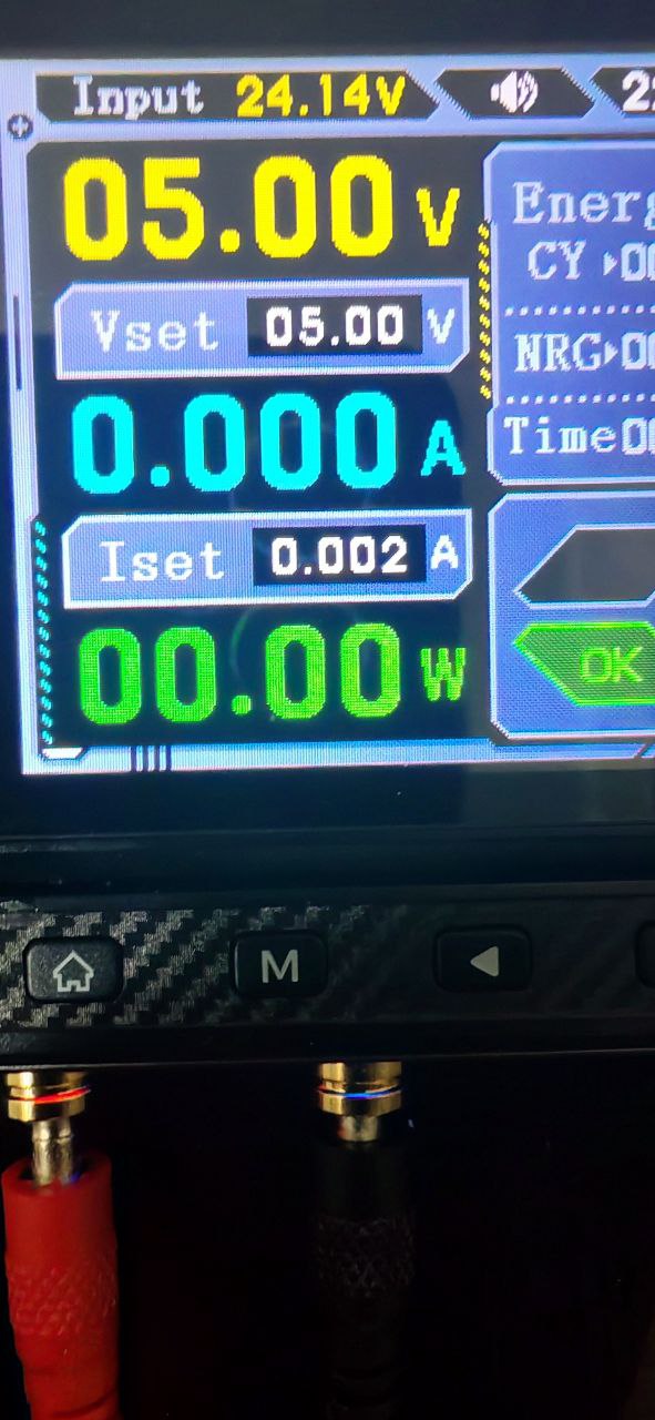

сделал ещё фото
Вы хотите понять что же у вас перед глазами? Тестер ответит на этот вопрос несравненно быстрее форума.

Мишутк, диод необычный как я понял для присутствующих, включая меня. Хотя он уже значительное время применяется в эл.технике. Индикаторные лампы основное применение. Может питаться хоть постоянным любой полярности напряжением, а хоть и переменным. Теперь то я изучил вопрос конечно. Могу уже и поделиться информацией сам. Ранее такие диоды были визуально узнаваемы, за счёт очевидно расположенных сдвоенных кристаллов. И светили в зависимости от полярности с разной интенсивностью. Зелёных и синих в таком форм факторе не было. Сейчас валом на любой цвет и вкус. Так то. По отзывам пол года в постоянном свечении бытовой сети, пока работают.

Вот за это спасибо. Т.е. это спарка светодиодов, которая позволяет избежать проблем с полярностью, но сохранив все характеристики светодиода (кроме зависимости от полярности). Так?

Мишутк, наверное так. Сам читал читал, вроде как так. По отзывам только пишут, а их сотни, что все ставят как вместо неонок в приборах, так и в самостоятельные сборки различные. Внутри два кристалла встречно расположенных по питанию. Цена копейки.

Неонки разные. Некоторые за год - три еле видно
Лед диоды, если не превышать ток - почти вечные.
С неонкой должно меньше рассеиваться тепла на добавочном резисторе - у нее рабочее напряжение больше, а ток меньше.
По фото - видно что в диоде две площадки под кристалл. А фото 2х кристаллов можно сделать при очень малом токе и небольшом свечении.

BV, так и есть. Разная полярность, разная сторона площадок с кристаллом.

Таких, как я понимаю большинство. https://aliexpress.ru/item/32471533198.html
Только проще использовать трехногие одно полярные.

Неполярные
https://aliexpress.ru/item/1005005338678425.html?shpMethod=CAINIAO\_STANDARD&sku\_id=12000032664235087&spm=a2g2x.productlist.search\_results.12.1d434142wwCkm4
А эти... именно индикаторные лампы на переменном токе - меньше нагрев диода, не убьется обратным напряжением

Сдвоенными называются. Разность оттенков одного цвета при разной полярности была багом ранней технологии, также и разная интенсивность свечения. Также есть похожие диоды, но имеют технологию на базе чипа и называются - биполярными.
