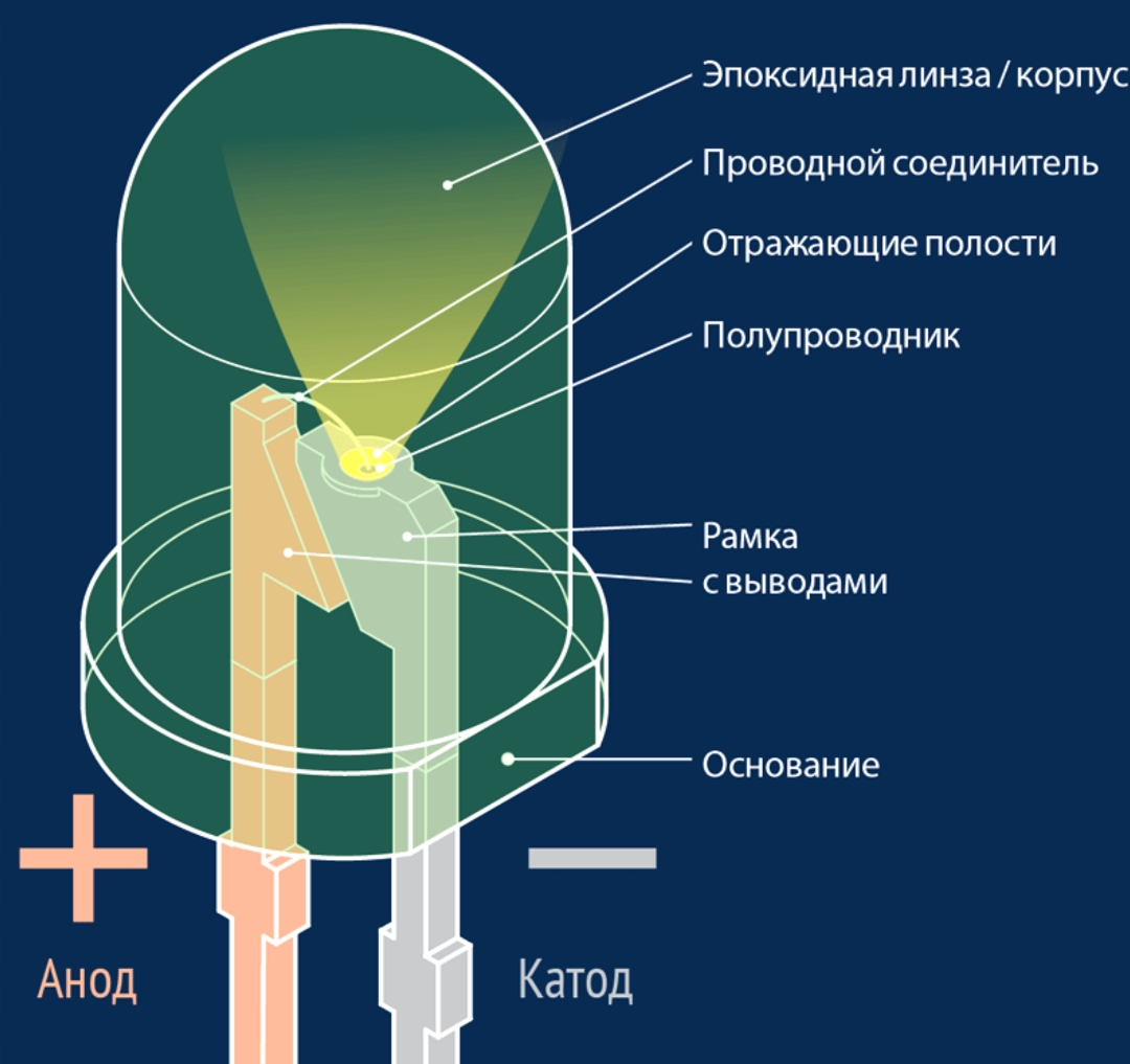

Если не заблуждаюсь, то на вашем примере чиповые- биполярные. А у меня очевидные сдвоенные, видно характерные высокие контактные площадки с кристаллами без мостика.

sMenT написал 04.02.2026 в 05:00
я практически не понял ваши определения. Если что, то как изготавливают полупроводниковые кристаллы - в курсе.

BV, на сколько я вчера смотрел и изучал, биполярные имеют встроенный микрочип, который в свою очередь в зависимости от полярности подает питание на соответствующие контакты того или иного кристалла. Снаружи такой же диод но внутри между контактами визуальная перемычка мостик.
Сообщений: 138807
04.02.2026 в 12:35:03
sMenT написал 04.02.2026 в 12:32
А что, могут быть без перемычки? ;)
В двухкристальных самых простых - два катода и две перемычки. Считай два диода в одном корпусе.

Сдвоенный светодиод — это устройство, которое состоит из двух встречно-параллельно соединённых диодов, размещённых в общем корпусе. Особенность — каждый вывод светодиода служит анодом одного диода и катодом второго.

BV написал 04.02.2026 в 12:35
Можете понять, чем отличается мостик между контактами по вашей ссылке и так называемой перемычки идущей на кристалл?
