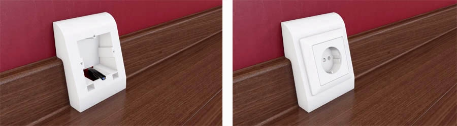

30.01.2026 в 20:16:17
BV написал 30.01.2026 в 19:34
Можно заменить на 1х или 2х накладную розетку, но подобрать, чтобы контакты были стальные.
Лучше взять подрозетник для плинтуса и в него поставить новую розетку:image
Сообщений: 139861
30.01.2026 в 20:21:03
Вадим М написал 30.01.2026 в 20:16
Обычно розетку можно сделать выше в притык к плинтусу. Или чуть подрезать плинтус. Плинтуса имеют разную форму. Не уверен, что эти накладки можно подогнать к любому плинтусу.
Когда в комплекте с плинтусом, и его заменой (что врядли планируется) - другое дело.

30.01.2026 в 20:41:53
BV написал 30.01.2026 в 20:21
А я уверен. Подгонял
Сообщений: 139861
30.01.2026 в 20:45:14
Вадим М написал 30.01.2026 в 20:41
И к старому деревянному - тоже?

30.01.2026 в 21:21:34
BV написал 30.01.2026 в 20:45
Принципиальных различий по видам плинтуса там нет. Если плинтус входит в имеющееся пространство за данным подрозетником, то он просто накрывается им. Если толще, то либо обрезать встык с розеткой (если пластиковый, можно торцевые заглушки ещё вставить), либо вырезать боковые стенки по конфигурации плинтуса (там есть пространство около 15-20 мм с каждой стороны. В общем, с прямыми конечностями (желательно верхними) адаптация особого труда не составляет.
