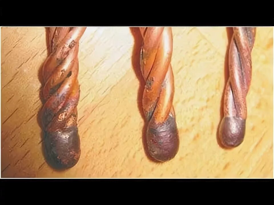

BV написал 30.01.2026 в 18:58
гарантированно можно найти не один такой огарок:
Конечно можно. И его надо менять. Мог бы советовать сварить медь по меди i (3)но ТС даж паяльник в руках не держал. А я не выезжаю.
