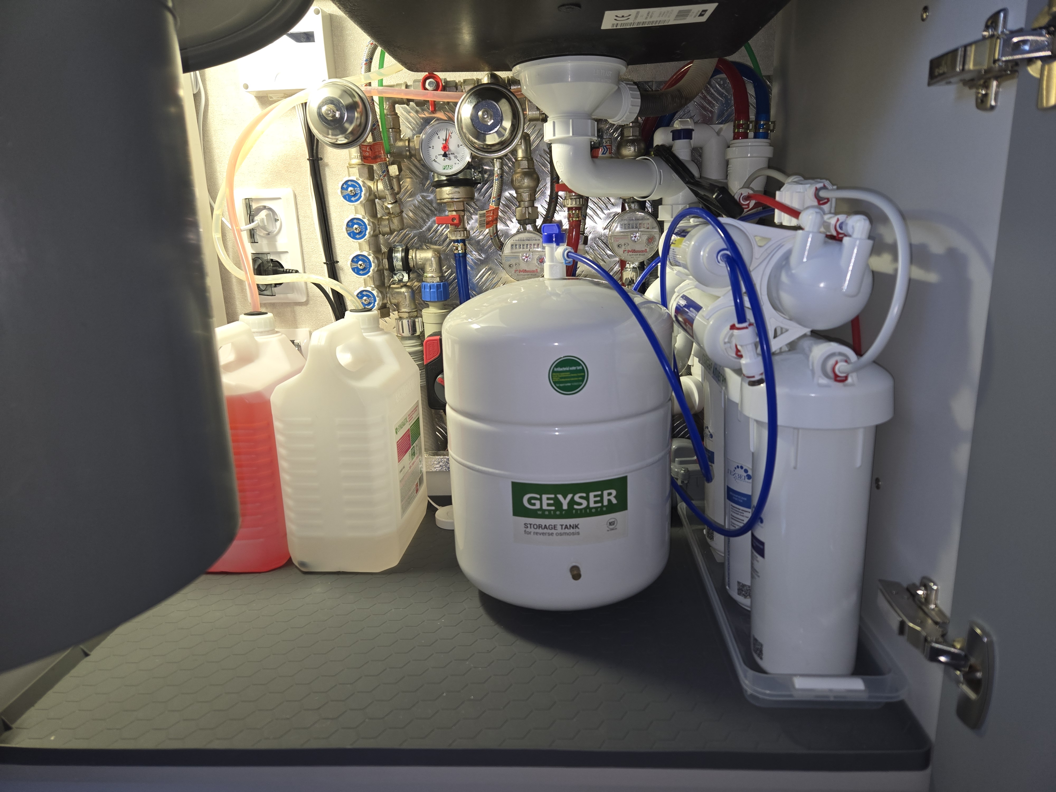

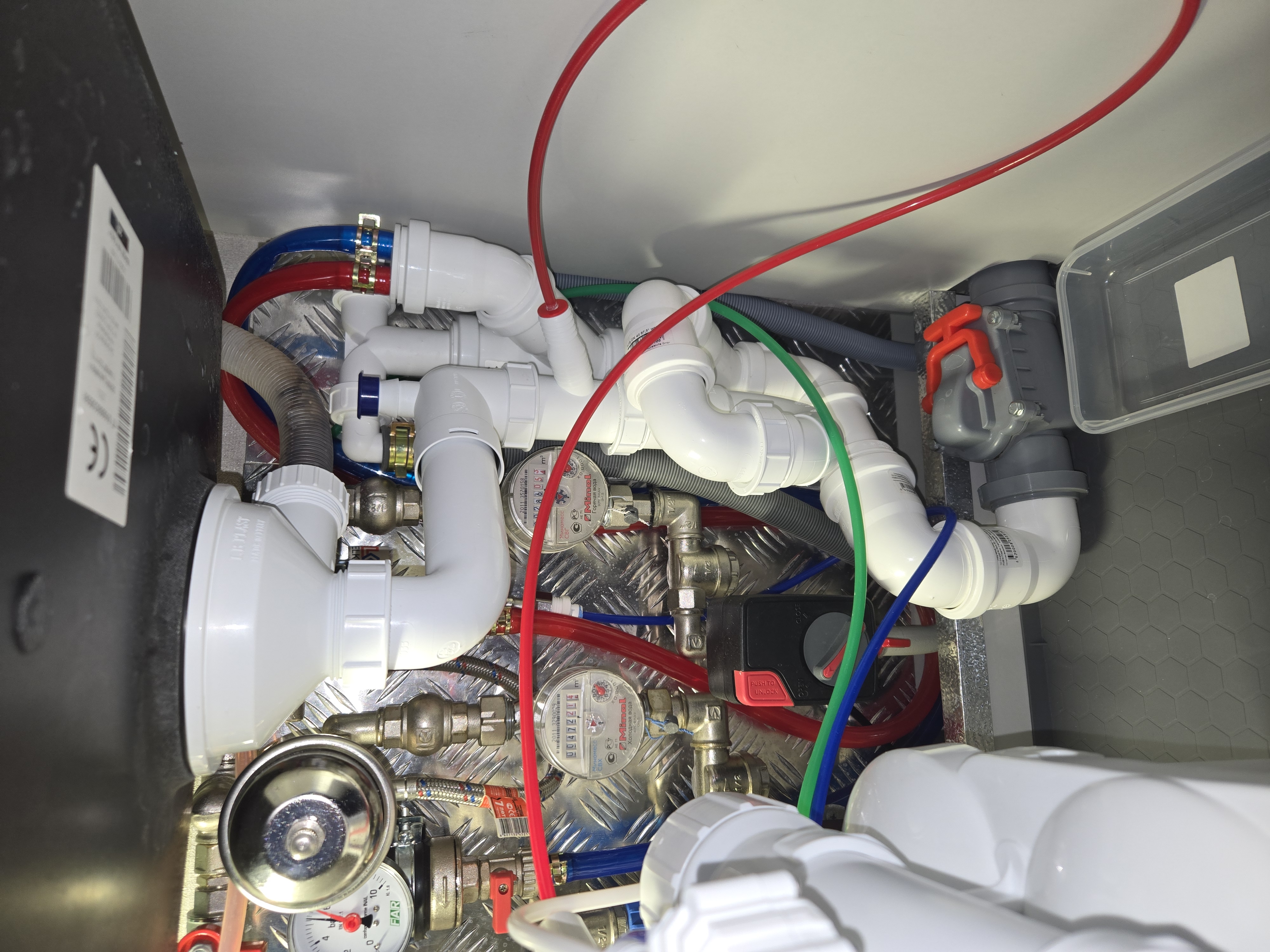

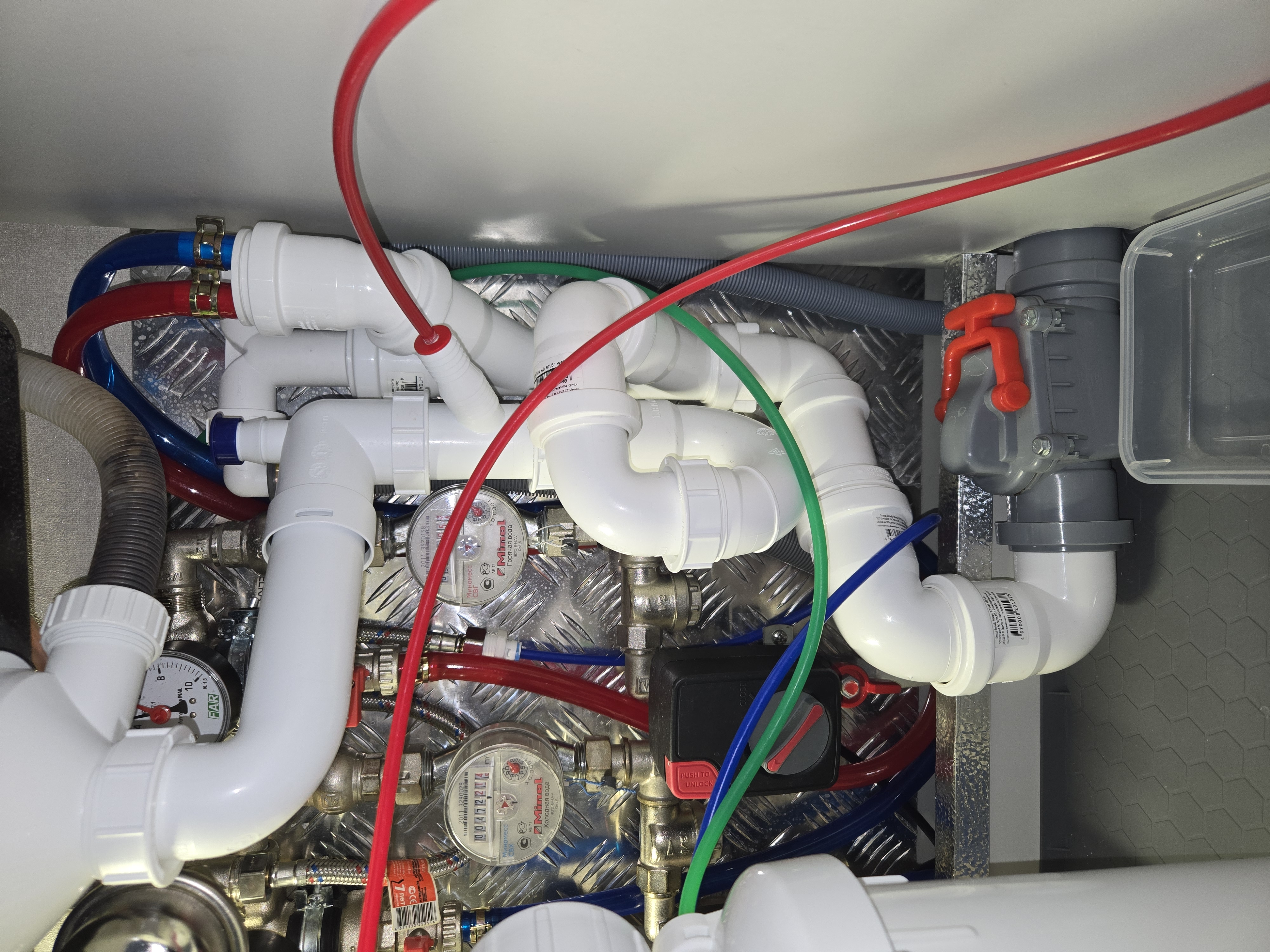

Доброго времени суток уважаемые специалисты.При сливе посудомойки , стиралки , промывке фильтров , хлюпает мойка , я так понимаю срывает гидрозатвор слива мойки.Покритикуйте пожалуйста систему слива , что тут не так.Пока мысль одна , установить дополнительный тройник в стык слива промывки фильтров и поставить атмосферный клапан.Фото прилагаю.20260203_143938

BV, Пробовал вытащить заглушку слива фильтров , хлюпанье пркращается , вот и подумал тудасвокнуть клапан . Клюпает прилично , может клапан будет тише )

vovanoff78, ищите причину в стояке, лежаке и тд....
И зачем обратный клапан? 1й этаж?

BV, Этаж 2й , до ремонта топило через мойку , переодически забивается стояк. Да и если проблема в стояке общем , то хлюпало бы всегда или нет ?

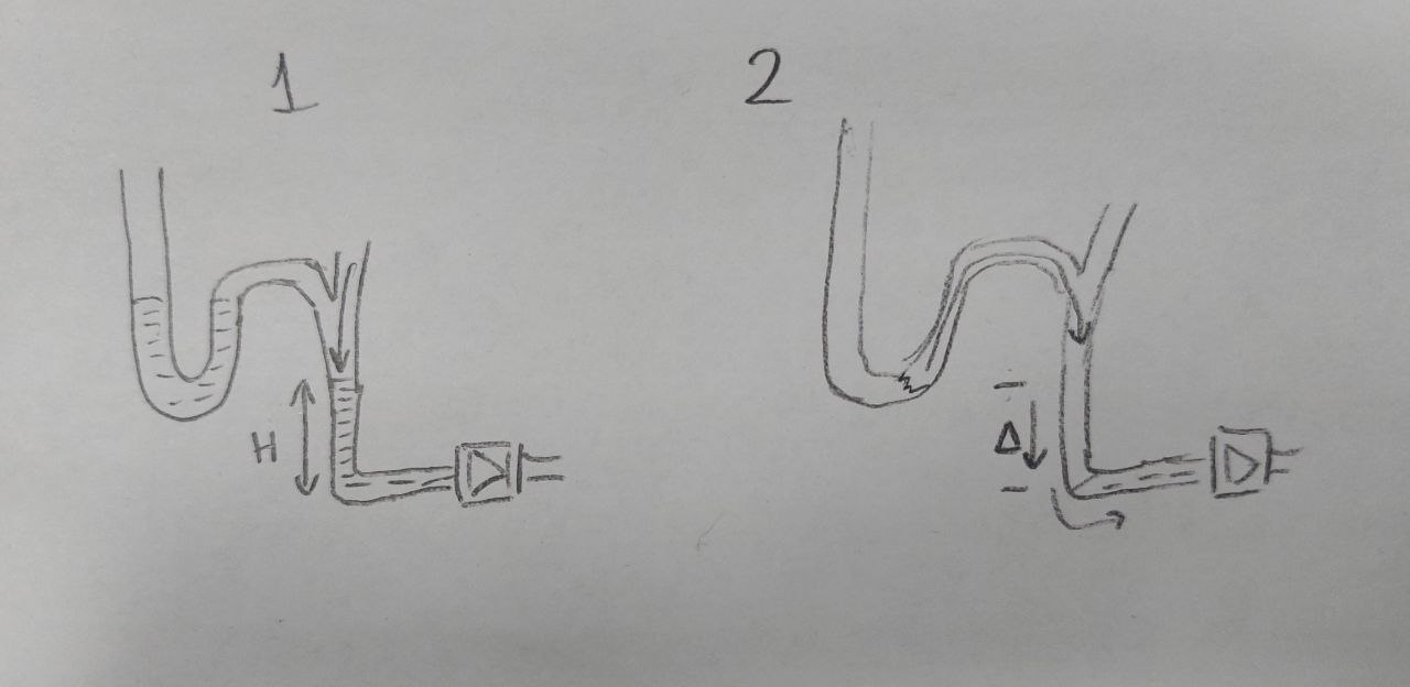

photo_2026-02-03_11-46-40Причина - сопротивление обратного клапана. На 1 картинке при начале слива машинки набирается высота столба H необходимая для открытия клапана (до этого он удерживается в запертом состоянии). При достижении высоты Н клапан открывается и весь объем из вертикальной трубы резко уходит (картинка 2) засасывая за собой гидрозатвор в сифоне.
Если без ОК никак, то заведите слив техники после ОК, а ее подключите через ОК для стиралок/посудомоек.
Возможен вариант сифона с аэратором. Как раз в ваш слив хорошо подойдет imageЕсли же просто завести технику до сифона, то хрюк, возможно уйдет, но будет слышен сам слив.

03.02.2026 в 12:48:42
vovanoff78, у вас в какую сторону хлюпает при сливе?
Можно фонариком сквозь сифон - видно.

03.02.2026 в 12:54:06
BV написал 03.02.2026 в 12:48
Клапан видели этот?)
Устройство - нет. По симптомам - резкий спуск столба жидкости примерно как я нарисовал. Если причины не в клапане, то в полном заполнении горизонтальной части трубы. Где-то заужено, или обратный уклон, если не в ОК дело.
Вопрос, что там в туалете и ванной творится - стоят ли ОК, как ведут себя гидрозатворы.

03.02.2026 в 13:41:08
Надо глянуть . Сам стояк находится рядом , в 30 см за стенкой в коробе , у туалета с ванной другой стояк .

03.02.2026 в 13:44:55
Посветил , не просвечивает , не видно.
