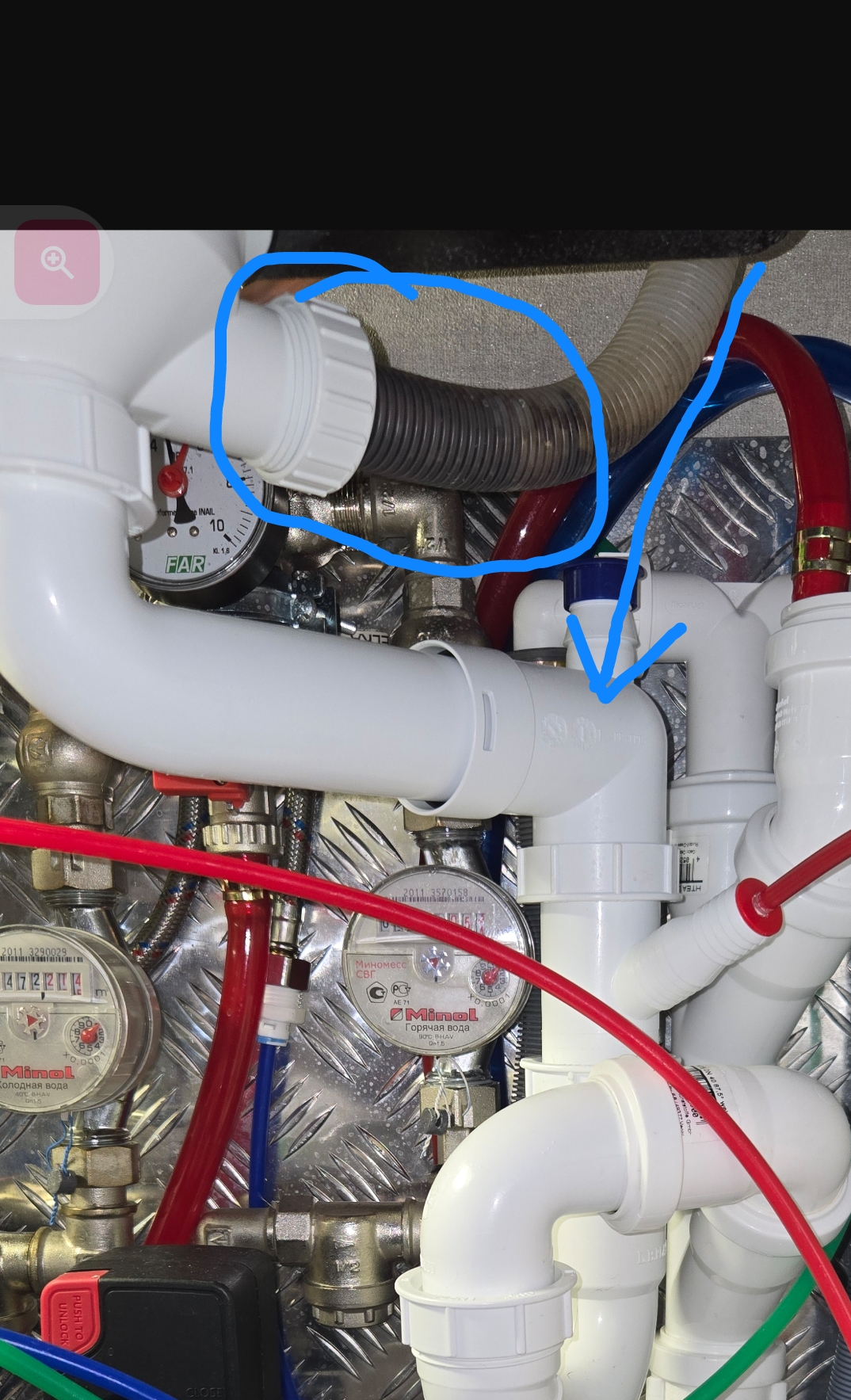

Посветил , не просвечивает , не видно.
Надо фонарик маленький но мощный прислонить в упор к пластику. Вариант - светить сверху, вместо синей пробки.

Промывку фильтров.... лучше до сифона.

Мишутк написал 03.02.2026 в 12:54
Устройство - нет. По симптомам - резкий спуск столба жидкости примерно как я нарисовал. Если причины не в клапане, то в полном заполнении горизонтальной части трубы. Где-то заужено, или обратный уклон, если не в ОК дело.
Вопрос, что там в туалете и ванной творится - стоят ли ОК, как ведут себя гидрозатворы.
По вашей версии воздух идет в мойку.... А что, если наоборот? Водяной затвор утягивает в канализацию?

Есть маленький , попробую завтра.
Понял , попробую по другому переделать . Да и вообще , думаю что надо было лучше магистральный ставить в место промывного , толку с промывного , недавно воду отключали , после этого видимо ржавая пошла какое то время , и все в стиралку как раз , отмывал потом лоток , и вещи перестировал , фильтра с мембраной пришлось менять еще .

vovanoff78Screenshot_20260203-201740 Черное - заброс био в перелив, и там это протухает. Перелив можно переключить на "синий" отвод.
Согласен , некрасиво , надо попробовать.
Если принять мою версию, то воздух должен идти в мойку, а потом затвор срывать обратно. Я это упустил в стадии наполнения. Спасибо. Но так и нет информации, что за хлюп при сливе. Туда или сюда. Или туда и сюда.

BV написал 03.02.2026 в 18:06
Тоже ничего не видно .Думаю проще купить клапан и проверить .Будет клапан работать , значит разряжение , не будет , значит давление , правильно понимаю ?

vovanoff78 написал 04.02.2026 в 14:10
Проще отвинтить участок слива фильтра, повернуть колено сифона к себе, подставить тазик и запустить слив машинки.
Вместо синей крышки - пэ пакет, перчатку. В мойку пробку, перелив заткнуть тряпкой.
