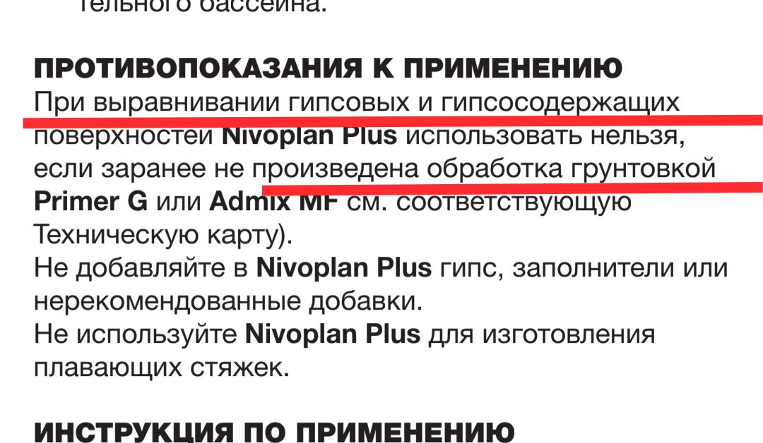

выложили три санузла влагостойкий пгп кнауф.Нанесли бетонокнтакт и потом цементная штукатурка крейзел.Не спрашивайте кто придумал такой пирог … хотелось бы услышать практиков.Прораб позиция такая: цементная штукатурка имеет прочность 2.5-5 , пазогрбень 5 , поэтому нет нарушения правила о более прочном материале и типо не отвалится. ( и переделывать не хочет ) Производитель : кнауф, и Волма все пишут и говорят что на пгп нельзя цемент , даже через бктонокнтакт.Хотелось бы услышать реальный практические рекомендации.Снять всю штукатурку и делать гипсовую , по технологии ? Собираюсь сделать плитку керамогранит .. и еще вопрос , может быть к этому паханому пгп просто приклеить пеноблок 5 и его отштукатурить ? Стены уменьшатся но вопросов не будет уже к надежеости ?

Helga marsh написал 08.02.2026 в 01:28
Откуда взяли такое правило? Где оно написано? А если слой более прочный - то все пропало? Как же тогда керамогранит на гипсокартон укладывают.
А более именитые производители пишут, что можно с грунтовкой:
Screenshot_20260208-063753

Helga marsh написал 08.02.2026 в 10:18
BV,  Так правило написано в сп о том , что основание не может быть слабее покрытия ![ссылка .....
Напишите название СП и пункт.
Посмотрели фрагмент тех описания штукатурки Мапей?
Почитайте что такое разделительный грунт.
Подумайте, как на ПГП клеят плитку на ЦЕМЕНТНЫЙ КЛЕЙ.
