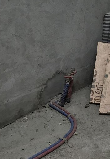

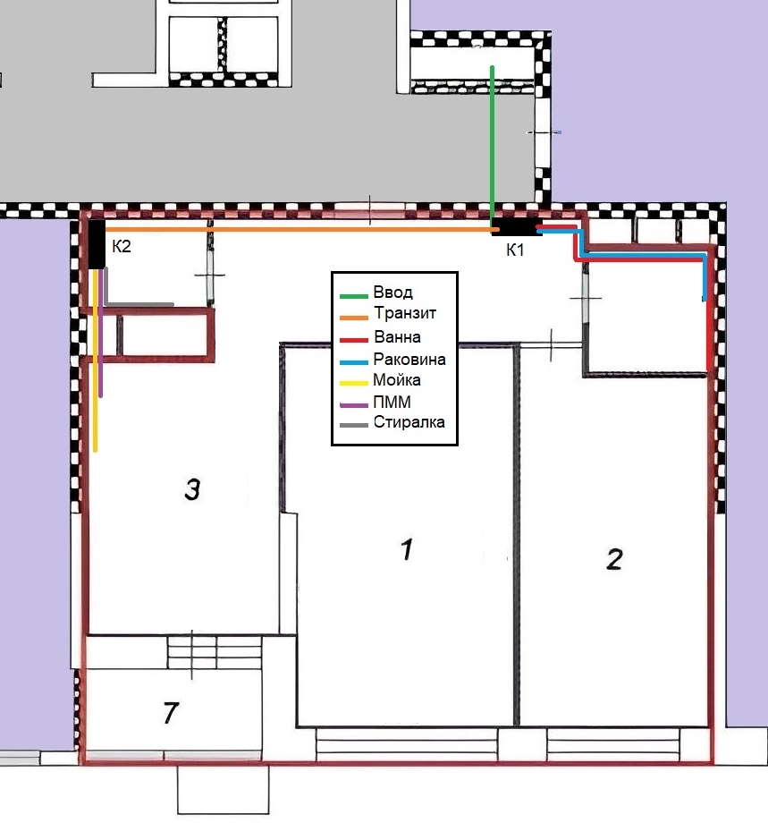

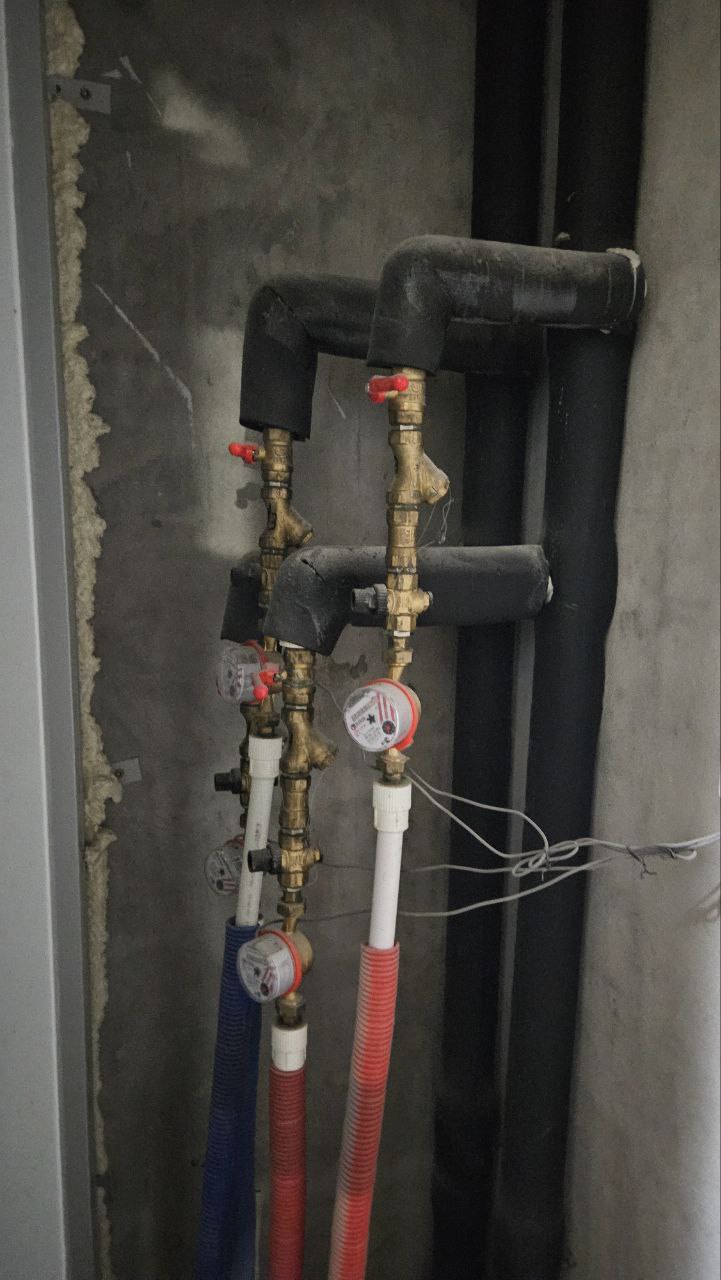

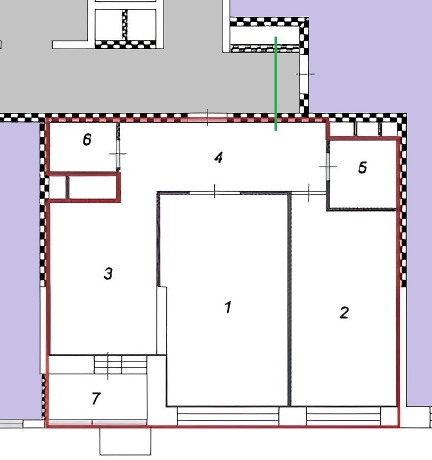

Всех приветствую.Снова приступаю к ремонту с бетона и ряд моментов вызывает некоторое удивление, прошу совета.Исходные данные - двухкомнатная квартира, 57м2, по плану два санузла, но в квартире отсутствуют стояки ГВС и ХВС, только стояк полотенцесушителя (полипропиленовый).
В квартиру входит две трубы водоснабжения (тоже полипропилен), которые ведут в этажный узел водоразбора - первые два фото.Мне не понятно как организовать воду в двух помещениях с максимальным комфортом, чтобы не было такого, что при включении ПММ на кухне человека в душе кипятком ошпаривало.
Вместо второго санузла предполагается кладовка с установкой в ней стиралки с сушилкой, набор потребителей на кухне и санузле стандартный.
Разводку по квартире точно буду делать сшитым полиэтиленом, да и разобрать полтора метра коридора чтобы переложить трубы до самых счетчиков не вижу проблемы.В качестве целевого состояния видел два коллекторных узла - один при входе в квартиру, другой в санузле у кухни.Прошу совета как лучше всего организовать.Водоснабжение - 001 Текущее состояние - ВводВодоснабжение - 001 Текущее состояние - УзелВодоснабжение - 001 Текущее состояние - ПланВодоснабжение - 002 Целевое состояние 1

DolinEA написал 11.02.2026 в 21:09
Не в мокрой зоне?
Наверное второй, у кухни - лишний.
Давление до РД известно? Или хотя бы этаж и число этажей в доме. Есть возможность заменить грязевик, РД и счётчик на другие (если возникнет потребность)?

BV написал 11.02.2026 в 21:29
Почему бы и не развести холодную воду на 3-4 точки? И раковина в прачечной не помешала бы, но тут хозяин - барин.

ВТБ! написал 11.02.2026 в 21:53
Давление до РД известно? Или хотя бы этаж и число этажей в доме. Есть возможность заменить грязевик, .....
Давление посмотрю. Этаж 17 из 17. Все элементы стоят в шкафу на этаже, места там вагон и маленькая тележка
Не в мокрой зоне?
Это разве обязательно? У меня в квартире где сейчас живу коллектор отопления например установлен в прихожей в нише.

DolinEA написал 11.02.2026 в 22:42
Редуктор я буду ставить в любом случае
Логично поставить редукторы на линию смесителя ванны/душа либо на весь сан.узел. Для целевого потребителя, которому нужна стабильность, а не общий на всю квартиру. И он будет после счётчика, а не до него, как сейчас. А вторую пару на смеситель кухонной мойки, к примеру, если очень хочется. А СМ, ПММ, бачок унитаза при необходимости "придушить" вентилями - на коллекторе или приборными. К крану СМ вполне можно пристроить гаситель гидроударов.
