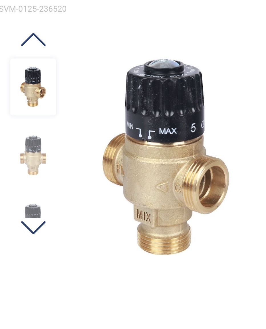

Смеситель с термостатом установить.
Интересно, если установить термостат до смесителя, вроде такого - https://www.stout.ru/catalog/gruppy-bystrogo-montazha/termostaticheskie-smesitelnye-klapany/stout-termostaticheskiy-smesitelnyy-klapan-dlya-sistem-otopleniya-i-gvs-1-nr-3065s-kv-23-svm0125236525/
Будет работать? Просто встраиваемый смеситель с термостатом и регулировкой совсем уже не гуманны по цене https://www.ozon.ru/product/termostat-hansgrohe-ecostat-square-15712000-dlya-dusha-2939759752/?at=36tWPvG1KsPkJAV3IrBRGEkhpwm1P9CDl3LqOf9QQygM

вроде такого
А почему не такой же с резьбами 3/4"?

ВТБ!, конечно 3/4, вот например https://www.stout.ru/catalog/gruppy-bystrogo-montazha/termostaticheskie-smesitelnye-klapany/stout-termostaticheskiy-smesitelnyy-klapan-dlya-sistem-otopleniya-i-gvs-34-nr-3065s-kv-23-svm0125236520/
Тогда можно было бы взять такой встраиваемый смеситель - https://www.ozon.ru/product/cmesitel-dlya-dusha-so-skrytoy-chastyu-nastennyy-vstraivaemyy-odnorychazhnyy-latun-hrom-2801899562/ Как бы 8 за Stout + 18к за Hansgrohe или 53к только за смеситель с термостатом + 10 за скрытую часть есть разница.

DolinEAIMG_3505 Они очень быстро выходят из строя - у меня несколько штук таких валяется, запарилась менять, раз в три года, пришлось схему переделывать. Там термобалонн почему-то перестает работать. Ну и он уместен на постоянном потоке - время реакции очень большое.

MADONNA написал 13.05.2026 в 12:01
Пишут что около секунды Я понимаю что их основное назначение - ограничить входную температуру на отоплении, например. Но как будто бы с задачей "не ошпарить человека, который моется в душе, настроил себе комфортную температуру и тут включилась стиралка и раковина на кухне" должно справится.

DolinEA написал 13.05.2026 в 12:25
Пишут что около секунды Я понимаю что их основное назначение - ограничить входную температуру на .....
Это явная ложь. За секунду не успеет в потоке нагреться колба - это абсолютно точно. Там колба стоит в выходящем потоке. Другое дело что порция кипятка смешается в длинной трубе - собсно я об этом уже говорила, следует снижать температуру ГВ и повышать ХВ - создавая ХВ-ГВ близкие к комфортной - что бы только «доводить» смесителем. Но скоро ты все узнаешь на своей шкуре буквально.
Хотя с чем сравнивать - возможно сойдет любой результат. От пользователя зависит.

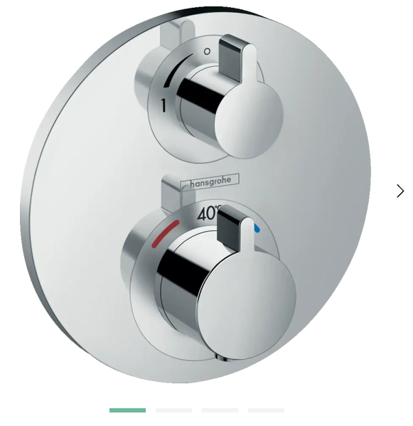

Водоснабжение движется к завершению, от термостата на магистрали решено отказаться, будет либо встроенный 157157000 (нашел относительно не дорого)
image Либо просто душевая стойка с термостатом.
