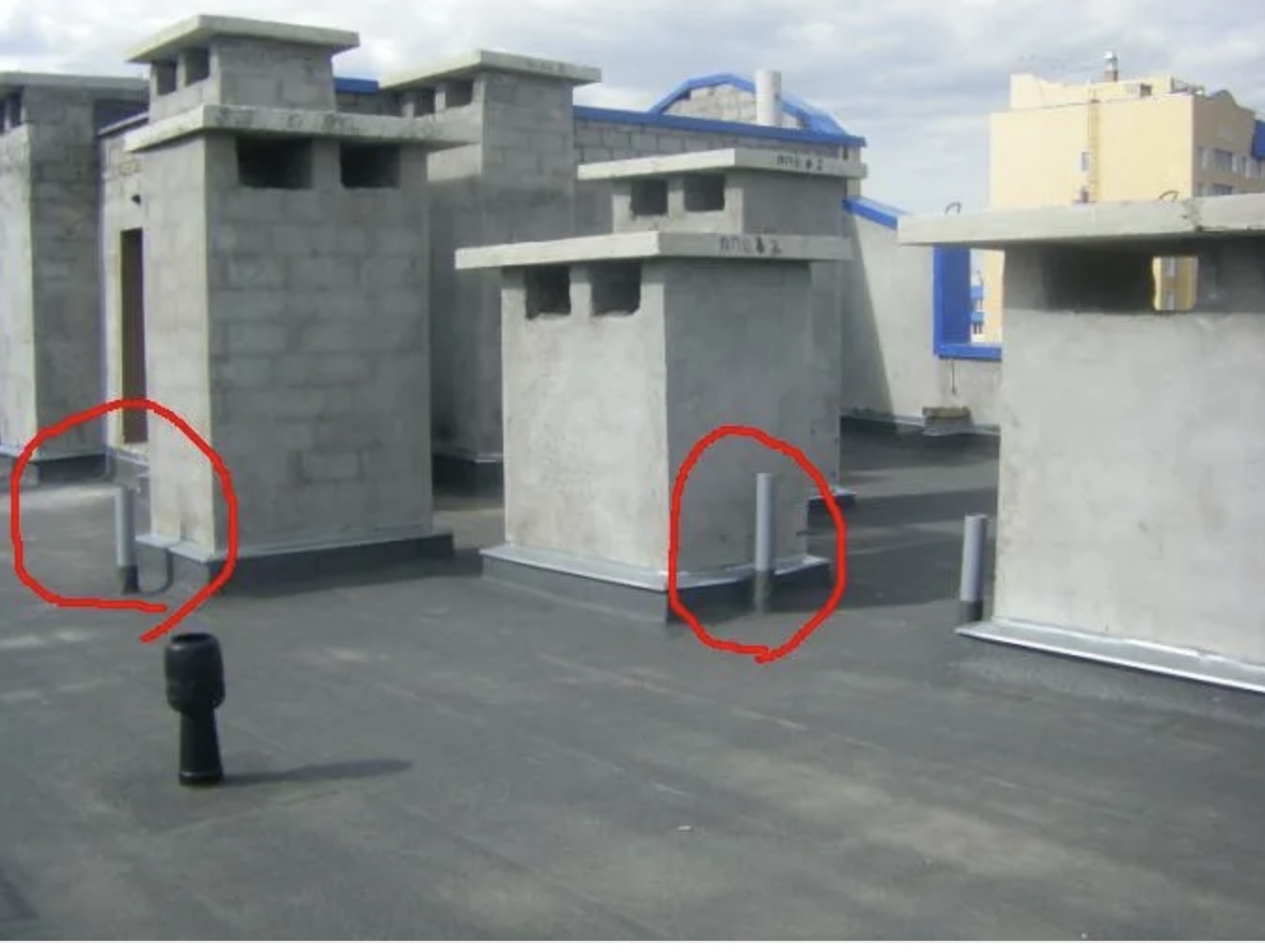

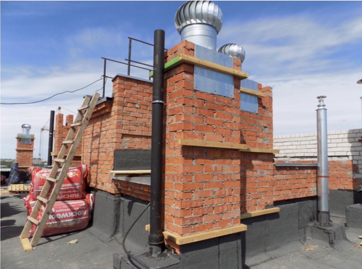

07.05.2026 в 15:36:19
BV написал 07.05.2026 в 14:55
На вентиляцию канализации ни дефлекторы, ни зонты не устанавливаются. Впрочем СП вам не .....
IMG_3498IMG_3499
Ну и что там завалено листьями-ветками??? IMG_3497 IMG_3500 Ага, не устанавливаются. Только на картинках.

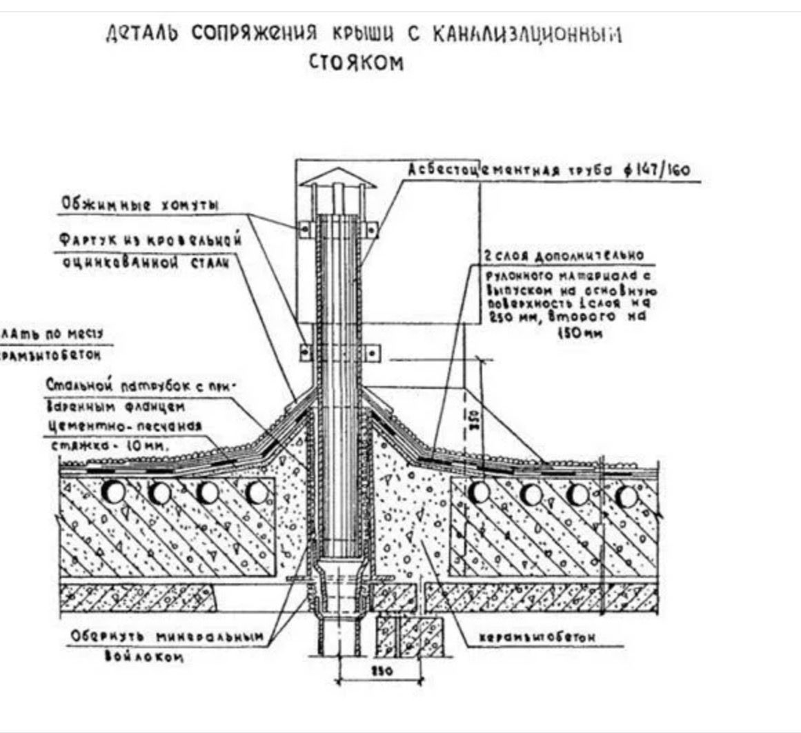

08.05.2026 в 11:57:00
MADONNA написал 07.05.2026 в 15:36
image Screenshot_20260508-115957
MADONNA написал 07.05.2026 в 09:42
некомпетентность и глупость?
Высота от кровли должна быть 20см.
Фото выпусков вентиляции канализации в странах с жарким климатом, где нет морозов - для России не актуальны.
Ну и особенно собранные вот так:

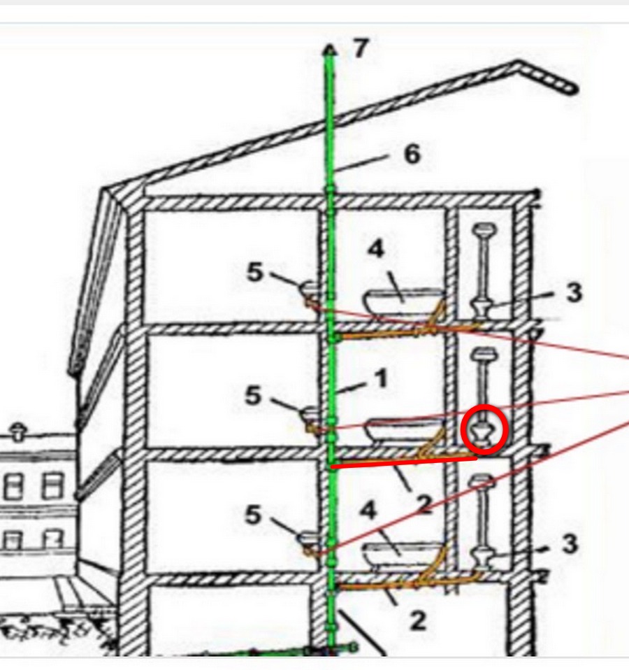

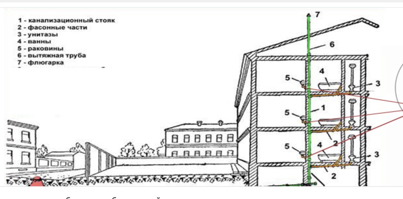

10.05.2026 в 15:49:19
Понравилось на этом рисунке как расположены канализационные трубы и унитаз установлен как можно дальше от стояка. КАНАЛЬЯ
