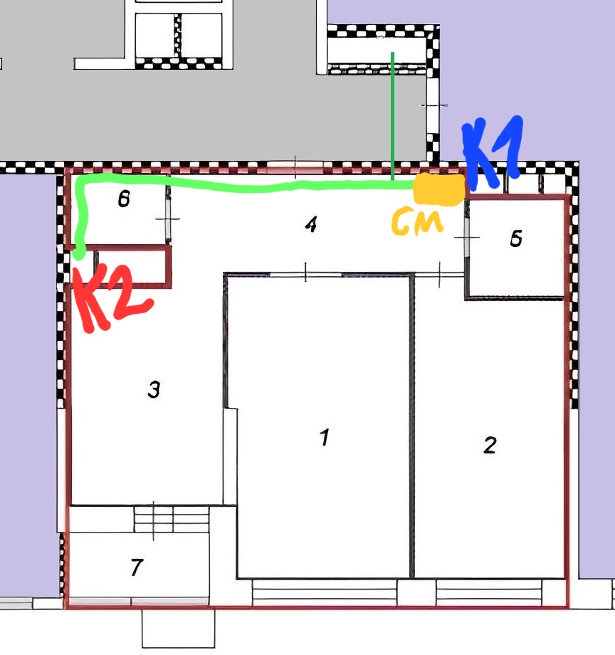

Итак, приступаю к прокладке труб водоснабжения. Основной коллектор (1"-3/4") будет расположен в нише санузла (помещение 5), в него приходят трубы от стояков, подключение трубой PEX 20мм.
От коллектора подключены приборы ванной, по классике - смеситель раковины, бойлер, iBox Hansgrohe (он подключен трубой 20). Для кухни (помещение 3) требуется провести две трубы ХВС и одну ГВС. Планирую горячую воду взять напрямую от основного коллектора, а для холодной сделать коллектор на три выхода (ПММ, раковина и резерв), чтобы не тянуть две трубы холодной воды.
Коллекторы между собой соединены трубой 20. Естественно все трубы и ХВС и ГВС в теплоизоляции. 47528 Беспокоит несколько моментов.
  1. Горячая вода в кране на кухне будет появляться сильно не сразу. Полная длина трубы получается около 13м. При внутреннем диаметре трубы 14мм на 13 метрах это получается около 2л, которые нужно будет сливать.
  2. Стабильность температуры горячей воды душа. Так как все подключено из одной пары стояков как бы сделать так, чтобы при включенном душе включении скажем ПММ или раковины на кухне температура душа не менялась.

DolinEA написал 05.05.2026 в 22:07
Смеситель с термостатом установить.

06.05.2026 в 07:49:57
pool, так и думал на самом деле. Придется раскошелиться...
Трубу 16?
Ограничить максимальный расход этой линии и сечением трубы (холодная тоже 16 мм), и вентилями для ПММ, СМ, бачка инсталляции. Чем меньше колебания давления до термостата, тем стабильнее температура и расход на его выходе.

ВТБ! написал 06.05.2026 в 20:22
Трубу 16? DolinEA написал 05.05.2026 в 22:07 как бы сделать так, чтобы при включенном душе включении .....
Истино говорю - подогрев надо делать. И трубу 20-25, 16 даст дикие скачки напора и температуры. 13 страниц бег по кругу.
