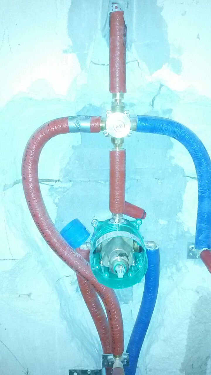

29.03.2026 в 10:50:29
pool написал 13.02.2026 в 14:12
Ну и выше ревизии можно трубу 110 заменить на 50. Опять-таки, если всё это хозяйство скрыто в шкафу, то особой надобности в этом нет.
Пропустил это сообщение. Это интересно на самом деле, т.к. планирую использовать это пространство для размещения чего-то полезного (вплоть до накопительного ВН), то максимизация пространства имеет смысл. Сделать переход 110 на 50 и прижать к стене.

29.03.2026 в 11:04:40
ВТБ! написал 14.02.2026 в 13:58
На картинке 7 аксиальных фитингов, из них 4 повороты 90 градусов. Для уменьшения потерь давления лучше прямые фитинги и плавный изгиб трубой.
Принято. Посмотрел фото с конечной реализации - фитингов 90 градусов 2, а не 4, на вводе в iBox, но там чтобы сделать прямой ввод нужно совсем много пространства. IMG_20260224_231307_559 IMG_20260319_152832_481
