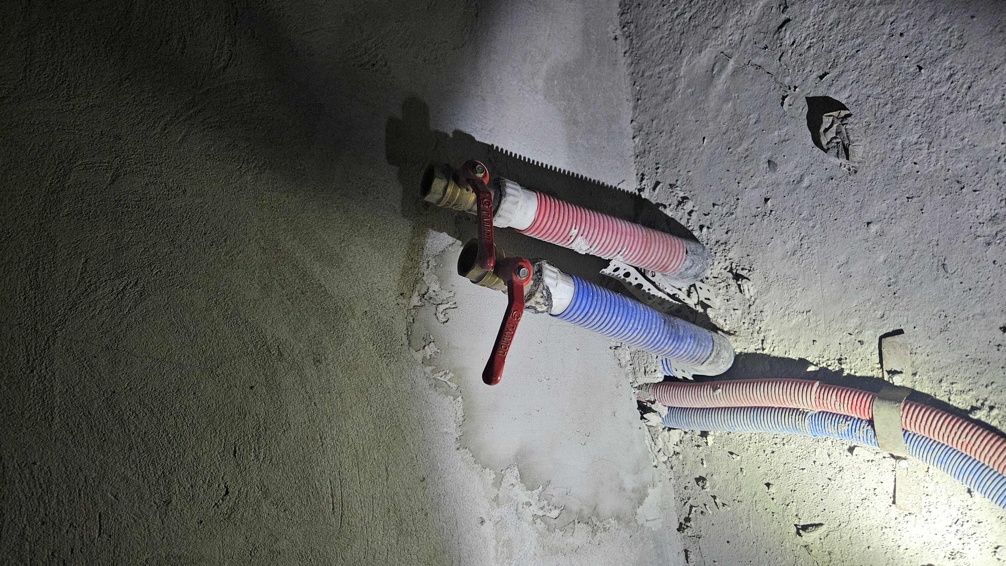

DolinEA написал 11.02.2026 в 21:09
Разводку по квартире точно буду делать сшитым полиэтиленом
Вместе с трубами имеет смысл проложить провода для датчиков системы защиты от протечек. (Для отопления тоже можно, но многими считается, что это лишнее.)
DolinEA
DolinEA
Регистрация: 25.06.2015
Сообщений: 294
12.02.2026 в 17:37:37
ВТБ! написал 12.02.2026 в 13:04
Вместе с трубами имеет смысл проложить провода для датчиков системы защиты от протечек. (Для .....
Да, такая мысль безусловно есть. Так-как запорные краны не в моей квартире, то в случае протечки нужно подать сигнал на перекрытие воды. Правда уверен, что сейчас есть беспроводные решения.

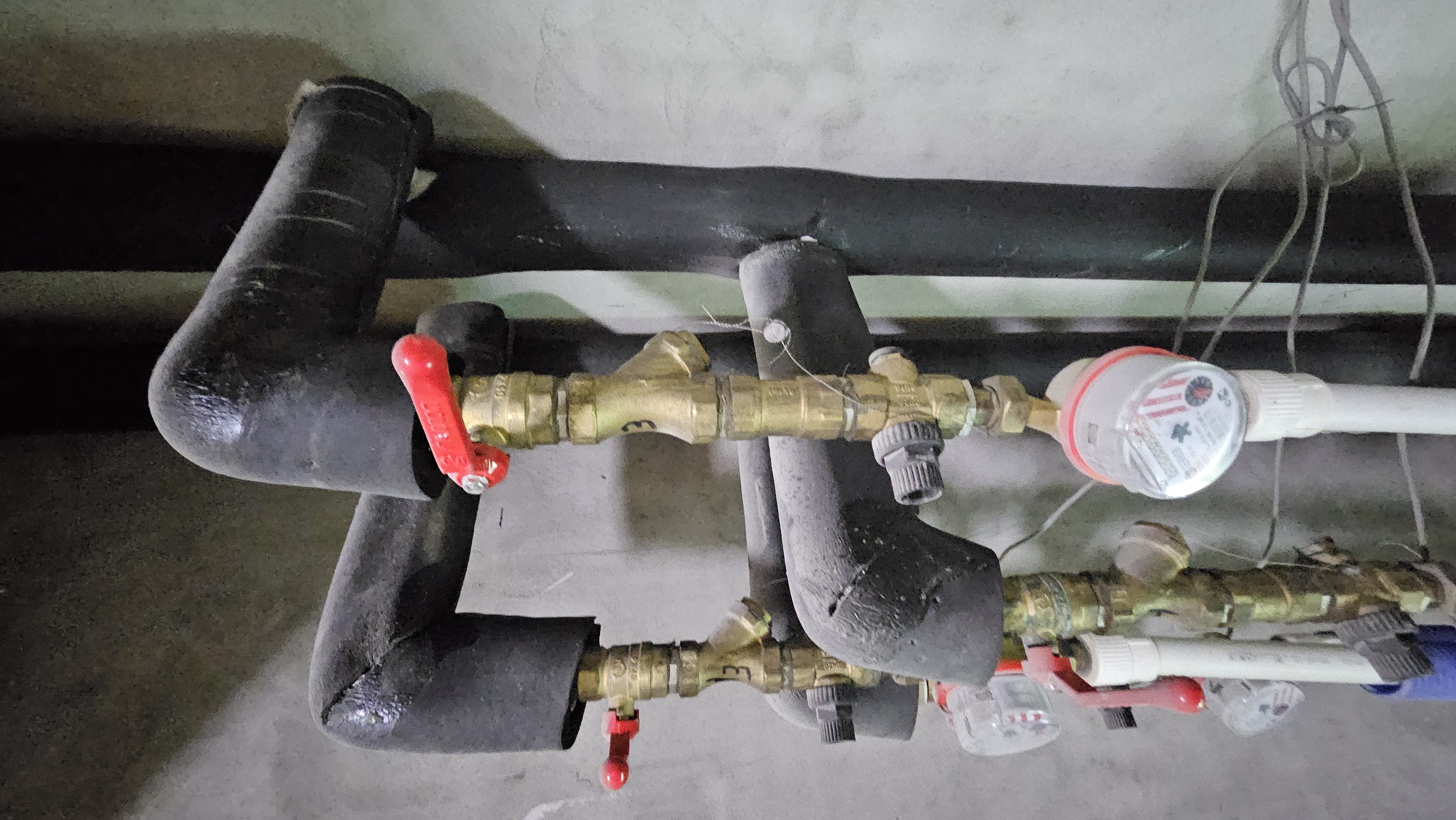

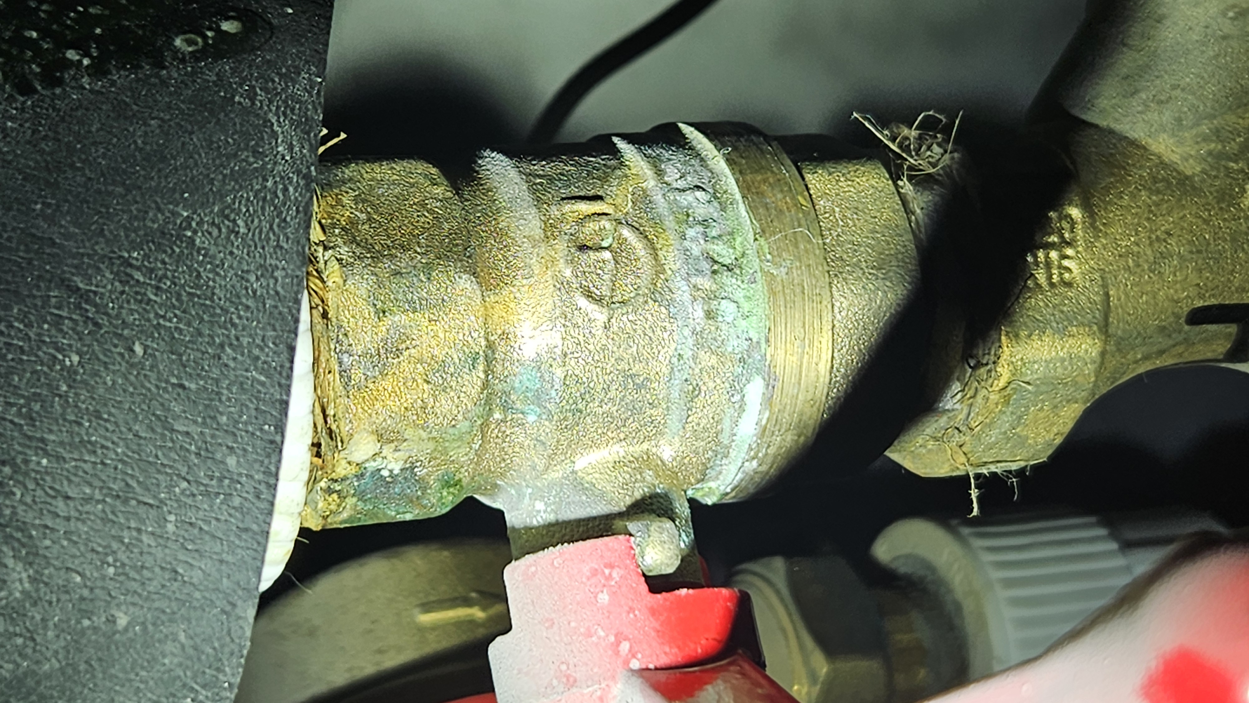

13.02.2026 в 00:08:52
Добрался до квартири этажного узла водоразбора, но пока увы без манометра. Собрано все относительно неплохо, на мой взгляд, компоненты до счётчика 3/4", что меня порадовало. Но все равно планирую все это добро вырезать и ставить новое, включая трубу до квартиры.
На одном из выходных кранов вылезла какая-то зелень, к счастью не на моем стояке.39956399633998339958
