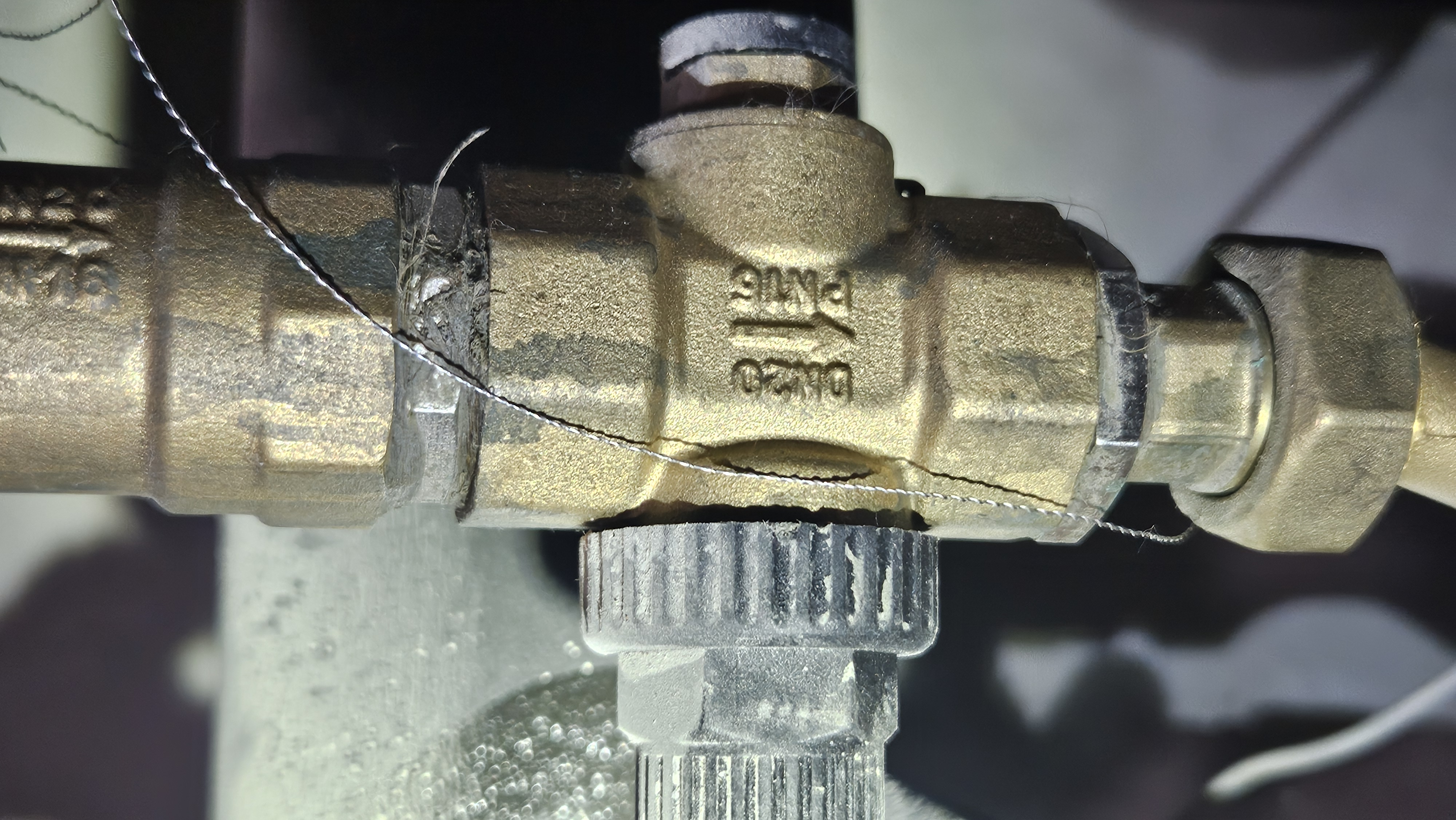

  1. Установлены редукторы давления dn20, какой у них диаметр резьбы для манометра, так же 1/4 как и на редукторах 1/2?

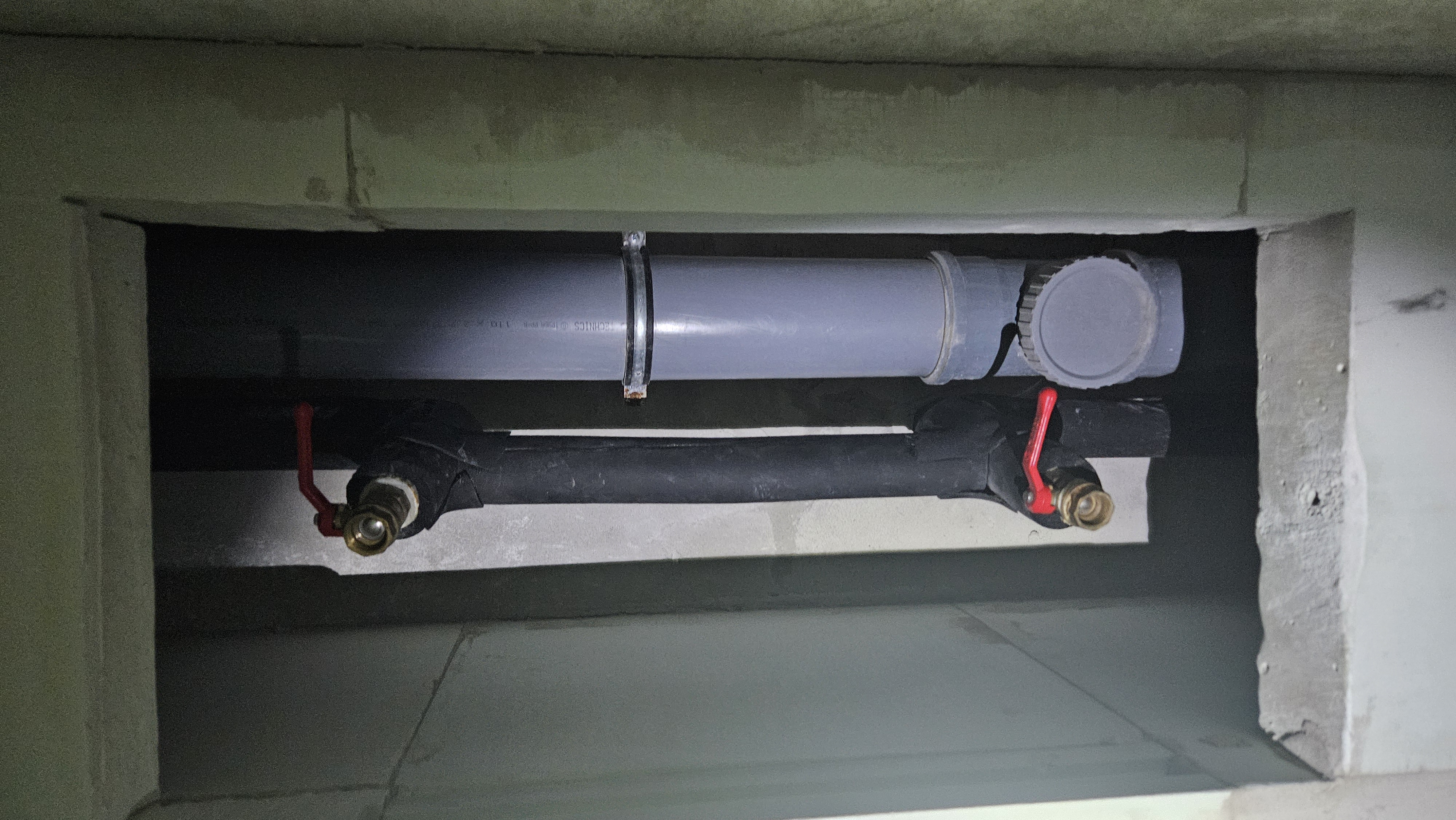

  2. Коробка санузла собрана с дичайшими зазорами, планирую снести по крайней мере часть перегородок и сделать их плотнее к стояку канализации. И тут начинают мешать отводы на полотенцесушитель, которые тоже сделаны не аккуратно. Если предположить что полотенцесушитель мне не нужен, я смогу через УК его либо убрать вообще (с сохранением байпаса или вообще сделать вертикальную трубу) или слегка развернуть в сторону?399634000139999

Стояк канализации тоже в переборку или сохранится с учётом последнего этажа?

ВТБ!, а что с ним можно сделать? Он же до крыши должен идти.

На первый вопрос ответ найден - резьба та же самая. Вечером поеду поставлю манометры на ХВС/ГВС, посмотрю какое там давление.

Можно применить толстостенные трубы и фитинги. Пафосно, но смысла на последнем этаже нет, вероятно.

А, в этом смысле, малошумные типа. Можно и сделать на самом деле, цена вопроса минимальная.

У Вас, на последнем этаже, нет "транзитных" сливов, шум совсем минимальный. Для самоуспокоения можно сделать звукоизолирующую обкладку трубы. Но считаю, что даже это ни к чему. Ну и выше ревизии можно трубу 110 заменить на 50. Опять-таки, если всё это хозяйство скрыто в шкафу, то особой надобности в этом нет.

С толщиной стенки 5+ мм не совсем копейки, но на фоне остального действительно можно пренебречь. После слома ограждения сантех.шкафа ждём темы в разделе "Канализация". :)

Стояка канализации два, слава бобу, все должно быть просто. В одном мойка с измельчителем, ПММ, стиралка и сушилка, во втором вообще классика.
Я очень надеюсь после слома ограждения увидеть что то как на фото40019

DolinEA, будет возможность - проверьте как сделан выход фанины на крыше. Если будет обмерзать - у вас у первого сорвет сифоны.

Мне казалось срыв сифона это проблема нижних этажей.
Почитал бегло, да, надо продумать, спасибо что подсветили! Если что, надо мной ещё достаточно большой технический этаж, куда я вряд ли смогу попасть, как и на крышу
