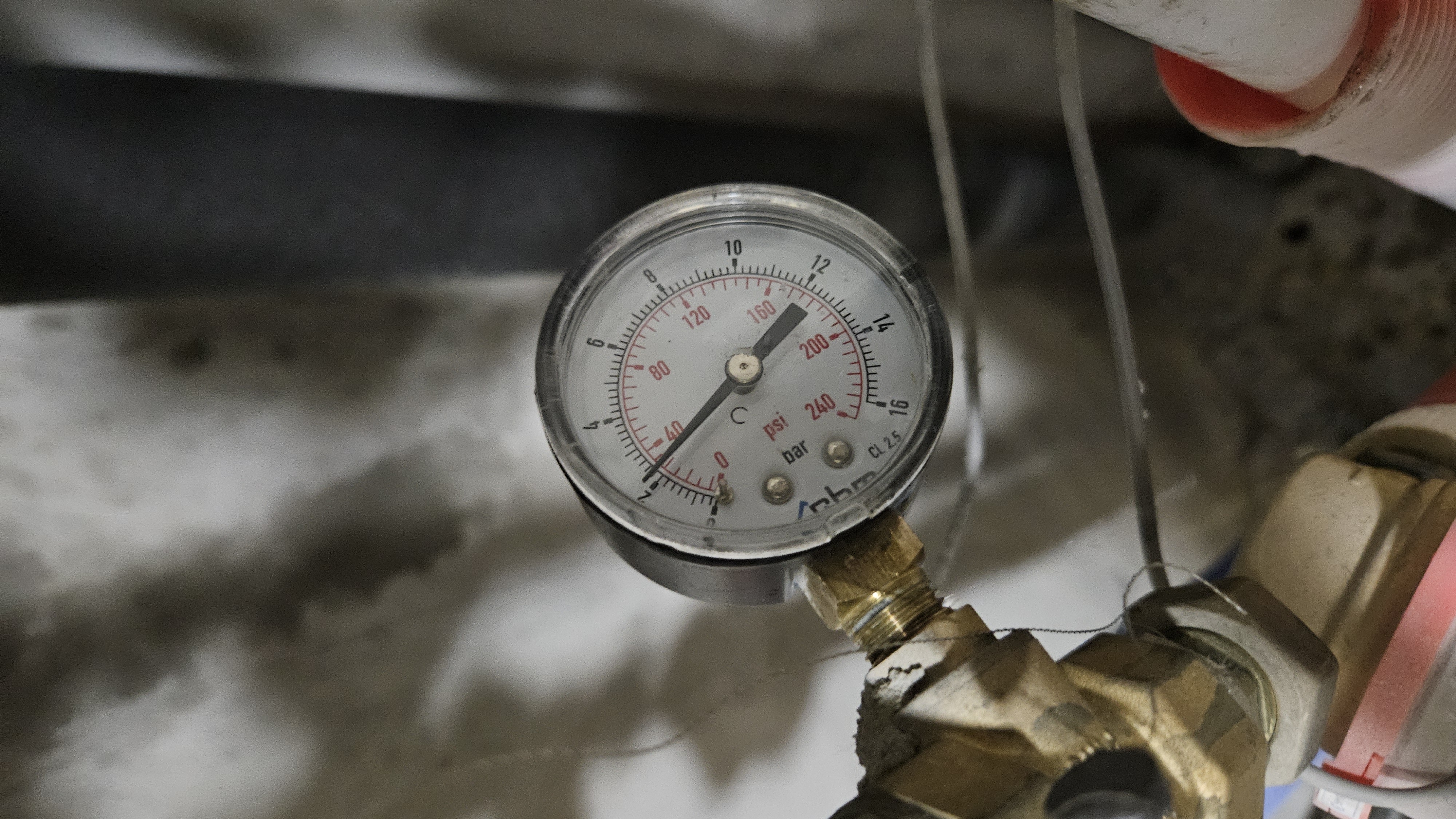

4006840069 Проверил давление воды в стояках. Действительно 2 атмосферы...

Проверил давление воды в стояках.Действительно 2 атмосферы...
Чего и следовало ожидать.Редуктор - нафиг, трубы - диаметром побольше.

ashim1963 написал 13.02.2026 в 22:32
Чего и следовало ожидать.Редуктор нафиг, трубы диаметром побольше.
Принято, спасибо. Сшитый полиэтилен d20 будет достаточно?
Благо санузел не далеко от ввода, а на кухне наверное не так критично это все.

DolinEA написал 13.02.2026 в 22:36
От стояков до коллекторов и от коллекторов до смесителя ванны. Прочие линии - и 16 мм за глаза.
Самое "узкое" место (после удаления РД) - счётчики 1/2". Но Вы и так уже решили их заменить.
И два бара - это по-прежнему совершенно нормальное давление, за вычетом излишеств вроде "тропического" душа и унитазов с прямым смывом (без бачка).

ВТБ! написал 13.02.2026 в 23:38
Ну как нормальное.... Это давление не на смесителе, а в статике. И надо его не потерять до смесителя душа. Ну и с 2 бара не следует ожидать массажный душ. Да и лейку повыбирать надо будет.
На даче 1.25...1.5 макс иногда. Есть поливочный шланг 3/4 метров 25 из двух частей. Если их соединить быстросъемами с малым проходным сечением - струя для полива совсем грустная. Попробовал и заменил на соединитель с проходом почти как у шланга. Немного лучше.
От стояков до коллекторов и от коллекторов до смесителя ванны. Прочие линии - и 16 мм за глаза. Самое .....
Принято. План такой, да, перевести все на 3/4, до важных потребителей вести d20, до остальных d16.
