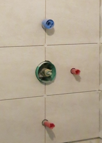

Горячие трубы защитите теплоизоляцией.
Само собой, посоветуете что-то конкретное? Я делал Energoflex - Утеплитель на прошлой квартире.
В Леруа вот такого полно - Изоляция

pool написал 14.02.2026 в 00:12
И трубы холодной воды тоже, изоляцией хотя бы и меньшей толщины.

BV написал 13.02.2026 в 23:48
надо его не потерять до смесителя душа
Если "ловить блох"...
Отказаться от переходников 20 на евроконус - в них заужение 11 мм против 12 мм в самом патрубке для трубы 20 мм. Повороты выполнять только изгибом трубы, при невозможности переход на 3/4" или 1" и только потом поворот. Линия к душу или тройник до коллектора или с торца коллектора (если канал "чистый"). Водорозетки - бронзовые Rehau 20х1/2" ВР. Или даже 20х3/4" НР - эксцентрики найдутся.
Но это всё "семечки", всё равно почти все потери будут после водорозетки. Это и эксцентрики, и смеситель с переключателем, и шланг, и лейка.
Если достаточно 20 литров в минуту, тогда можно даже не задумываться об этой ерунде (кроме лейки). ТС может проверить дома с ведром и секундомером, какой это поток из лейки и насколько он его устраивает.
Это далеко не всякий смеситель/картридж сможет на давлении 2 бар.

BV написал 14.02.2026 в 12:58
Значит, ограничиться выбором смесителя. Сопротивление трассы трубой PEX 20 мм значения иметь не будет с любыми аксиальными фитингами и с любыми коллекторами (если подключать не через вентиль).

Коллеги, господа профессионалы, можете ткнуть в конкретные образцы - для ГВС, для ХВС, труб отопления? Если не образцы/названия, хотя бы толщины. Например: Труба ГВС d20мм - изоляция 22мм, толщиной 6мм Труба ГВС d16мм - изоляция 18мм, толщиной 6мм и так далее.

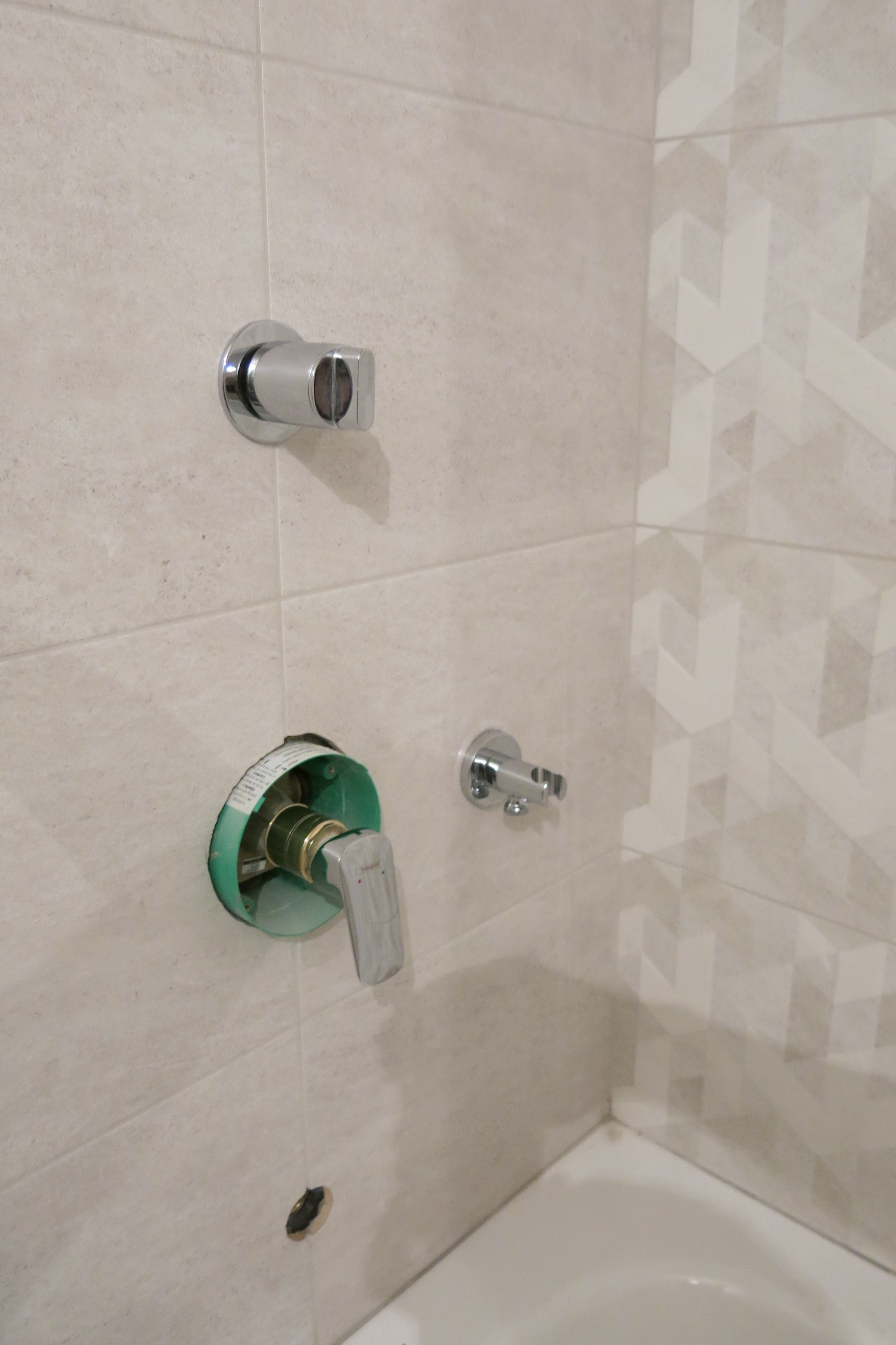

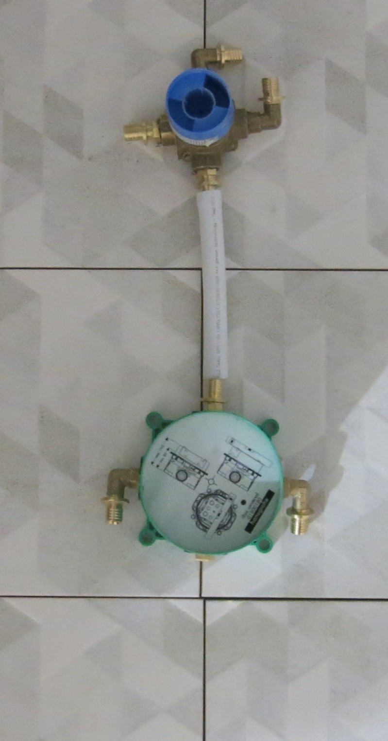

ВТБ! написал 14.02.2026 в 12:55
Так и планировал
Проверил у себя сейчас (собрано через узел Hansgrohe iBox на 1/2") - лейка выдает 10л за 34 секунды, излив за 31 секунду. Такой поток вполне устраивает, но ниже не хотелось бы. Давление в системе 4,5.
На кухне 10л набираются за 51 секунду.IMG_3320IMG_3355_IMG_3389

ВТБ! написал 14.02.2026 в 13:02
ВТБ!, что это значит? Чистовую сантехнику я пока не продумывал, но варианты с эксцентриками и прочим не нравятся, хотел бы попробовать опять спрятать все в стену (см. фото выше).

DolinEA написал 14.02.2026 в 13:38
Статическое.
На новой квартире неплохо бы снять редукторы и измерить расход ....
