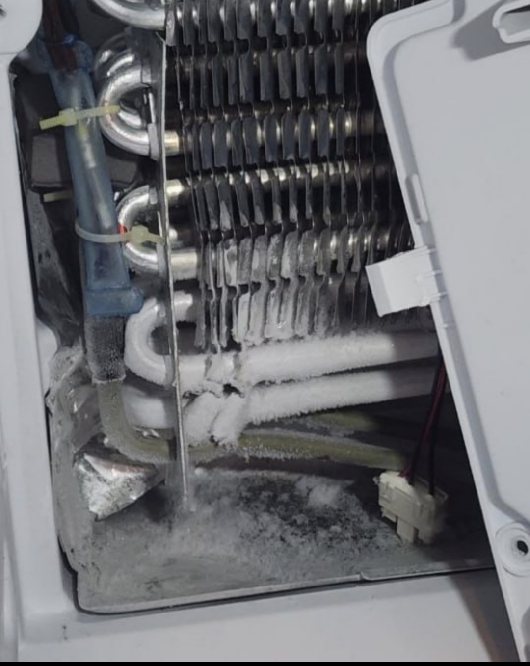

Добрый вечер! Имеем холодильник Maunfeld (No Frost). Со слов спеца - похож на Haier (датчик t взаимзаменяем). Имеем "взбесившуюся" холодильную камеру.Холодилка стала морозить до -10 гр.! В морозилке - 18! При переключении на другие режимы - Имнем еще в морозилке - 30 гр/ в холодилке +10-+15 гр.. Разморозка на сутки не помогла.Спец.посоветоаал попробовсть поменять датчик t (на Озоне - 250 р. - уже заказали - будет в вс) ; но грит - не факт, сто поможет; возможно это неполалалки в мозгах /в системе электроники... Т.Е.на выброс?! Кто в курсе - прокомментируйте, плиз!

Peterjela, что там с шторкой для распределения воздуха морозилка/хол отделение?
Не сломалась ли от льда?

BV, Здравствуйте! Помогаю родичу. На расстоянии.) Говорит - никаких шторок не видно. Спасибо за сс на сервис.

Они внутри) С такими ответами родичу лучше самому не лезть. Да и мастеру его наверное тоже - если датчик не измерил.....и шторку (заслонку) не проверил.
Погуглите по неисправностям шторки - в чем проявляются.... похоже на ваш случай.

Выключаем холодильник. Ждем несколько минут. Включаем холодильник и внимательно слушаем. Должен быть звук проворачивающейся воздушной заслонки.
Пытайтесь найти сервисное руководство с включением режима диагностики. В нем возможно есть операция по ручной активации заслонки - слышно звук ее вращения.
Далее - разборка и диагностика поэлементно.
Peterjela написал 12.02.2026 в 17:41
Перед сменой датчика неплохо было бы проверить его сопротивление по таблице. Так вам спец будет менять все детали наугад, а вы ему будете платить за каждый выезд. Ну и нормальный спец сам детали покупает, а не вы на Озоне. Вся гарантия на мастере - и за работу и за установленную деталь. Меняйте мастера.

Всем спасибо за комменты! Спец неконченный. Сказал покупайте с R =2 кОм, как на родном.90 проц из-за него. Но не факт, симптомы не одеощначны. Приещжал бесплатно на диагномтику от службы N1 (по Питеру) по договору с УК ЖК.

Прислал фото под крышкой. А заслонка - на крышке?

Прислал фото под крышкой. А заслонка на обратной строне крышки?

12.02.2026 в 21:53:13
