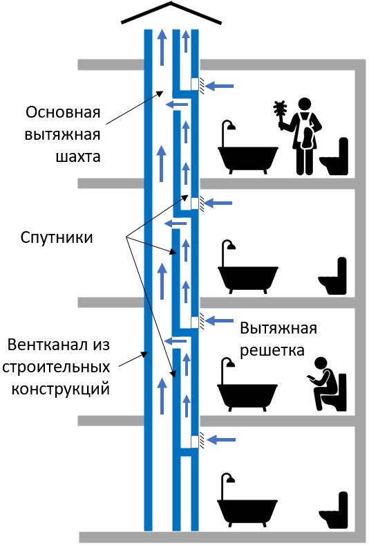

Клапан на решётке санузла обратку отсечёт, но вытяжку не создаст: створка закроется и влажный воздух просто не уйдёт. На верхнем этаже при пустых квартирах снизу шахта холодная, и если сечение кухни больше, а притока нет, тяга в СУ переворачивается. Оставьте микропроветривание и чуть прикройте кухонную решётку, у санузла сечение оставьте больше. Клапан зимой только как заглушка от холода, не вместо притока.

lavapromsk написал 19.09.2026 в 07:48 На верхнем этаже при пустых квартирах снизу шахта холодная
То что в 3х этажном домике общая шахта очень сомнительно, но даже если так, то на последнем этаже должен быть отдельный вентканал.так как прокладка спутника уже невозможна.
Согласно СП 60.13330.2020: «3.1.6. Воздушный затвор (спутник): вертикальный участок воздуховода, препятствующий изменению направления движения воздуха и его перетеканию из одной квартиры в другую, а при пожаре прониканию дыма из нижерасположенных этажей в вышерасположенные».
Рис.-6-Схема-спутник-строительное-исполнение

Верно по спутнику: это вертикальный участок в сборный канал ниже врезки, на последнем этаже его уже не устроить, канал ведут отдельно на кровлю. В трёхэтажке без сборной шахты обратка идёт не от нижних квартир, а от остывшего канала и нулевого притока. Решёточный клапан тягу не даёт, только закрывает задувание.
А там есть шахта?
