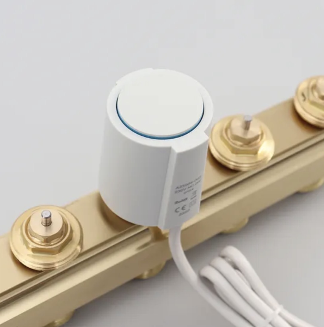

А что Вы думаете о использовании приводов типа такого? IMG_3338Они избавляют от проблемных термоголовок на батареях и шикарны в пане «продавливания» неудобных веток, при небольшой дельте пэ. Неведомо как они поведут себя на колбе высокотемпературного коллектора, а еще какие противопоказания?

MADONNA написал 17.02.2026 в 14:40
Они на обратном коллекторе, там температура пониже обычно.

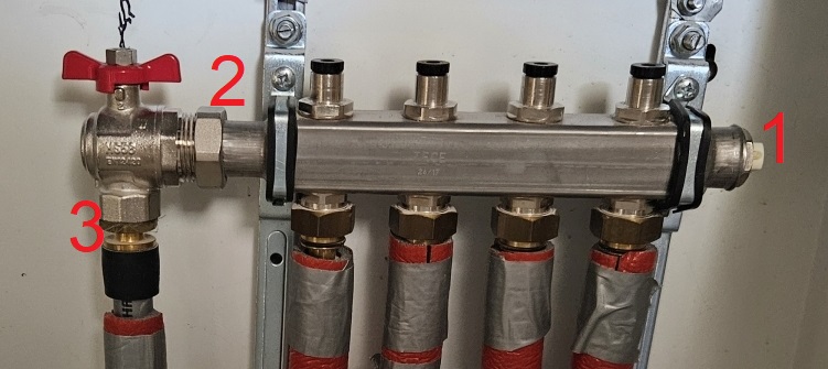

Хочется наверное взять сразу коллекторную группу, чтобы не колхозить крепления вот это вот все
Коллекторный ящик, пара коллекторов с запорными вентилями или без с отводами 3/4" ЕК, кронштейны, один удлинитель, пара переходных уголков на 1/2", пара американок, пара шаровых кранов (опционально с электроприводом), пара фитингов 1/2"х20 мм.
И две заглушки или пара концевиков для коллекторов.
"Специальные" краны 1" с накидными гайками - от лукавого. Коллекторы 3/4" - более чем достаточно, просто меньше не бывает. Если с запорными - самые дешёвые 135 градусов пойдут, на обратке можно даже регулировать. Или клоны Овентроп 180 градусов между отводами и ручками.

DolinEA написал 17.02.2026 в 11:07
угловой кран
Не нужны угловые краны размерности 1". Прямые 1/2".
Вертикально или горизонтально - не берусь судить. Полагаю, что без разницы.

ВТБ! написал 17.02.2026 в 15:24
Как-то слишком много соединений:
  1. Заглушки в торцы коллекторов - 2.
  2. Удлинитель в один из коллекторов - 3.
  3. Переходные уголки (один в коллектор, один в удлинитель) - 5.
  4. Американки в уголки - 7.
  5. Шаровые краны в американки - 9.
  6. Фитинги для трубы в краны - 11.
В готовом варианте получается 6.Коллектор_2026_
что Вы думаете о использовании приводов типа такого? Они избавляют от проблемных термоголовок на батареях и шикарны в пане «продавливания» неудобных веток,
Что такое неудобные? Это как привод продавливает и зачем? И от клапана ничего не зависит?
Сколько, цифра?
На подаче? Ставьте. Узнаете. Я знаю. )

DolinEA написал 17.02.2026 в 16:28
Соединения 3/4", а не 1". Краны НЕ УГЛОВЫЕ. Неразъёмные соединения можно на анаэроб - и считать одной деталью. :)
Если применить защиту от протечек, то до её крана только аксиальное соединение и резьбовое..
