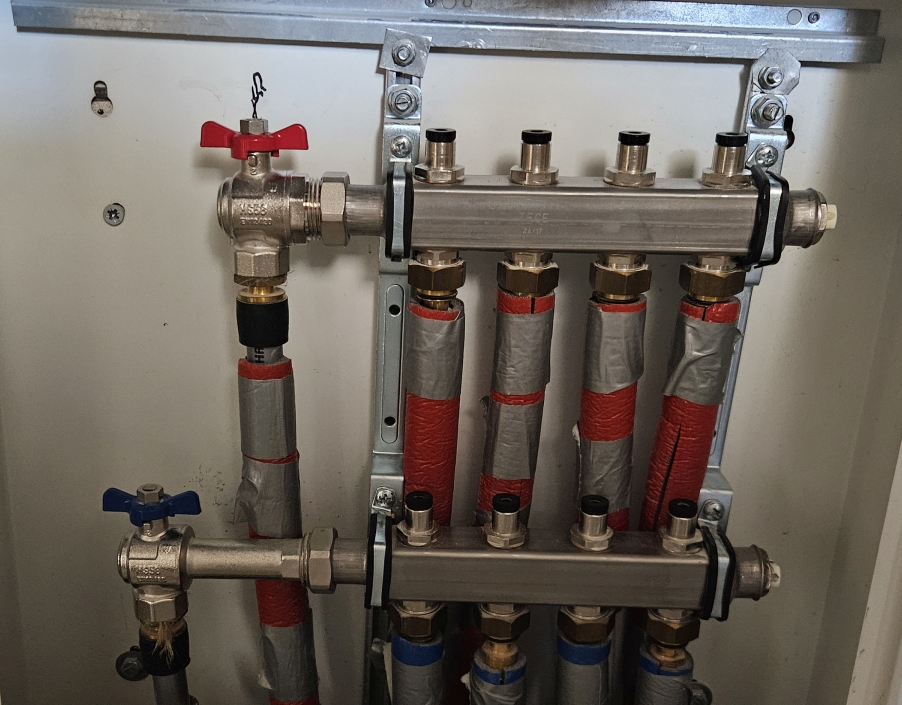

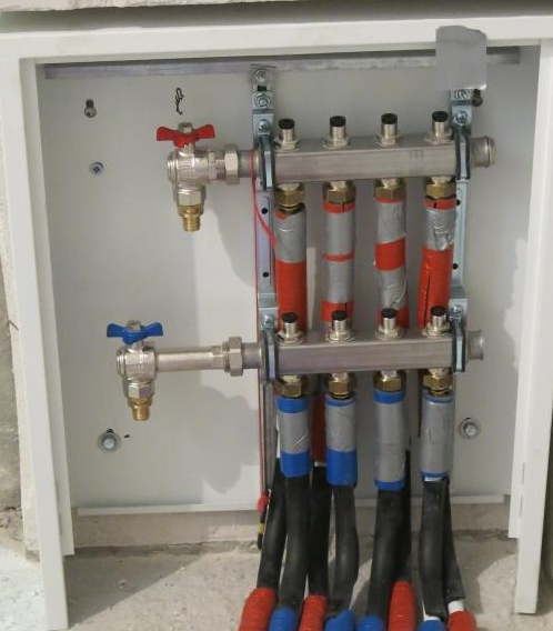

Прошу помощи с выбором коллектора для лучевой системы отопления в квартире. Исходные данные: Квартира 56м, три радиатора с нижним подключением. Этаж - 17/17.Трубы - вероятно Rehau Stabil 16мм. Длина трасс - порядка 10м к каждому из радиаторов. Коллектор - вход 1", отводы 3/4".
Вопроса два. Первый. Нужен ли коллектор с расходомерами или нет. Второй. Какой коллектор и угловые краны выбрать. Понимаю, что вопрос холиварный, но тем не менее. Будучи в Леруа немного обалдел с количества вариантов - FAR, Stout, Рехау (по-русски!) Okseler и т.д. Подержал в руках какой-то "Спец" - полная система с двумя коллекторами, расходомерами, автоматическими воздухоотводами и краном стоит какие-то смешные 4.500... Выглядит прилично, но стрёмно и не верится что в такие деньги там что-то приличное. Та же история с угловыми кранами - простые Rehau 1" стоят 8.000р за пару и рядом лежит ТИМ с термометрами за 3.000р.
В общем прошу совета.
На фото пример того как у меня сделано сейчас (мной в 2017) на компонентах TECE, в общем и целом меня устраивает. Коллектор

DolinEA написал 17.02.2026 в 11:07
Фото сделано в 2017 году и это фото незаконченной работы. О чем оно? Что устраивает? Сейчас все колечки уже должны протекать. И торцевые прокладки тоже. Где фото того как это сейчас выглядит?

17.02.2026 в 11:35:53
MADONNA написал 17.02.2026 в 11:18
О чем оно?
Об общей схеме, которую планирую повторить.
Что устраивает?
Всем, кроме пожалуй отсутствия термометров.
У вас кажется голова протекает (по вашим сообщениям на форуме), у меня все отлично.
Специально для вас прикрепляю. За 8 лет открывал этот ящик раза три наверное, и то в целях посмотреть нет ли воздуха (спойлер - не было). Видео - https://disk.yandex.ru/i/N4ym5MKbbGOEig Коллектор_2026

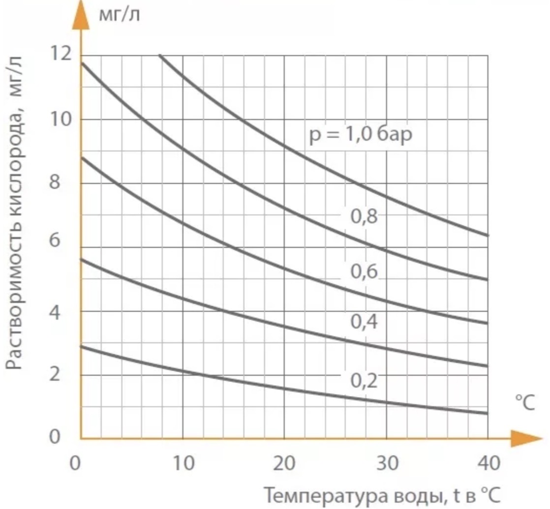

Что бы это узнать - не надо открывать ящик, достаточно просто ходить в школу . Там детям показывают кривую растворимости газов в воде от температуры. IMG_3336
