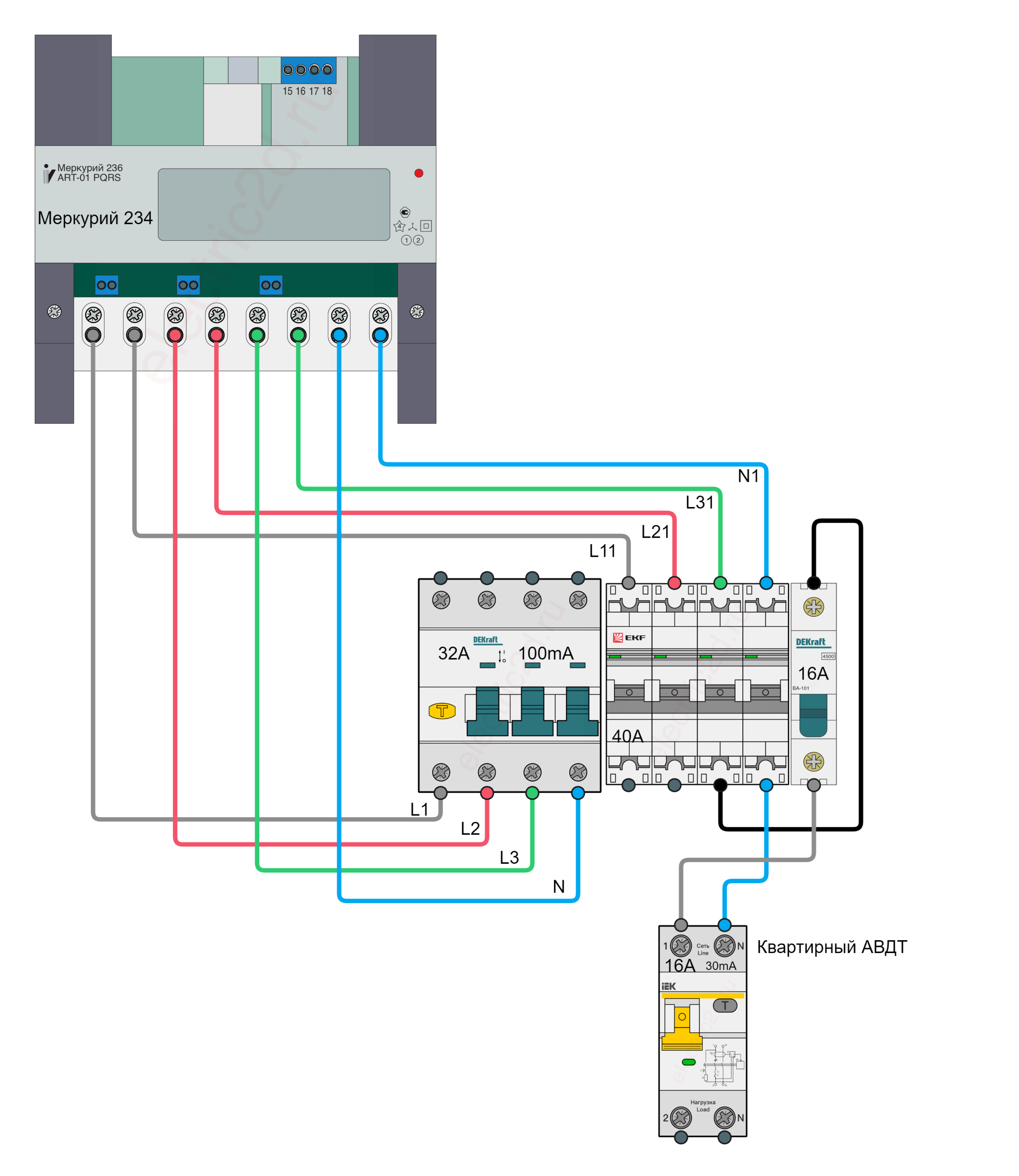

MaSeVi написал 17.02.2026 в 15:53
Этажный кабель в АВДТ, от него к счётчику ПуГВ, от счётчика к ВН тот же ПуГВ, далее - вводной кабель в квартиру.
Должно быт так, да? P.S. Этажный кабель не указан, приходит в верхнюю часть АВДТ и счетчик на картинке не такой, 234 не было в базе конструктора схем. Проект 1433 - этажный щит

DolinEA написал 18.02.2026 в 19:09
Должно быт так, да?
Предположительно по проекту кабель питания в ВН, от него в счётчик, из счётчика в диф.автомат, далее в квартиру.
Вместо диф.автомата на 6.5 модулей на картинке четырёхмодульное УЗО.
Должно быт так, да? P.S. Этажный кабель не указан, приходит в верхнюю часть АВДТ и счетчик на .....
Счётчик-то фик с ним, а вот что это за Декрафт такой...

MaSeVi написал 18.02.2026 в 19:50
ДИФ101-4Р-032А-100-C-S

MaSeVi написал 18.02.2026 в 20:02
странный конфигуратор
Я думал, что речь о реальном наполнении щитка.
Какой смысл картинки рисовать и гадать? ВН сложно отключить?)
