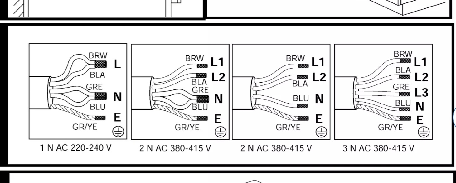

DolinEA написал 17.02.2026 в 19:39
Там 9кВт
20А.
провод 4мм2
Для одного трёхжильного максимальный длительный ток 27А. Потребление поверхности по двум фазам - не более 20А. Какой смысл в автомате 32А, к тому же дублирующем аппарат в этажном щите?
Там 9кВт
Что за варочная?
3П С16 - можно примерно 12 КВТ, если варка жрет по 3м фазам, а не по 2м.

BV написал 17.02.2026 в 19:53
Что за варочная? 3П С16 - можно примерно 12 КВТ, если варка жрет по 3м фазам, а не по 2м.
Где я сейчас живу только одна фаза.
Варочная Electrolux EHH96340FK, она 7.4кВт, но моделей до 9 не мало и согласитесь, что лучше взять провод и автоматы с запасом чтобы потом иметь возможность менять без глобальной переделки.
То есть предлагаете на новой квартире сделать на варочную одно трехфазное УЗО, под него три автомата С16 и от них довести линию до панели?

DolinEA написал 17.02.2026 в 20:16
три автомата С16
??? А не один 3/4-х полюсной?
Одно УЗО, один многополюсный автомат и линию 4х2.5 (да хоть 4х4 для запаса). Или даже 5х2.5 (5х4) - на случай зависимого комплекта. Или на случай появления панелей с трёхфазным питанием.

ВТБ! написал 17.02.2026 в 20:30
Они все (99%) с трехфазным питанием

DolinEA написал 17.02.2026 в 20:33
Они почти все (но не все) с питанием две фазы плюс нейтраль. (Третья исторически для духовки.)

ВТБ! написал 17.02.2026 в 20:35
Hotpoint HB 1560S NE, достаточно простая панель. 40491

DolinEA написал 17.02.2026 в 20:42
Вот только внутри панели от зажима L3 проводника нет. Клеммная коробка сделана, чтобы было куда подключить "лишнюю" жилу в подходящем проводе. Не заматывать же синей изолентой? :)
