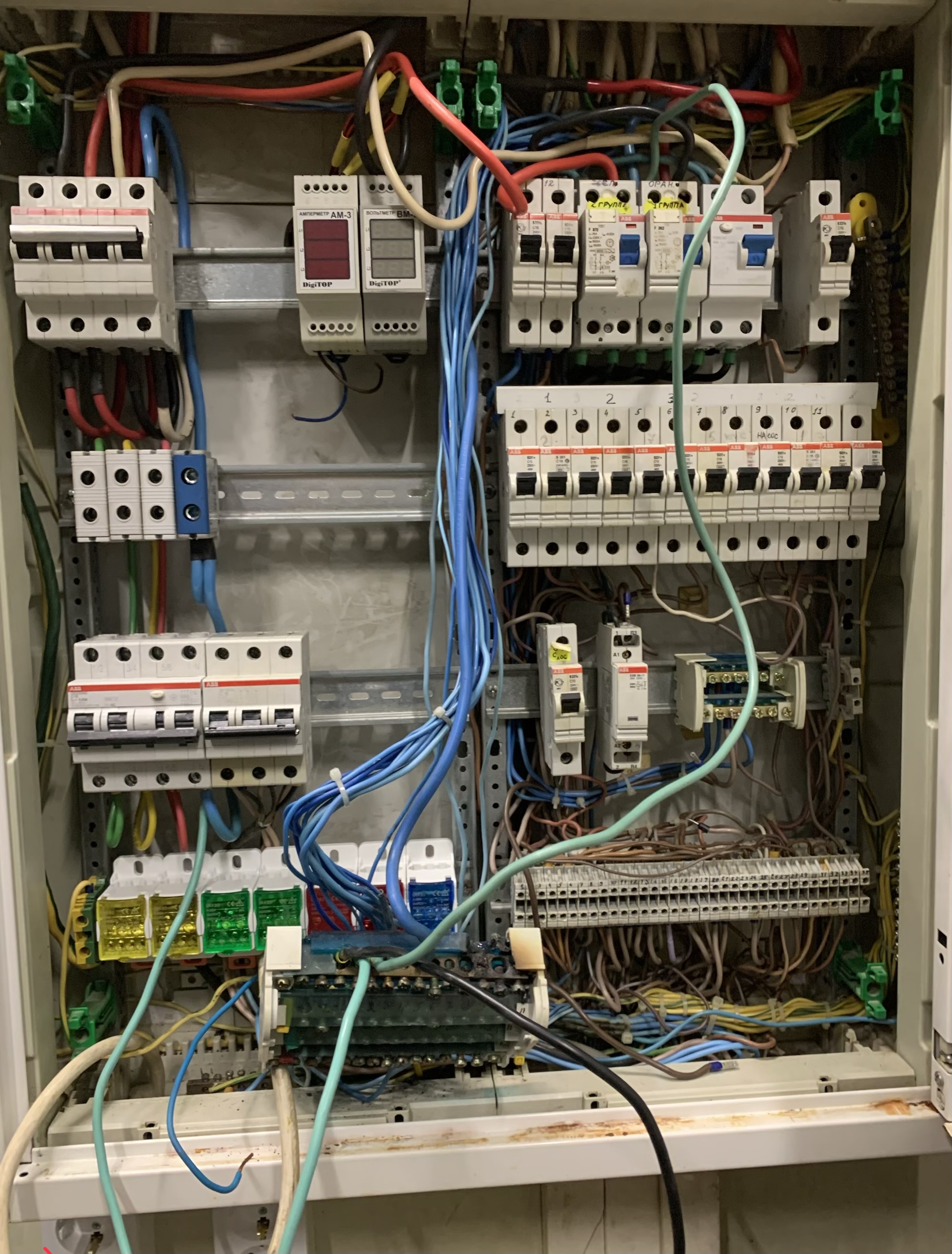

Разумеется, иначе физически невозможно, да и непонятно зачем. Сейчас четко аккуратно заходят проводники в щитовую. Пока правда непонятно что дальше делать Сейчас выглядит так IMG_8335

Чтобы не наращивать потом, но по месту виднее.
Странно что щит такой большой, с учетом того сколько грязи было вылито в сторону щитов Masevi.
Нужно исправить эту вашу ошибку.... ужать щит до 12 модулей) ну край 24.
Кстати мало понятно где ввод? Белый снизу?

Когда я строила дом - у меня работало несколько масеви, и я тогда была слишком молода и наивна. Один из них кстати устроил пожар у моей соседки (не затянув ноль» а другой устроил пожар у моего Зака - примерно таким же способом. Оба случая обошлись без человеческих жертв, но уровень моего доверия к работе специалистов сильно пострадал. Так вот собственно щит монтировал один еще в процессе возведения стен, другой делал часть проводки - третий .. ну вообщем несколкьо раз потом менялось и назначение помещений и все такое. Сейчас даже нет окончательной схемы что куда подключено (справа внизу) это еще предстоит разбираться. Но в целом все работает. Хотя если даже не приглядываться - то видно что ноль обгорал и не один раз. Непонятно почему.
Куда наращивать? Четыре провода как всадники апокалипсиса заходят на вводной автомат. Что опять не так?
Верхний левый угол.

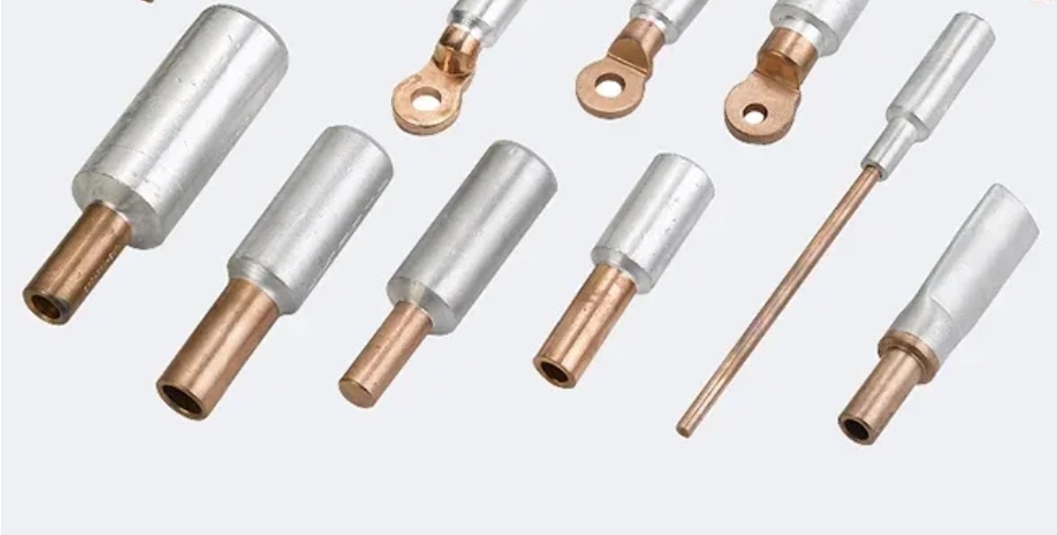

MADONNA,  Дарю, под опрессовку, нижний ряд. 1000080991

Бардак короче) Проекта нормального не было или на него забили и играли как умели)
MADONNA написал 20.02.2026 в 18:34
Ваша версия?
Поставьте один 3П С25 (хотя он уже есть выше) и в целом все будет работать. А линии в жирные скрутки по 3м фазам. Вы же за простоту топили, не?)))
Вместо лишних слов - это ал или медь нарощенная на Ал?
Верхний левый угол.
Сверху - на УЗО, или дифф.
Впрочем разбирайтесь..... Как то у вас все без системы, понадкусано то тут, то там... Схемы нет чего хотите. Разбираться в длинных словесных описаниях размазанных по теме ну и сложно и не хочется.
Тут люди в электрике обычно схемы рисуют с сечениями....
