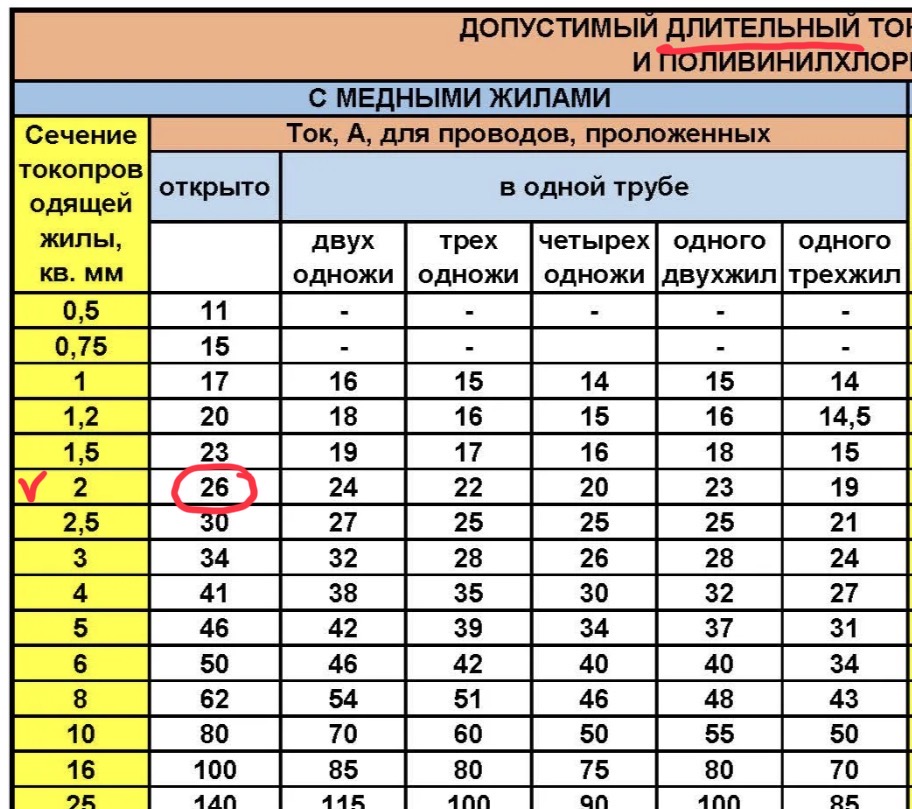

Я живу с разобранным электрощитом и отчаянно нуждаюсь в советах.
Сечение проводов - 4мм вдосталь?
  1. Что там будет с цепями заземления?
  2. Речь про перемычки? Много переплатили, если будет 6мм2? (тут речь только про фазы и ноль)
  3. Если про кабель - считайте падение под макс нагрузкой по длине.
  4. Дом + еще трехэтажный дом с автосервисом и кухней.... хватит ли ТРИ по 5 кВт с учетом неравномерной загрузки фаз? Вы помнится докупать мощности хотели?

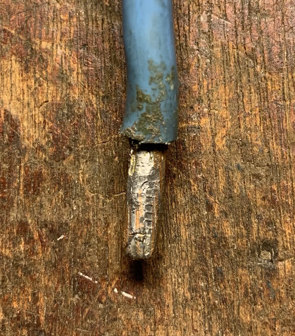

Насчет оконцовки - облудить - где вы эту дичь почерпнули?)

  1. Дом + еще трехэтажный дом с автосервисом и кухней.... хватит ли ТРИ по 5 кВт с учетом неравномерной загрузки фаз? Вы помнится докупать мощности хотели?
Конечно не хватит. Поэтому дом отдельно, новостройка подключена временно. Потом буду делать отдельный ввод в новостройку +мощность. Но моем жилом доме это уже никак не отразится и не связано.
BV написал 20.02.2026 в 13:56
Это врядли по цене. И врядли вы вообще осилите.
вы недооцениваете мой потенциал. Да и примеры стройки и сопутствующих дел видимо ни о чем не говорят. Но я не удивлена, каждый судит по себе.
BV написал 20.02.2026 в 14:05
  1. Речь про перемычки? Много переплатили, если будет 6мм2? (тут речь только про фазы и ноль)
Дело не только в переплате. Согласно таблице сечений и мощности - достаточно 2,5мм. IMG_3352 4 или 6 - это уже все с запасом. То есть если бы расчет показал 4 то логично было бы взять запас 6 (но зачем? Но допустим) но по отношений к 2,0 брать трехкратный запас? Не понимаю, прошу объяснить.
Практический опыт вполне положительный. Это делали мне 20 лет назад. 10мм IMG_8338Некоторые НШВИ показали себя сильно хуже. Хотя разные области применения. ГМЛ наверное предпочтительнее
